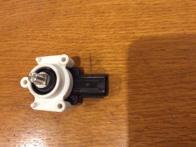

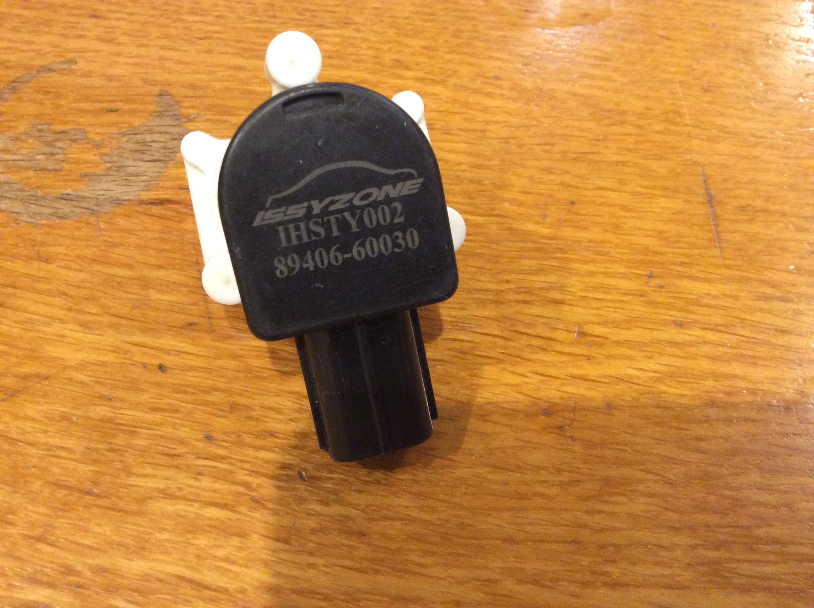

Вот сегодня пришел датчик с Али. Никаких стрелок вроде нет. Главное что бы все работало. На днях отпишусь.

Ну вот и поменял сегодня старый датчик на новый заказанный на АЛИ экспресс. На приборной панели лампочка не горит все ок. Так что смело заказывайте этот датчик.
