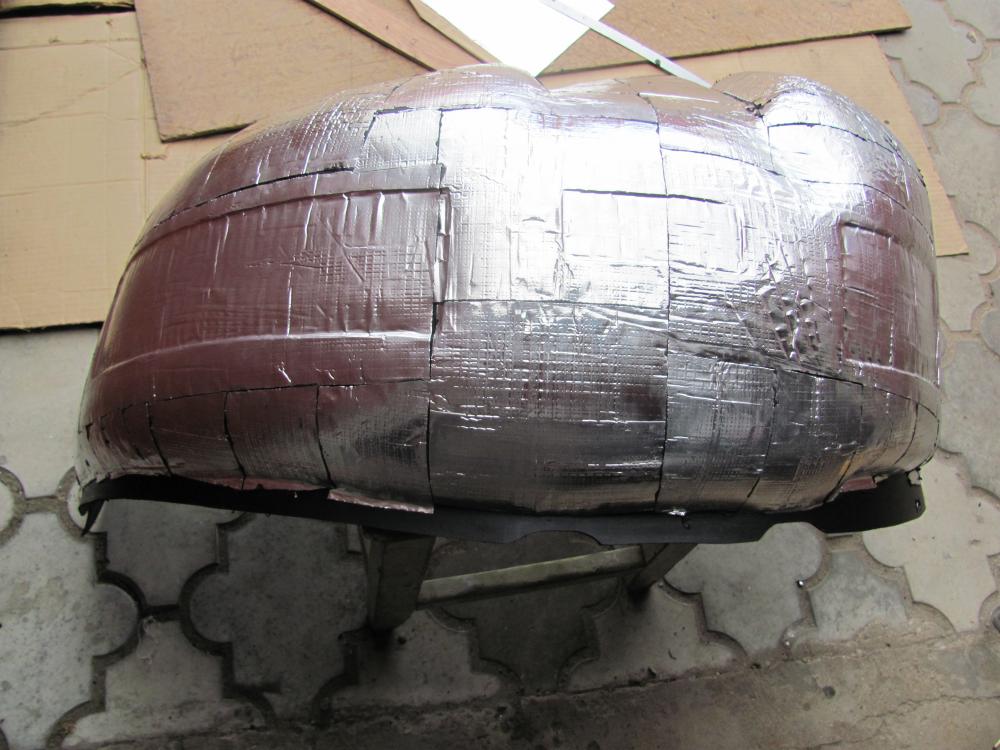

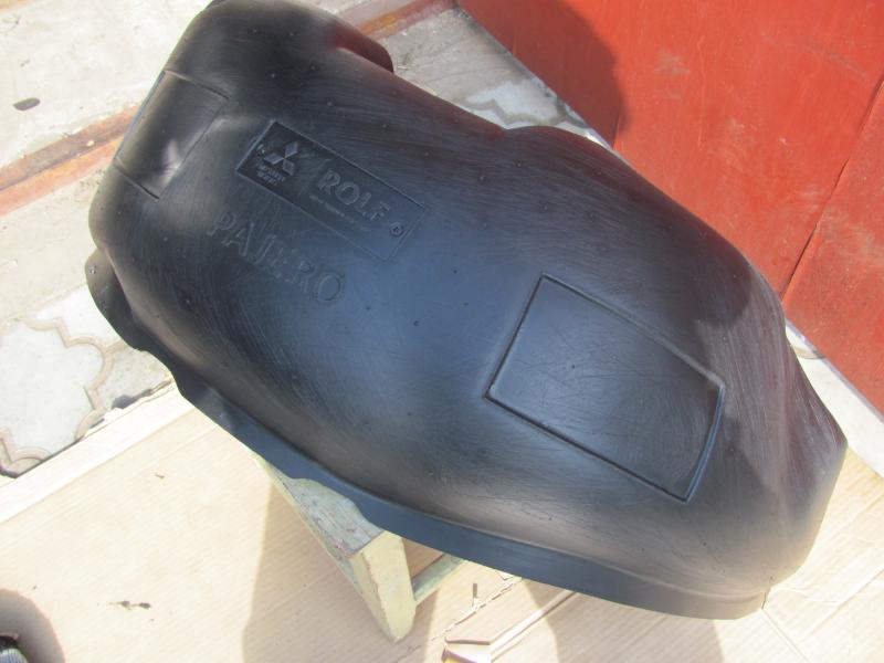

oasys писал(а):Насчет арок - закатывать надо, но я бы на это особых надежд не возлагал. Я, когда их заливал жидкими подкрылками, надеялся получить уменьшенный шум от дороги. В итоге разница в этом аспекте оказалась очень незначительной, зато шум от двигателя уменьшился очень сильно.
Имхо, напротив, шумоизоляция подкрылок - крайне важная вещь, в общей шумоизоляции авто. Может, что жидкие подкрылки?
Использовал физические, пластиковые. 2мм вибро + 4мм сплен. И так закатывал. На фото ещё, без сплэна.
Эффект серьёзный. по моему мнению.

Leop писал(а):Имхо, напротив, шумоизоляция подкрылок - крайне важная вещь, в общей шумоизоляции авто. Может, что жидкие подкрылки? Использовал физические, пластиковые. 2мм вибро + 4мм сплен. И так закатывал. На фото ещё, без сплэна. Эффект серьёзный. по моему мнению.
По тому же принципу закатал подкрылки, эффект получил сразу, жидкие подкрылки все-таки больше антикоррозийный материал ну плюсом маркетологи им засчитали и шумоизоляцию, эффект на самом деле может и есть, все-таки слой накладывается приличный, но ощутить его как-то не удалось.
