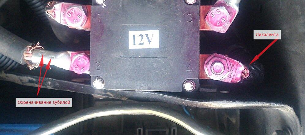

Nemo76 писал(а): 25 фев 2019, 20:19 Саня, вот зря ты про провода. Знаешь же, что так может быть и в другом сервисе. Здесь, как и в моем случае на другом краю Москвы, было некоторое недопонимание сторон. Просто кто-то в ситуации видит и свои ошибки в том числе и недостаточность коммуникации, неполное ТЗ (фраза установка лебедки ну очень расплывчатая формулировка))), а кто-то во всех своих бедах винит Трампа)))
Паш,ты считаешь что 50мм2 норм? Я считаю,что 35-за глаза при длине из-под моторного отсека.
И....потеоретизирую: обжав 50 наконечниками 35,откусив лишние жилы,ничего критичного не произойдет,бо это точечное изменение сечения....а критично сечение на длине кабеля.
Переходное сопротивление на клемма/шпилька гайка будет больше,чем покусанные жилки...я так думаю )

gvozdin писал(а): 24 фев 2019, 22:58 Вот "заказ-наряд", почерк Константина.
:=-O: это "заказ -наряд " или "чек"?
где это ? в Москве или на Чукотке в поселке Сракотень - там где чеки выписывают на туалетной бумаге и оплачивают шкурками снятыми с моржового куя ? :*MEGA_SHOK*:
Да за такой "чек " должен явиться Великий Черный Властелин из СК и лишить "бизнесмена" анальной девственности прямо на подъемнике в гараже :*ROFL*:
МШУ писал(а): 11 фев 2019, 20:06
Как и писал выше,Костян не использует "сварочный" кабель,а юзает акустический.
Вот не верю,что у Кости нет обжимки и кто то дубасил зубилом ::-D:
Кстати,не вижу на фотке следов изоленты.
Стареет МШУй ... очки надо прописать +13 :*PARDON*: ::-D:

МШУ писал(а): 25 фев 2019, 17:13
Константин увидел во мне "очкарика", потом у него не оказалось нужных наконечников, он предложил уже по телефону поставить 35 провода (причину не называл), после того как я не согласился, были поставлены 35 наконечники на 50 провод :)
Лебедка задняя? Вероятно,что нет.
Зачем на переднюю тащить 50 мм2?
Штатные провода на комапе 25 мм2,а на каком-нить спруте раза в 1.5 меньшего сечения.
ЗЫ Так,чтиво на вечер :)
http://4x4omsk.ru/portal/forum/viewtopic.php?t=2287
На 9000-9500 35 кв.
И да, 50 кв - это норм

МШУ писал(а): 25 фев 2019, 22:22
+100

Совет тем у кого нет инструмента для обжима наконечников:
35-е обжимаю разрезанной пополам гайкой на 17-19(м12), в тисках, в 2-х местах перпендикулярно.
Даже на моторе ВарнХР эти места не греются в спорте ТР2.

Жипер писал(а): 27 фев 2019, 03:43
На 9000-9500 35 кв.
Ну пардон,35,так 35....хотя могу замерить сток провода от 16000 ;)
Норм для чего? для корча с вертикалкой и ХР мотором? Дык базара нема,спарцмены юзают 50 кв,даже если акум под капотом.....Но,опять таки; у тя где моноблок? Рядом с мотором и на шинах?
Юр,да харэ! Для туризма 35 мм2 за глаза....а полтиник( три провода) умумукаешься в сток авто через телевизор протаскивать,особенно если в гофре,для красоты)))))
ЗЫ если упираться в фен-шуй,тадыть нах моноблок/блок соленоидов под капотом ,а крутить на лебедку,а от него медные шины на мотор.
Последний раз редактировалось МШУ 27 фев 2019, 17:04, всего редактировалось 1 раз.

Saur писал(а): 26 фев 2019, 19:00
Ой,ну не пуржи!)))))
Это по фотке похоже на наебки от зубила,по факту-это так чина обжимка работает.Я тоже, сперва,подумал,что ипашили зубилом.
Но,правильная гидро обжимка денех стоит....у меня вот обжимка из "О" в "С" превращает....тоже шляпа но я и не занимаюсь инсталляцией,есть и есть,типа может пригодиться..Ессно,в идеале юзать гидравлику.
ЗЫ На низкоточку есть пистявые клещи,но тут ,блин,момент эстетики и времени- ну не пососижеми 1.5 клеммы обжимать))))
