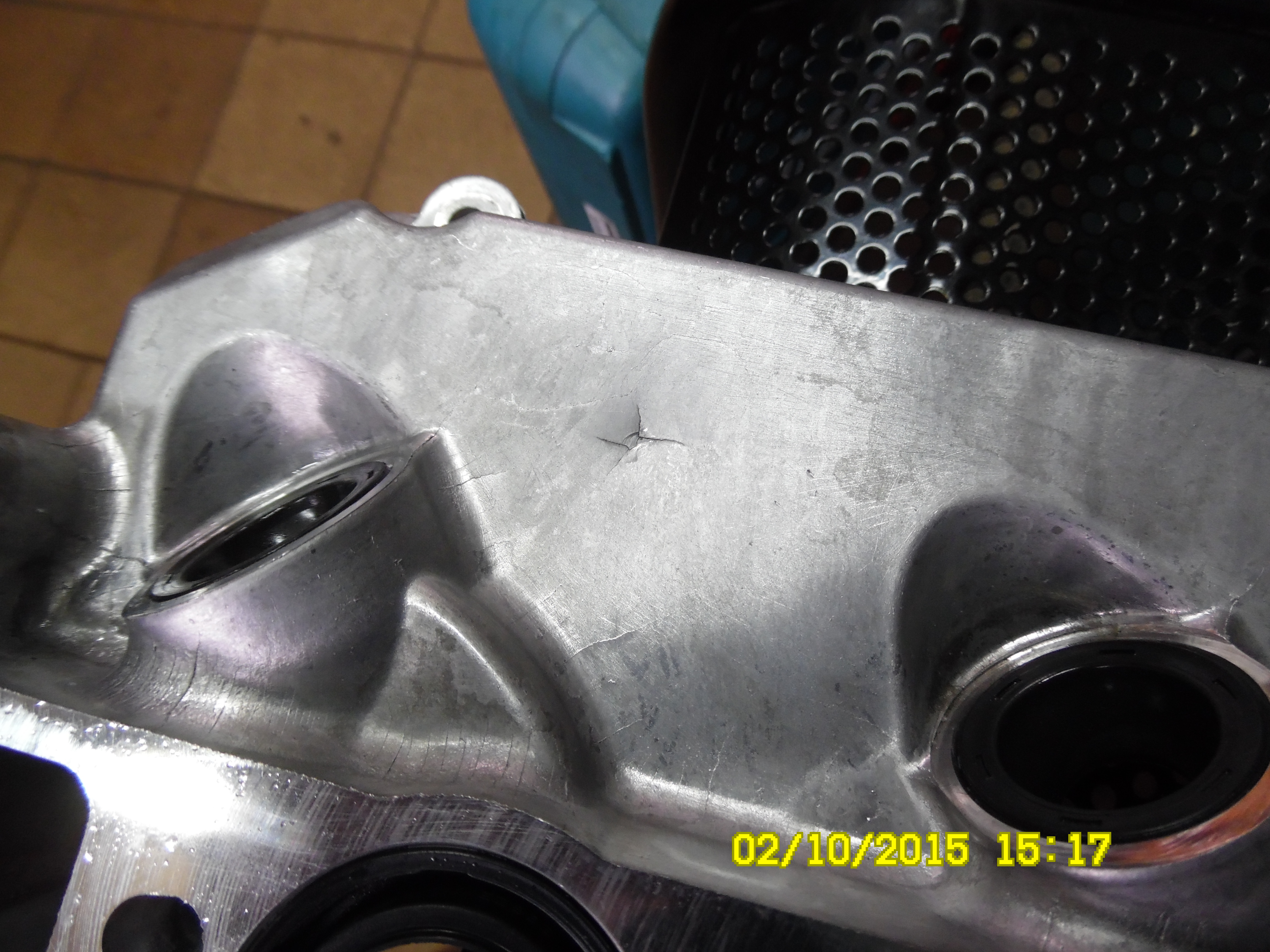

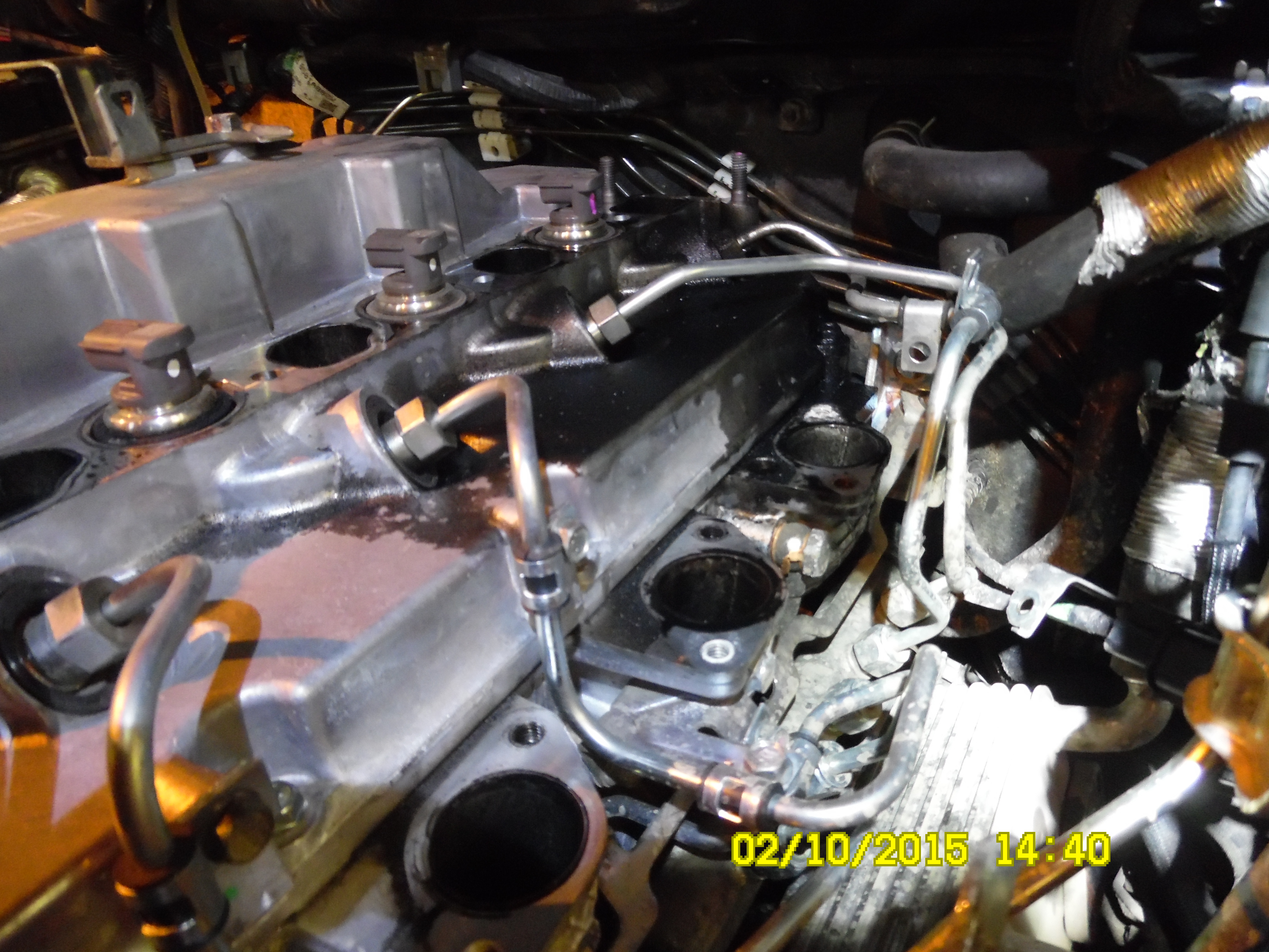

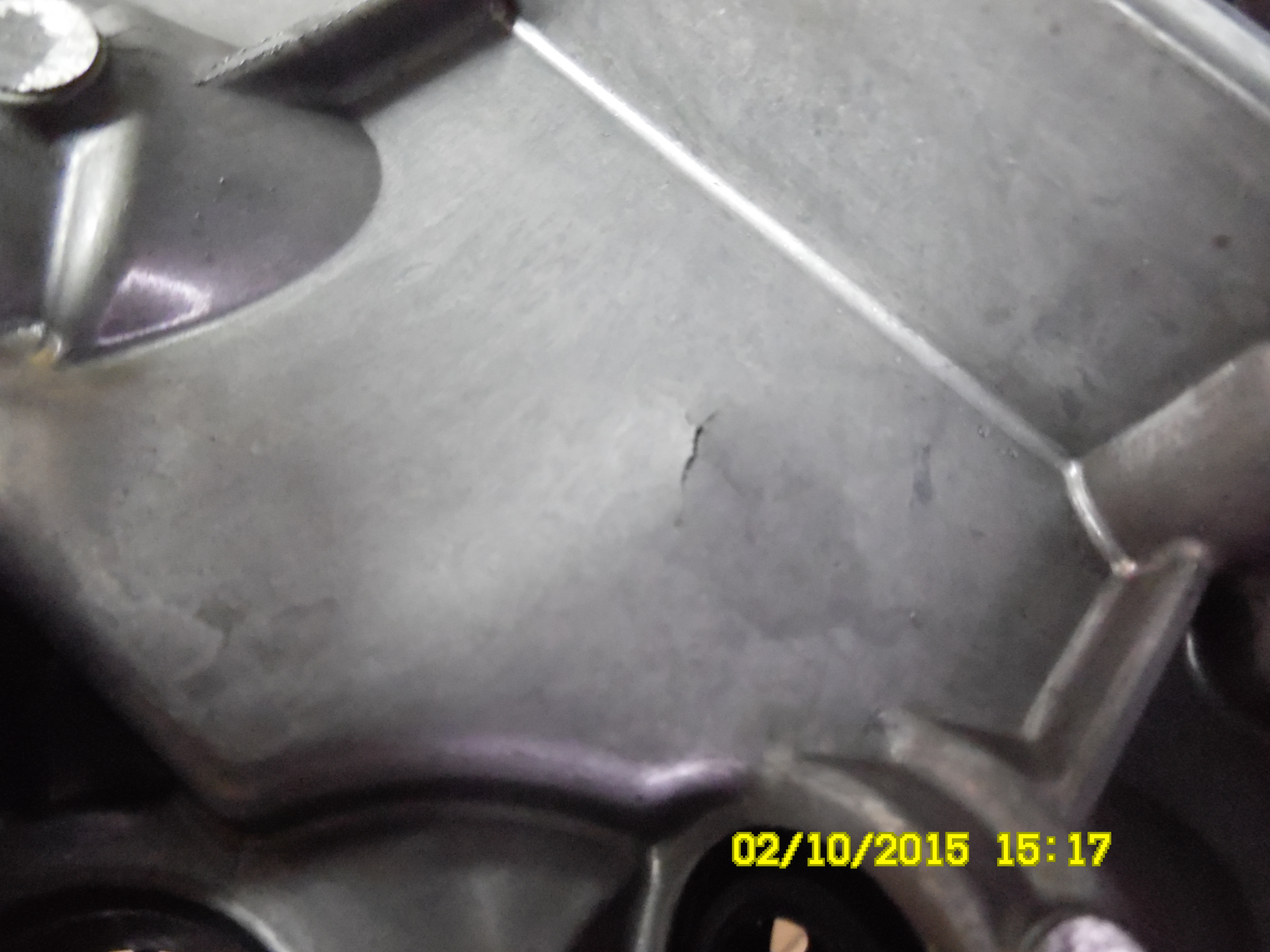

Походу находиться в ремзоне при выполнении любых работ крайне необходимо.
10000 тому меняли двигатель по сервесной из за перегрева.
При очередном осмотре, увидел потёки масла на клапанной крышке.
Ну масло и масло....... Снял коллектор, задняя часть крышки в масле.
Ну думаю сниму, помою заодно и клапана регульну.
Снял, помыл и ох....л.
Крышка на НОВОМ моторе пробита и так поставлена.
А что. Человек уехал, а дальше сам виноват, нарушение правил эксплуатации........
Короче уроды. И самое обидное в этом что исправляться и не думают.
Только ползают по форумам да по телефону названивают с вопросами: Как Вы довольны нашим сервисом........
Говоришь правду о каком удовольствии может идти речь если машину чинят по два года из за лени сделать один телефонный звонок.
Как к таким людям относиться?!

Да нет, Эдик.Napic писал(а):SNOOPER, тебе может отомстили? долбанули крышку каким инструментом со злости на клиента...
Но если все было чинно, то в я шоке от этого "нового" мотора...
Может он японское ОТК не прошел и его купили по дешевке наши дилеры... Либо калужане уже руку приложили...
Это простое распиздяйство как тех кто доставлял, так и тех кто устанавливал.
Не понимаю в данном случае, что мешало опять же позвонить, согласовать, и поставить крышку с мотора который сняли.

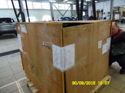

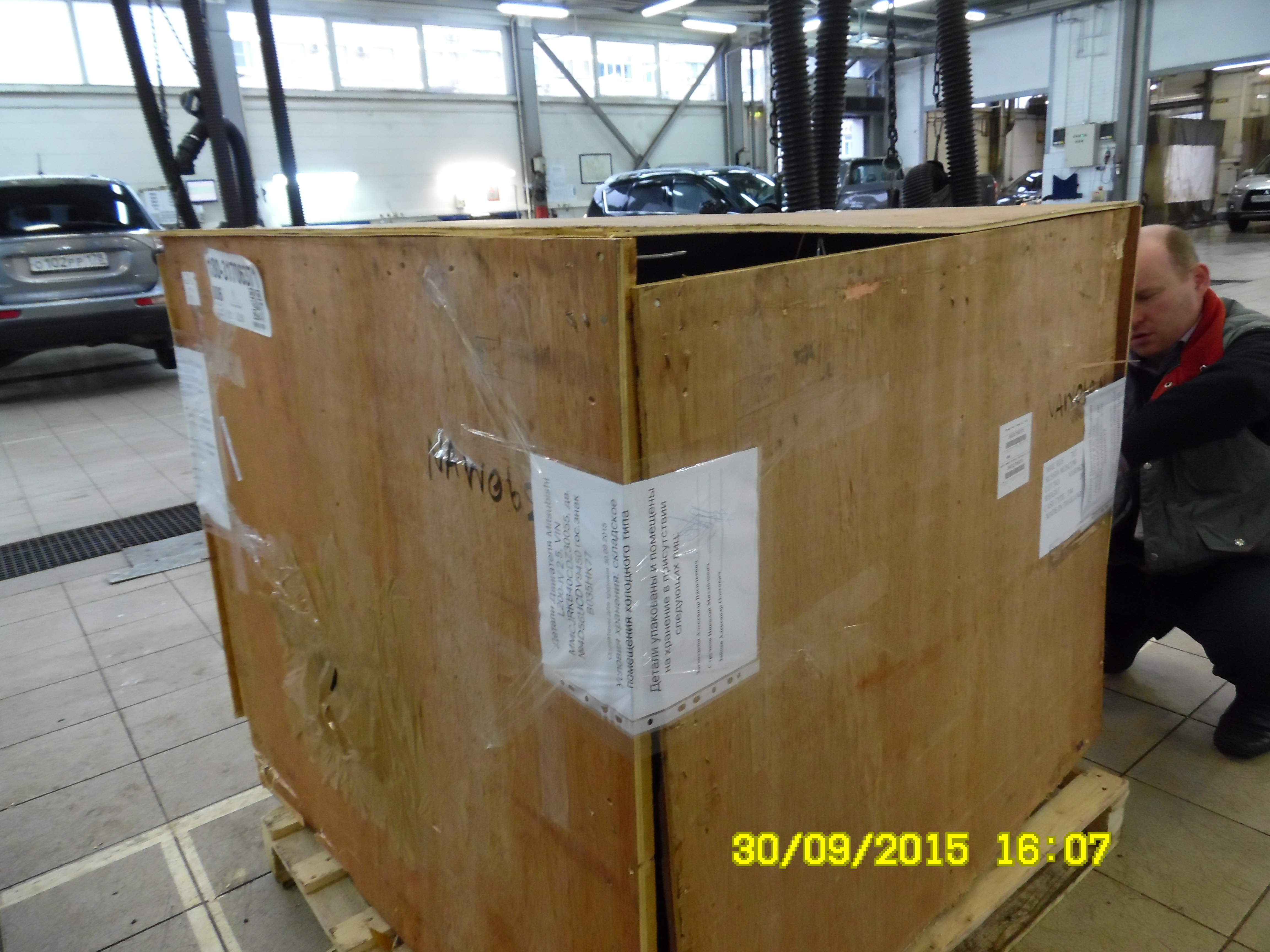

Кстати вот фотка ящика от мотора который отсудил для Люси.
Так при доставке проломили и заклели скотчем.
Так что: Это Россия сынок (с)
Это запакован старый мотор на ответственное хранение.
