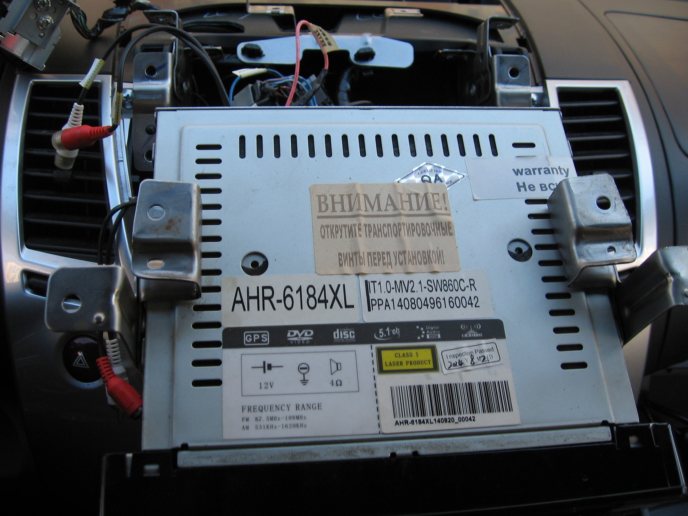

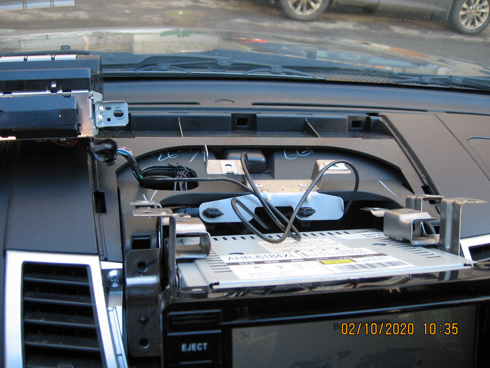

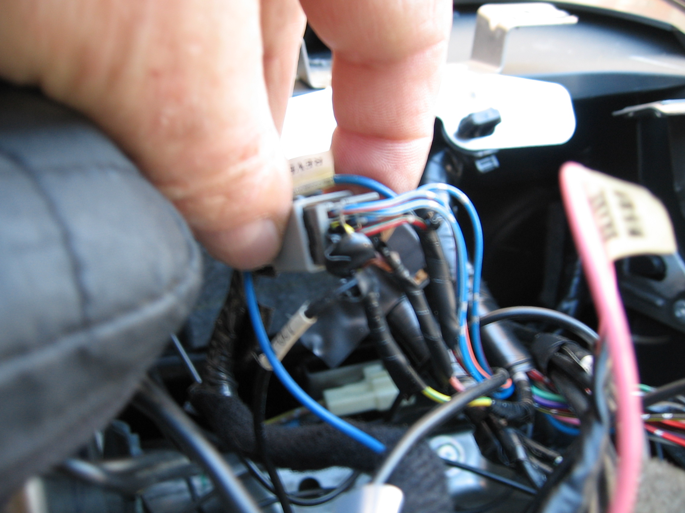

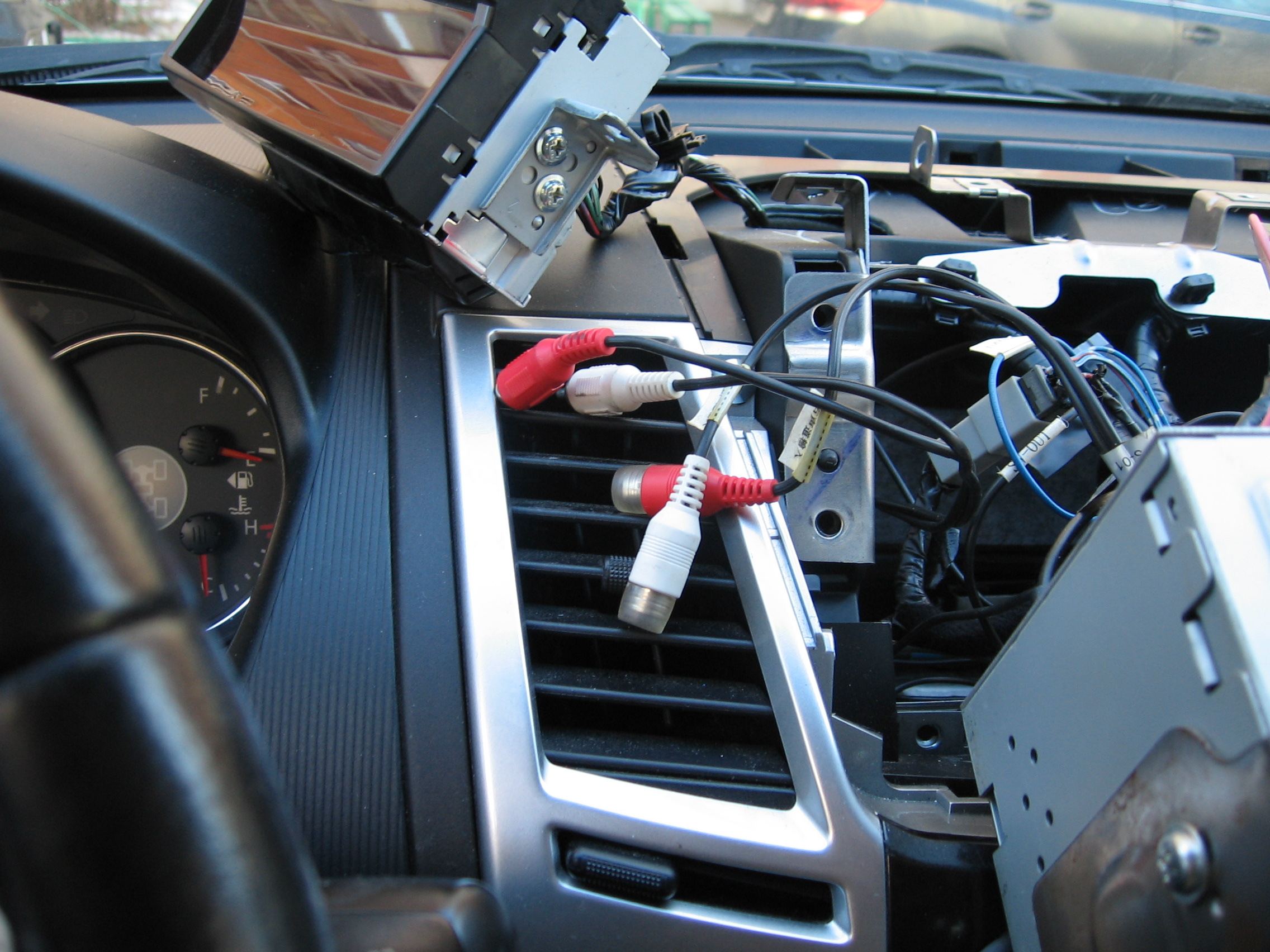

Раскурочил я ее с утра. Докопался до антенны. Все там на месте, мертво приклеена, соединена, провод ни где не пережат. Попробовал ее вытаскивать и включать навигатор. Все одинаково, что с ней, что без нее, спутники не находит. Можно ее как-то тестером проверить? что-то интуиция подсказывает, что дело не в ней. И еще, там какие-то "лишние" тюльпаны торчат, не подключенные, так должно быть? И еще, видны следы советской черной изоленты и скрутки на фишке, видно колхозили уже с ней чего-то. Сам бы я так не сделал, спаял, поставил термоусадку... кулибины, блин.

Gennka писал(а): Докопался до антенны.

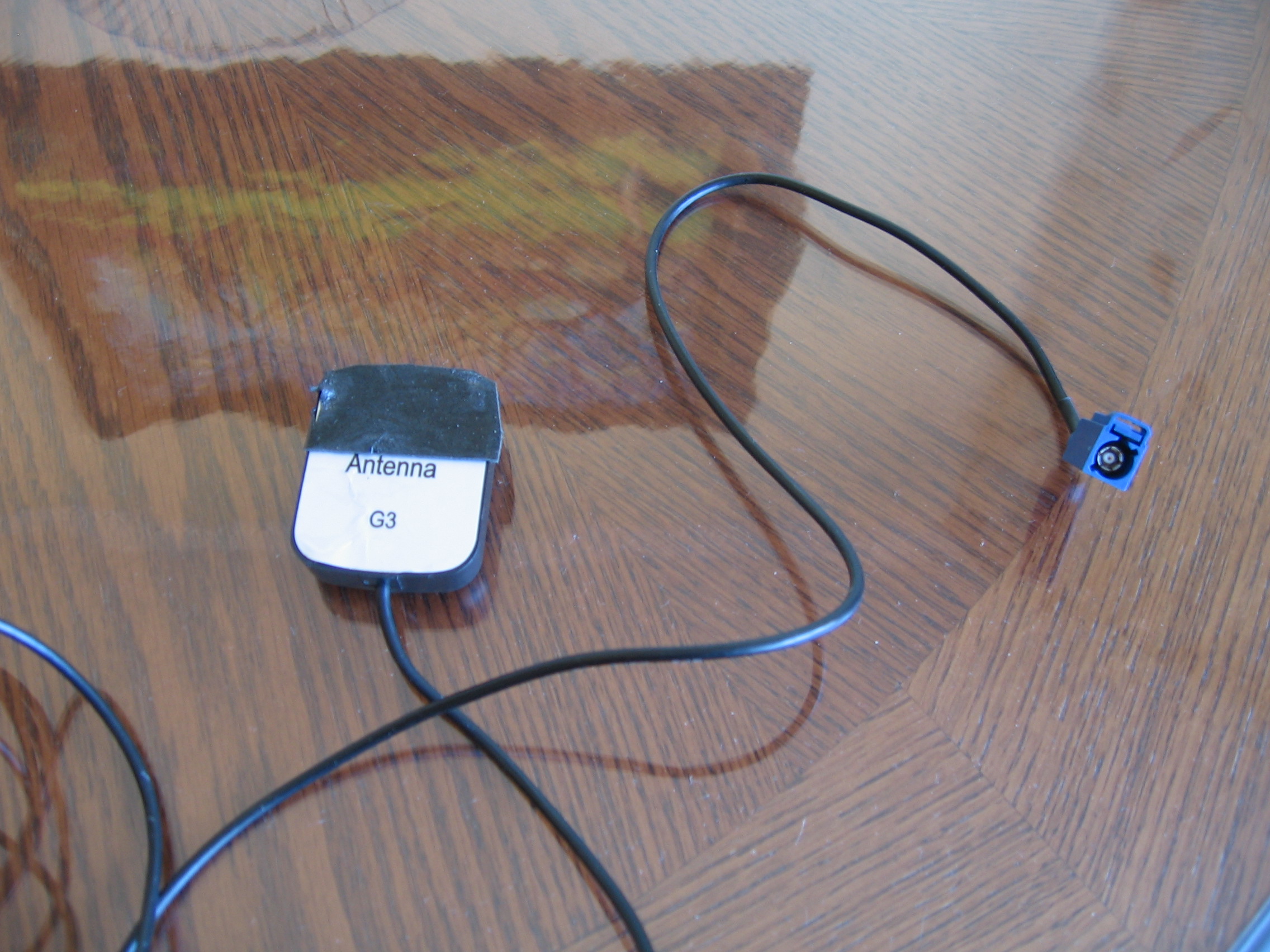

У меня лежит новая антенна в бардачке. Тоже думал накрылась, оказалось не закрутили по резьбе крепление. Так что звони. Отдам за пузырь ::-D: , если дело в ней.

Армеец писал(а): У меня лежит новая антенна в бардачке. Тоже думал накрылась, оказалось не закрутили по резьбе крепление. Так что звони. Отдам за пузырь , если дело в ней.
У него разъём другой

Gennka писал(а): Раскурочил я ее с утра. Докопался до антенны. Все там на месте, мертво приклеена, соединена, провод ни где не пережат. Попробовал ее вытаскивать и включать навигатор. Все одинаково, что с ней, что без нее, спутники не находит. Можно ее как-то тестером проверить? что-то интуиция подсказывает, что дело не в ней. И еще, там какие-то "лишние" тюльпаны торчат, не подключенные, так должно быть? И еще, видны следы советской черной изоленты и скрутки на фишке, видно колхозили уже с ней чего-то. Сам бы я так не сделал, спаял, поставил термоусадку... кулибины, блин.
В общем, начинай с ревизии соединений. Дальше подкидывай новую антенну. Если не заведется, то придется разбирать комбайн.

Gennka писал(а): И еще, там какие-то "лишние" тюльпаны торчат, не подключенные, так должно быть?
Скорее всего это для внешнего аудио/видео-подключения.
