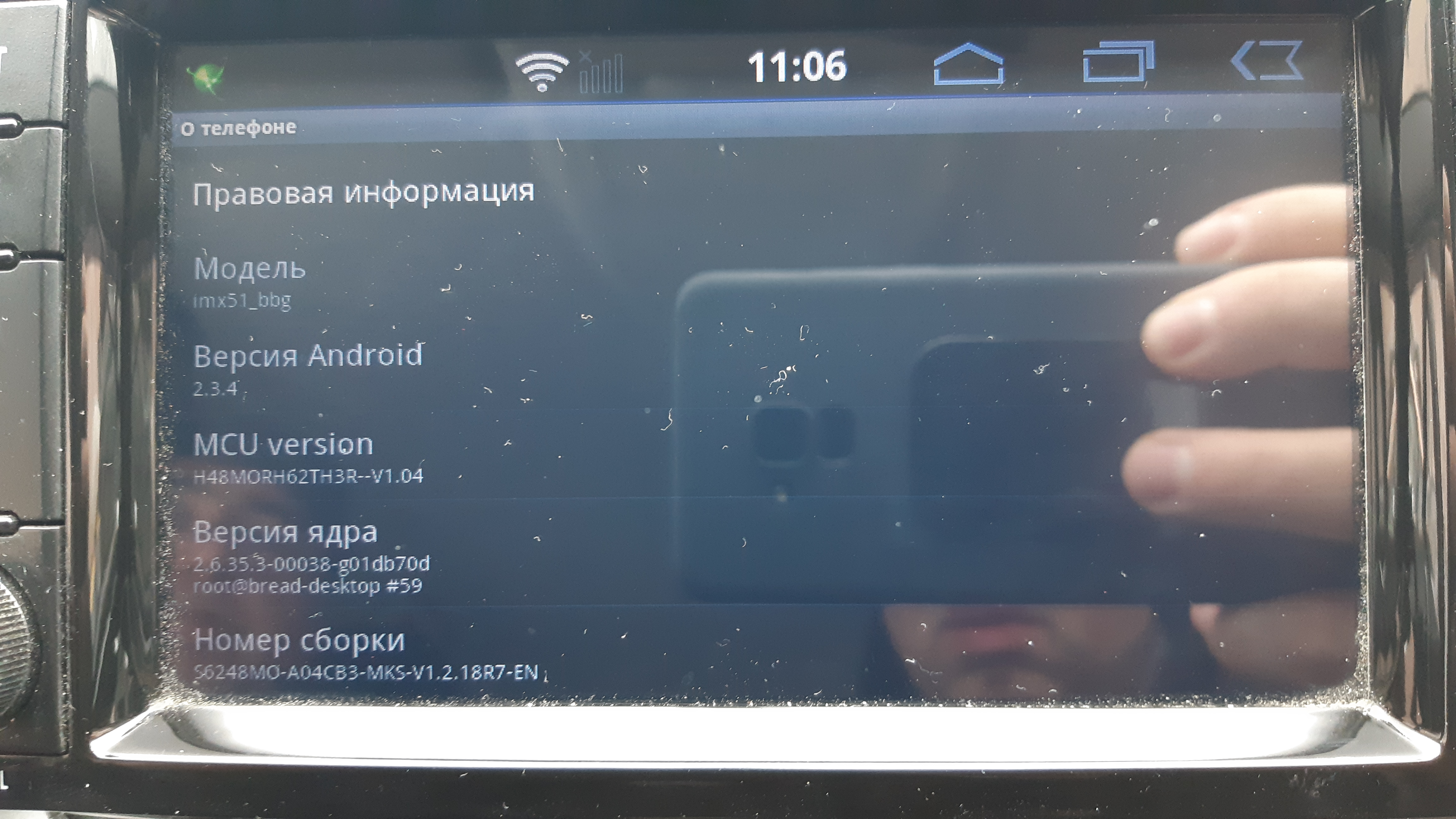

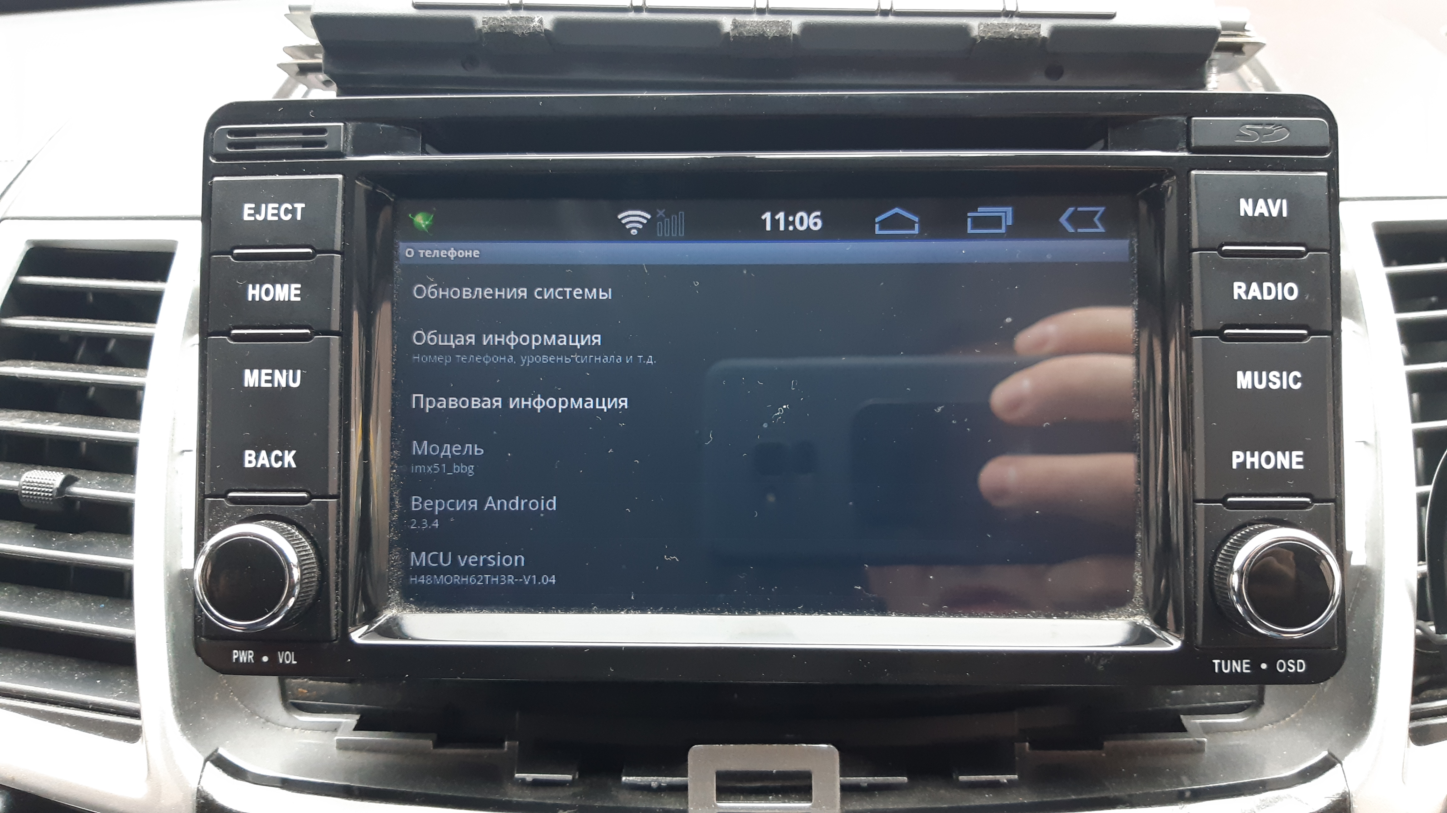

Коллеги, давайте попробуем совместно помочь Геннадию с его нерабочим GPS. Я вчера посмотрел балалайку. GPS test ничего не кажет. Версии: кривая прошивка МЦУ, отвалились провода от разъёма антенны или от модуля GPS. Для полного понимания по первому вопросу нужно попасть в инженерное меню, может кто подскажет как? Я пока не нашел.
Сообщения: 57511
Поблагодарили: 4808 раз
Помогите информацией новичку! "вопрос-ответ"-III
Ты питание на разъёме смотрел?
Какое напряжение?
