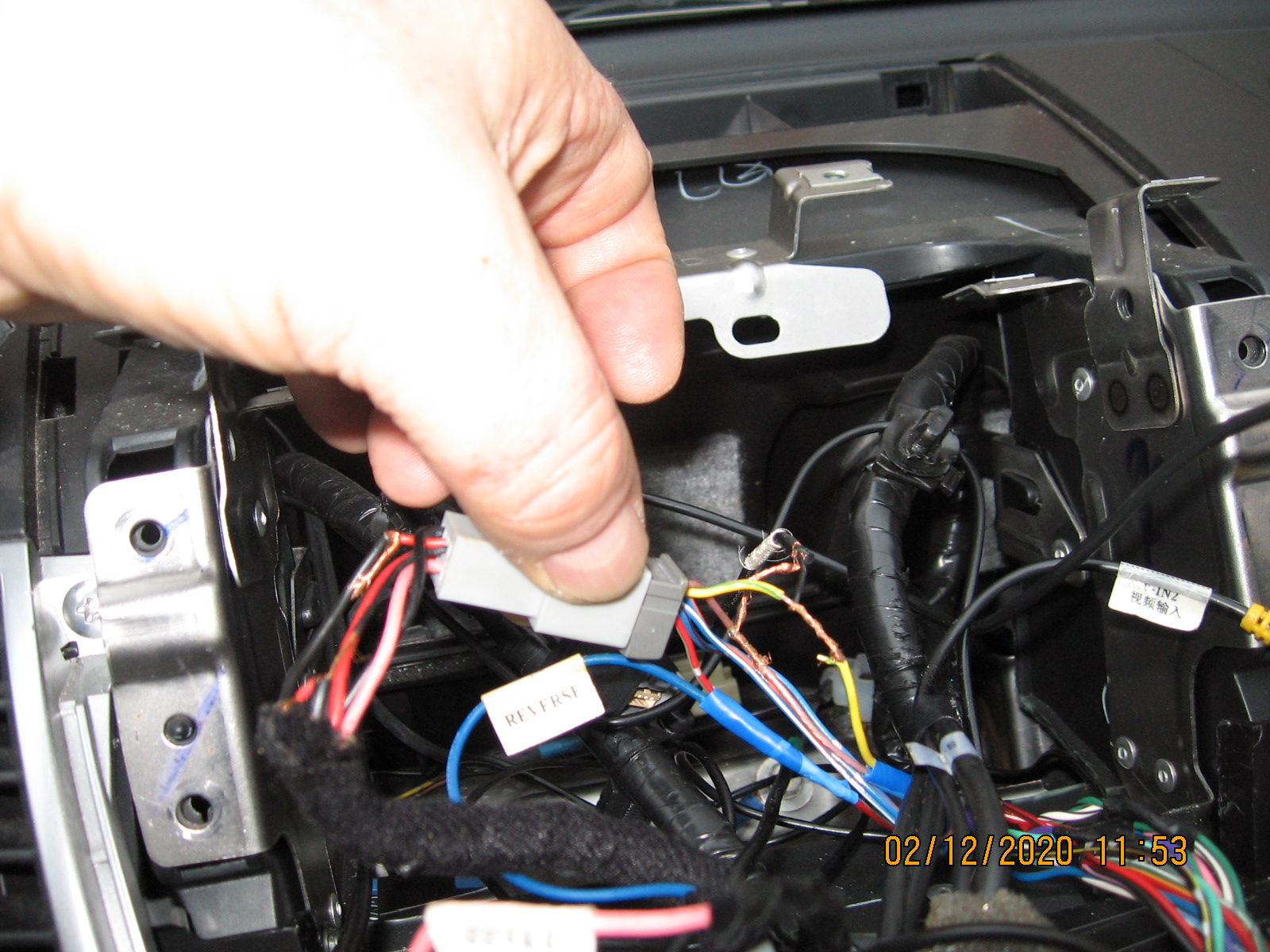

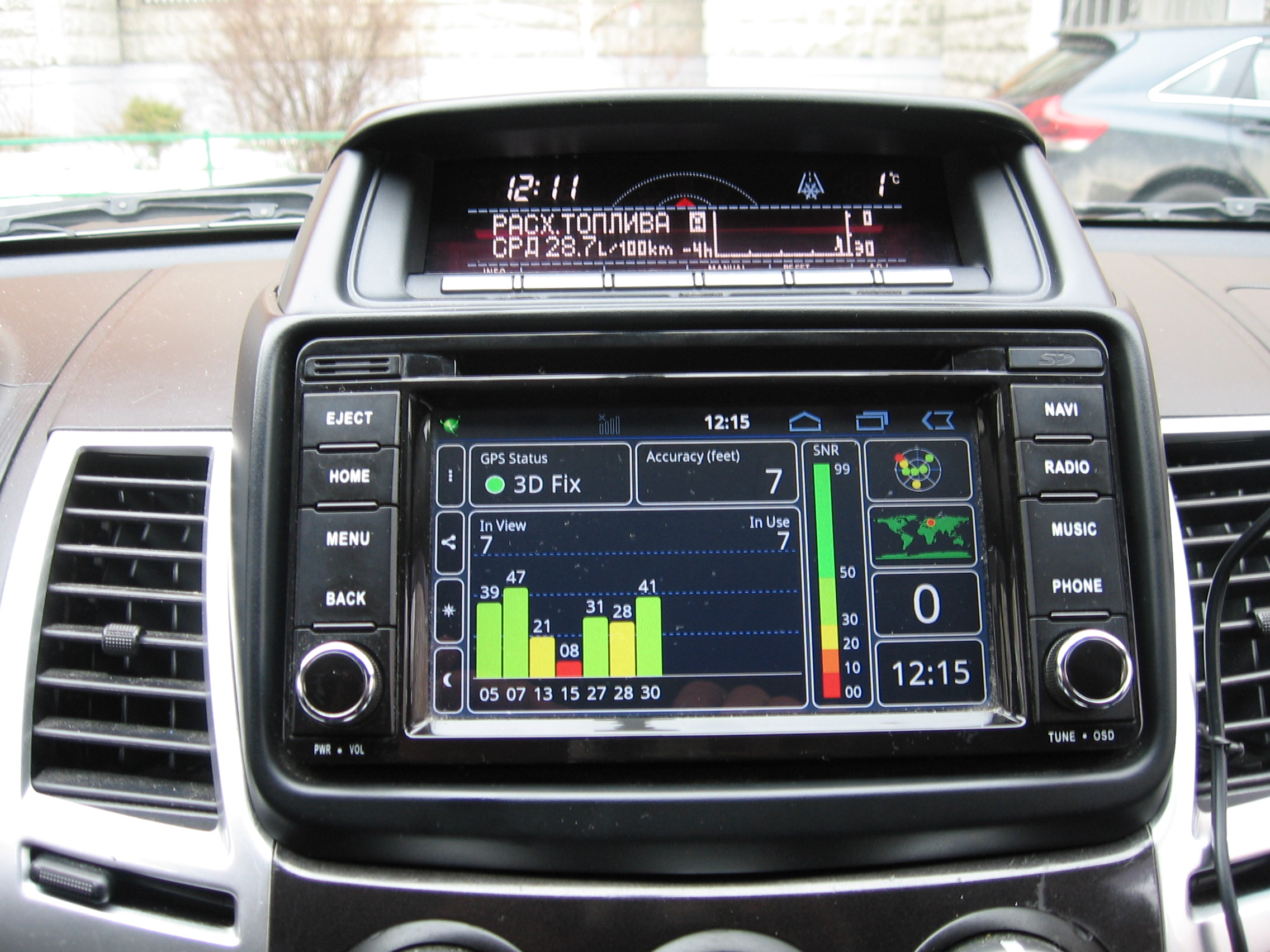

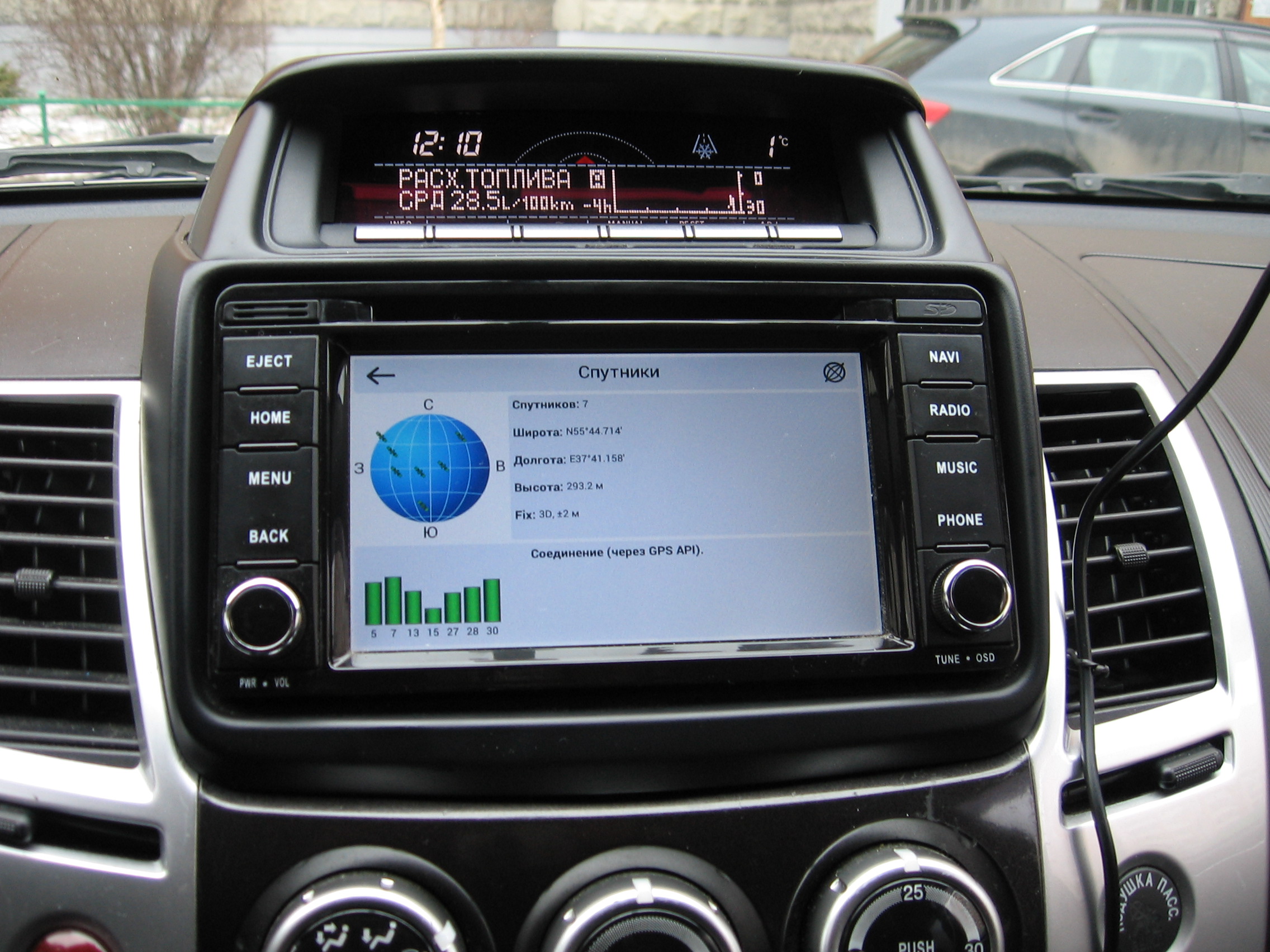

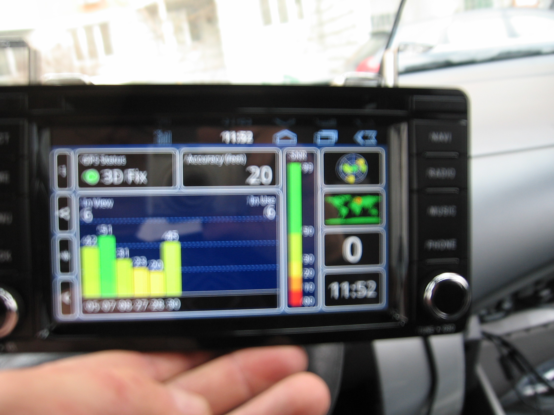

И все-таки я ие оживил! Замерял напругу на выходе- 3.7V и, раз "такое дело", раскрутил все скрутки (бывший владелец клянется, что в Рольф- восток все делали. Руки бы им, ПТУ-шникам оборвать!) и стал скручивать и изолировать по-новой, сам. Надо бы летом перепаять паяльником и поставить термоусадки вместо изоленты. Включил, не собирая, и о, ура! нашлись спутники сразу. Заработало, ребята. Спасибо вам за поддержку! Кто рыбак, приглашаю на зимнюю (берш, судак на тюльку ловится, вечером баньку соорудим.... только вот дефок нету).
теперь фотки.
"Монтаж" от ПТУ-мастер.

::-D: :*BRAVO*: :*BRAVO*: :*BRAVO*:
Вот и ларчик открылся, поздравляю!!!

Gennka писал(а): И все-таки я ие оживил!.........
А говорил мама.. ::-D: :*VICTORY*:
Я ж тебе говорил рано выкидывать!
Теперь ей надо интернет давать, чтобы пробки подсасывала для постройки маршрутов, для этого на смартфоне включать точку доступа, а на голове WIFI. Ну и навител соответствующим образом поднастроить.

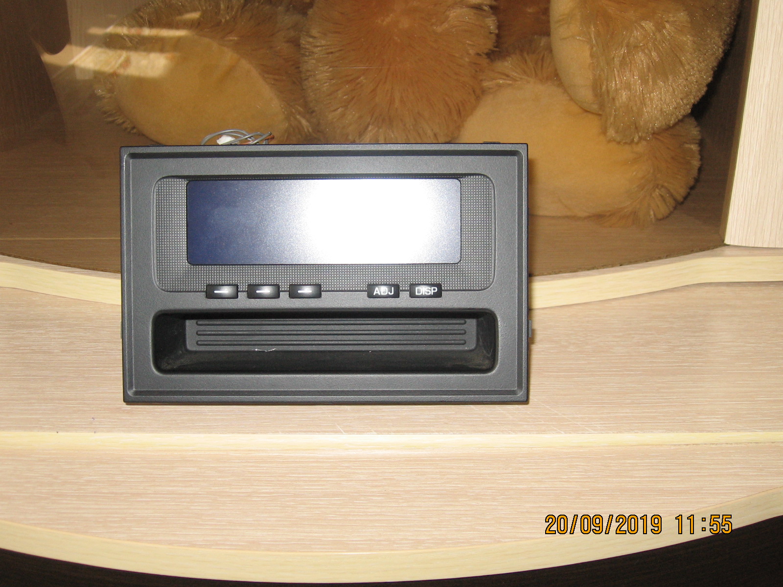

Кстати, остались лишние детали....
От 3.2 дизель
От 3.2 дизель

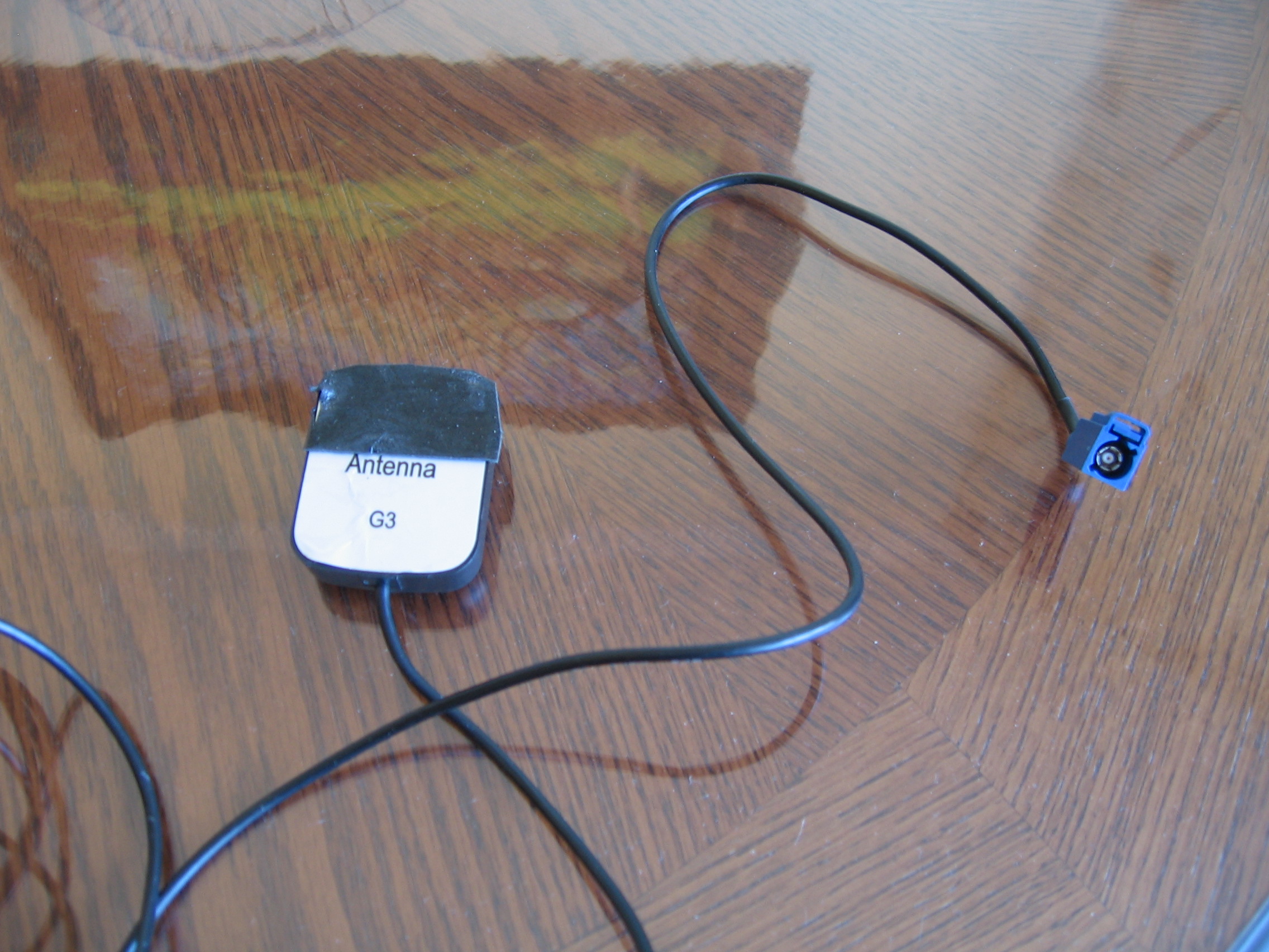

GPS антенна
GPS антенна
