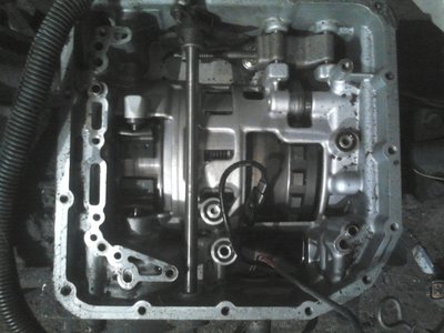

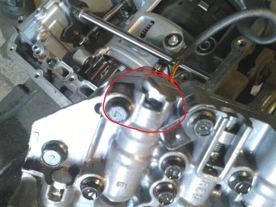

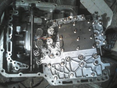

Вскрыл коробку паджерика и обнаружил один сломанный грибок. За что он отвечает может кто-то знает? По случаю досталась коробка с такого-же мини, вскрытие показало что у нее не три саленойда как на моей а четыре. Отсюда вопрос почему их четыре? И какую коробку лучше из двух собрать?

Re: автомат Миника ... беда-беда-огорчение
Мозги родные управляют ведь четырьмя соленоидами, ее и собирать.rfrf писал(а):Вскрыл коробку паджерика и обнаружил один сломанный грибок. За что он отвечает может кто-то знает? По случаю досталась коробка с такого-же мини, вскрытие показало что у нее не три саленойда как на моей а четыре. Отсюда вопрос почему их четыре? И какую коробку лучше из двух собрать?
А какие симптомы у тебя были?
rfrf
- Сообщения: 4
- Зарегистрирован: 21 июл 2014, 21:14
- Двигатель:: 4a30
- Мой автомобиль(и):: ПАДЖЕРО MINI и ЗаЗ 1102 Таврия
- Откуда: Курган
Мозги управляли тремя соленойдами. На минике не ездил, купил под востановление.
sprintart
- Сообщения: 141
- Зарегистрирован: 19 янв 2012, 15:36
- Двигатель:: 4A30
- Мой автомобиль(и):: Mitsubishi Pajero Mini
- Поблагодарили: 8 раз
4-ре соленоида на V4A12 . Это с турбового. На них 4-ый соленоид отвечает за блокировку гидрортансформатора. На нетурбовых нет блокировки.rfrf писал(а):Вскрыл коробку паджерика и обнаружил один сломанный грибок. За что он отвечает может кто-то знает? По случаю досталась коробка с такого-же мини, вскрытие показало что у нее не три саленойда как на моей а четыре. Отсюда вопрос почему их четыре? И какую коробку лучше из двух собрать?
Возможно на донорском минике ,если он не турбовый, меняли автомат и поставили от турбового. Или гидроплиту меняли.
Точно не знаю, но гидроплиту можно и от турбового поставить, рпосто 4-ый соленоид блокировки ГТ будет не задействован
MMC Pajero Mini 2003, H58A, АКПП, 4А30 атмосферный
- iRiver
- Сообщения: 1449
- Зарегистрирован: 01 дек 2012, 12:21
- Двигатель:: 4A31
- Мой автомобиль(и):: MMC Pajero Mini exDuke 2000
- Откуда: Находка
- Благодарил (а): 8 раз
- Поблагодарили: 49 раз
На камчатке ездит атмосферник с блокировкой ГТ, видимо не на всех нету
rfrf
- Сообщения: 4
- Двигатель:: 4a30
- Откуда: Курган
Да донорская коробка от турбового миника и есть возможность забрать мозги от этой коробки. А возможно задействовать блокировку гидротрансформатора на отмасфернике?sprintart писал(а):4-ре соленоида на V4A12 . Это с турбового. На них 4-ый соленоид отвечает за блокировку гидрортансформатора. На нетурбовых нет блокировки.rfrf писал(а):Вскрыл коробку паджерика и обнаружил один сломанный грибок. За что он отвечает может кто-то знает? По случаю досталась коробка с такого-же мини, вскрытие показало что у нее не три саленойда как на моей а четыре. Отсюда вопрос почему их четыре? И какую коробку лучше из двух собрать?
