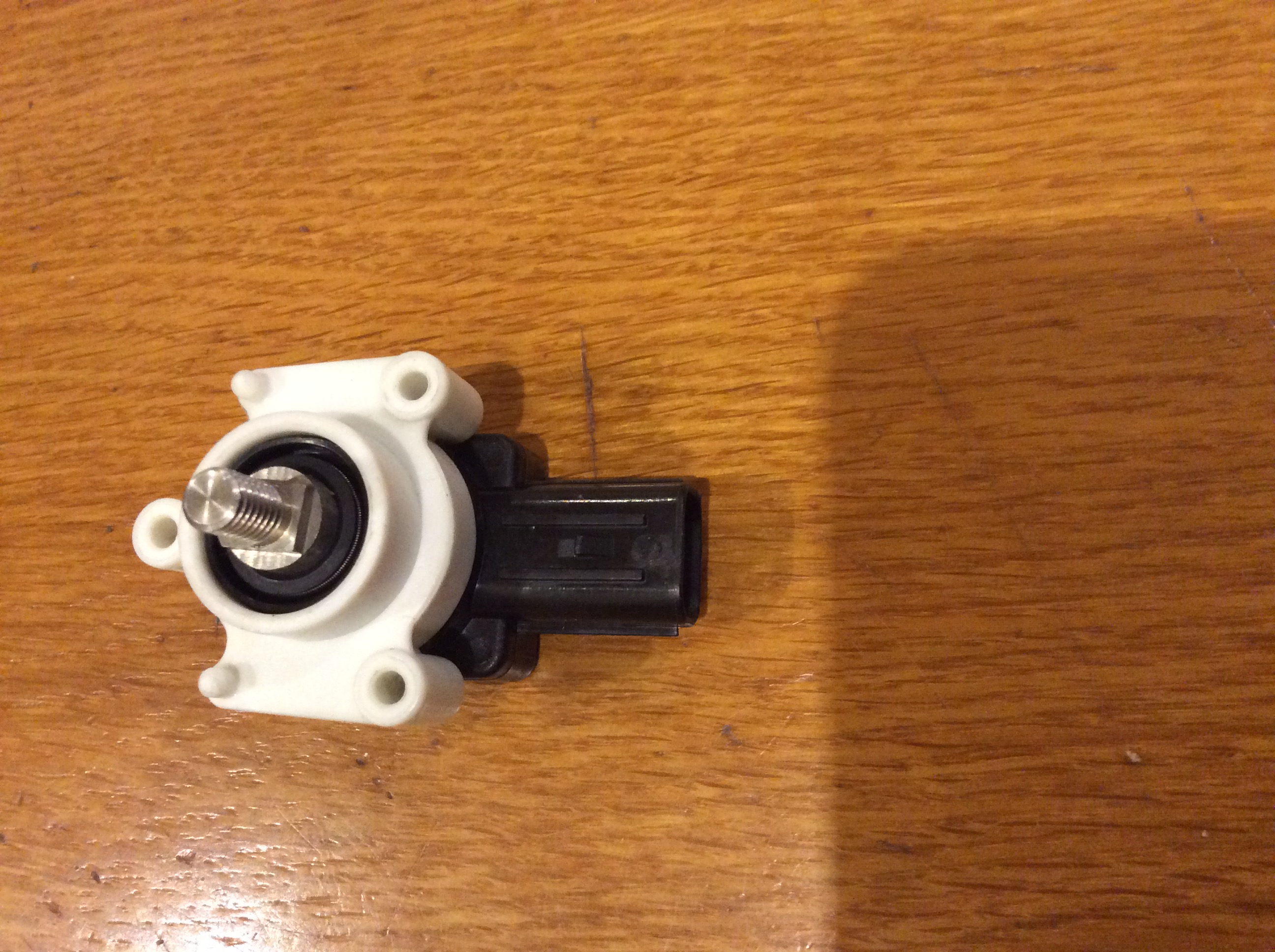

Сегодня подробно все посмотрели и пришли к выводу что дело в ДАТЧИКЕ. Вот на сайте Али экспресс пишут что --Подходит для
Для Toyota Camry 2014-2012
Так вот вопрос,этот датчик подойдет на паджеро 4 ??
https://ru.aliexpress.com/item/KEMiMOTO ... sstype=600
ЗАКАЗАТЬ????
ЗАКАЗАТЬ????

Вчера я заказал датчик на АЛИ. Прочитал там отзывы и многие пишут что заказывали на паджеро 4 и все прекрасно работает.Voldemarik писал(а):Вчера ковырялся с задним датчиком и случайно заметил, что на торце вала куда прикручивается рычаг выдавлина стрелка, указывает направление рычага. Датчик оригинал. Интересно, на датчиках с Али стрелка тоже есть?

Вот сегодня пришел датчик с Али. Никаких стрелок вроде нет. Главное что бы все работало. На днях отпишусь.

Ну вот и поменял сегодня старый датчик на новый заказанный на АЛИ экспресс. На приборной панели лампочка не горит все ок. Так что смело заказывайте этот датчик.
