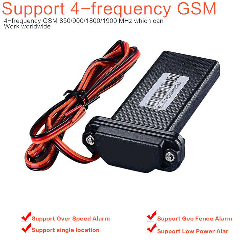

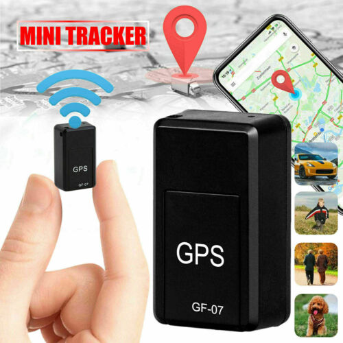

Смартфон Red mi8 уже в пути, а пока, хотелось бы с вами посоветоваться еще по одному вопросу. Озадачился простенькой защитой, на случай воровства (угона) квадрика и снегохода. Хочу поставить GPS- маяк, запрятав его, как следует. Чтобы работал типа в пассивном режиме: когда понадобится (розыск) включил функцию на смартфоне и вот он, дорогой, там где ему положено. Пока остановился на двух вариантах: один запитывается от АКБ, второй от собственной батарейки. Какой выбрать? АКБ есть и на снежике, и на квадрике и я их не снимаю. Описание можно их найти на А-ли или И-бае.
P/S в раздел "квадроциклы и снегоходы" специально не лезу, украдут на хрен еще до того, как я успею поставить.

От АКБ, если от обычной батарейки он или работает в режиме раз в сутки или батарея сядет за несколько дней. Был у меня типо старлайн-М 11 Что мешает поставить обычный ЖПС глонас для слежения всего, маршрута и скорости в том числе.

Мне не понравился при сигнале раз в сутки батареек хватало на недолго, чуть ли месяца не на три, при заявленных производителем 2 года.
АКБ достаточно дорогие, что то по 250 за штуку, а их там две.
Сигнал раз в сутки, не ну можно конечно и раз в час заказать, но каждая смс это деньги, мне скажем так не понравился.
На грузовых машинах стоит обычный ЖПС трекер, в приложении видно всё с достаточно чёткой точностью местоположения, маршрут, стоянки, статистику. Оплата 350 месяц.

Да так и есть. У меня раз в 10 суток, и хватает года на два с половиной, но ... модель м11+, и этот "+" позволяет подключться к бортовой сети, а уж если злодеи обесточат АКБ, то тогда питание от батареек! :*THUMBS UP*:
