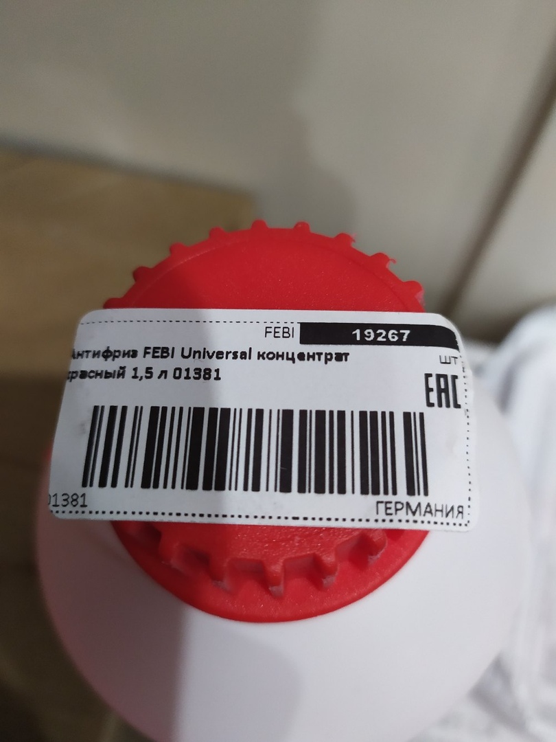

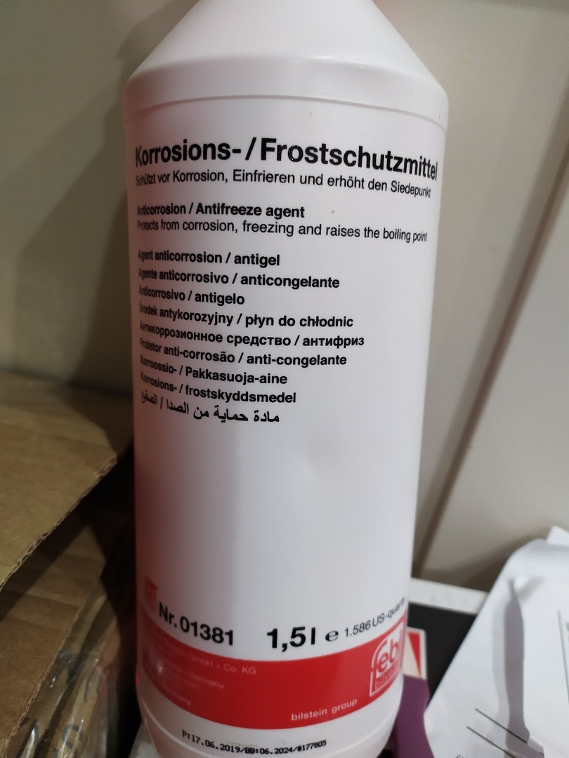

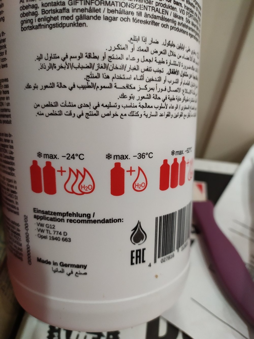

Всем привет!! Вопросик знатокам)) Можно ли лить вот такой антифриз в наши моторы(4D56)?

goodfritzz, Это карбоксилатный антифриз, а нам нужен лобридно-фосфатный. Обратите внимание на Coolstream JPN! Цена концентрата похожа, но он на 99% совместим с оригинальным!

goodfritzz писал(а): Всем привет!! Вопросик знатокам)) Можно ли лить вот такой антифриз в наши моторы(4D56)?
Обычный карбоксилатный антифриз. Вполне можно лить. Если раньше гибридом был заправлен, то лучше дистилированой водичкой систему сполоснуть. Карбоксилатно-фосфатные гибриды и лобриды типа Coolstream JPN японцу конечно действительно более по феншую, но и от этого ничего криминального не произойдёт.
