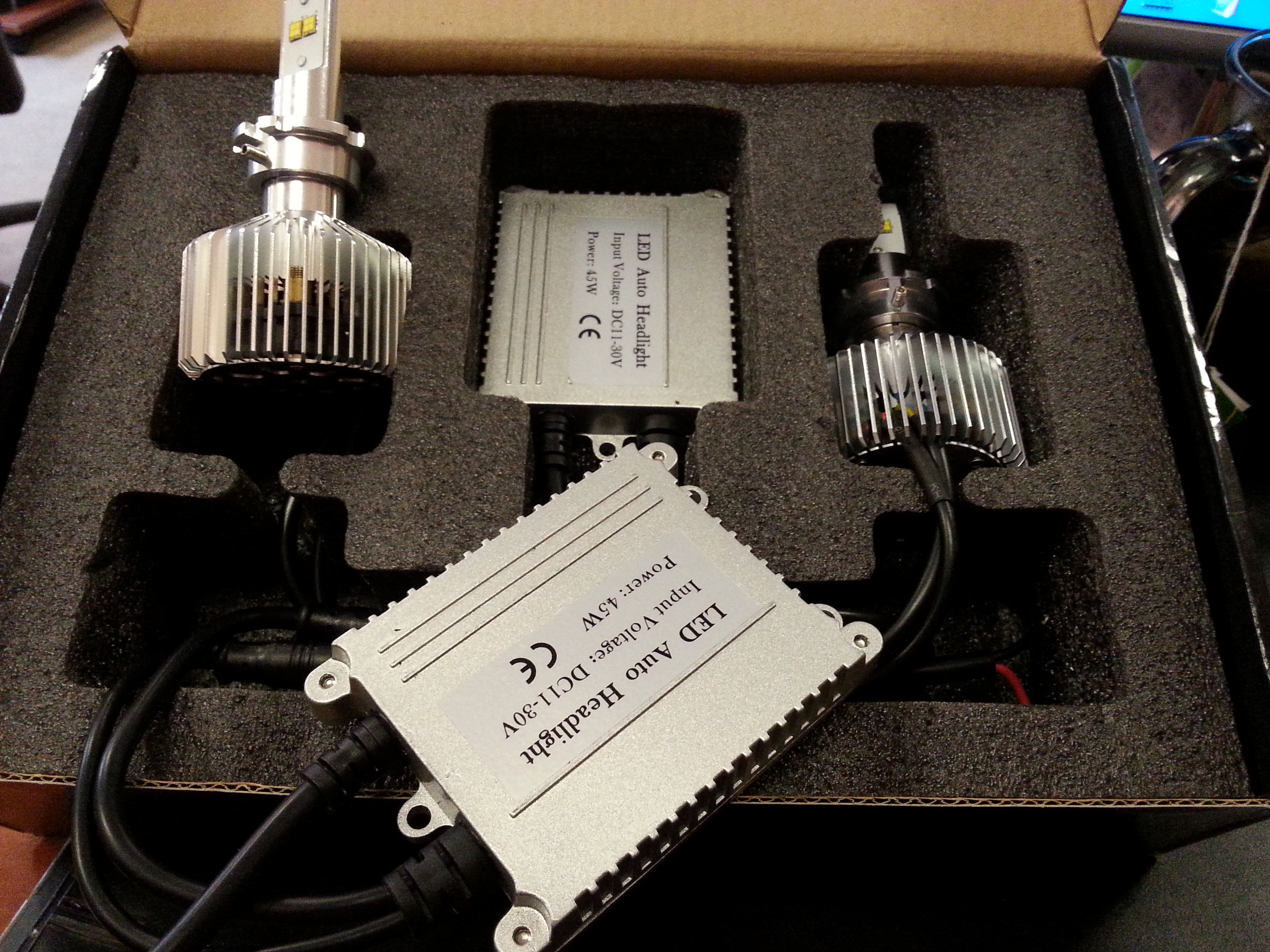

Re: Светодиодные лампы для автомобиля.
Получил лампочки для окончательной замены ксенона, брал Только 4300К температуры. Все по-взрослому, с регулировкой фокуса. Буду подгонять под расстояние как у "родных" ламп KOITO. Светоотдача этих Филлипсов 4500Лм на лампу, тогда, когда самый крутой ксенон дает только 3600Лм. http://ru.aliexpress.com/item/1Set-9000 ... 94265.html
Проблем быть не должно, т.к. в ближнем уже стоят диоды (первый блин), но по 3000Лм на лампу и 6000К - синева до тошноты, но по яркости почти тоже, что и KOITO-ксенон.
Если на Ютубе задать "Ксенон против светодиодов", то выскочат ролики польские, испанские и русские, в том числе и про именно эти лампочки (9000Lm).
Привет !
По ссылке в описании "Температура цвета: белый 6000 К", там ошибка ?
.Johnnz писал(а):Привет !
Сначала списываешся с этим китайцем James Lai (клевый мужик), и спрашиваешь, что тебе надо по цоколю и по температуре. Он отвечает, что есть, допустим, и при заказе и оплате тебе необходимо второй раз указать конкретно. Посмотри внизу, есть такие же, но по 85 дол. а есть по 135. Короче, рынок. Я попал по 99,98. И грузи Чайна Почтой (13 дней уже не в первой). Почта финская - лишнюю неделю валяются посылки в Хельсинки.
