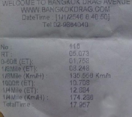

Так премии Нобеля не останется для потомков. Это всё равно что раздавать в России, тому кто выпивал смертельную для европейцев дозу водки. То есть почти каждому.Боец писал(а):Ну если ЭЛЬка идет вровень с кузибеном и паралельно спорт обходит на 190км.ч стоячего у обочины жопеля то это как минимум достойно нобелевской премии.На заметку КУ в стоке разгоняется за 8.5 сек,после настройки очень много лучше
На заметку принял, что у меня разгоняется кюшка в стоке не за 8,8с, а за 8,5с. Тебе виднее,
у тебя всегда свежие данные и замеры на мои машины. Может имел в виду что быстрее той Эльки с последнего видео, 11,8с.
Так это не разгон до сотки, это четверть мили. На 11секунде скорость уже двести.
Как проходят четверть мили, другие машины.
А так Тайские машрутки. Снимают после работы, с кузова лавочки для пассажиров и на драг.
