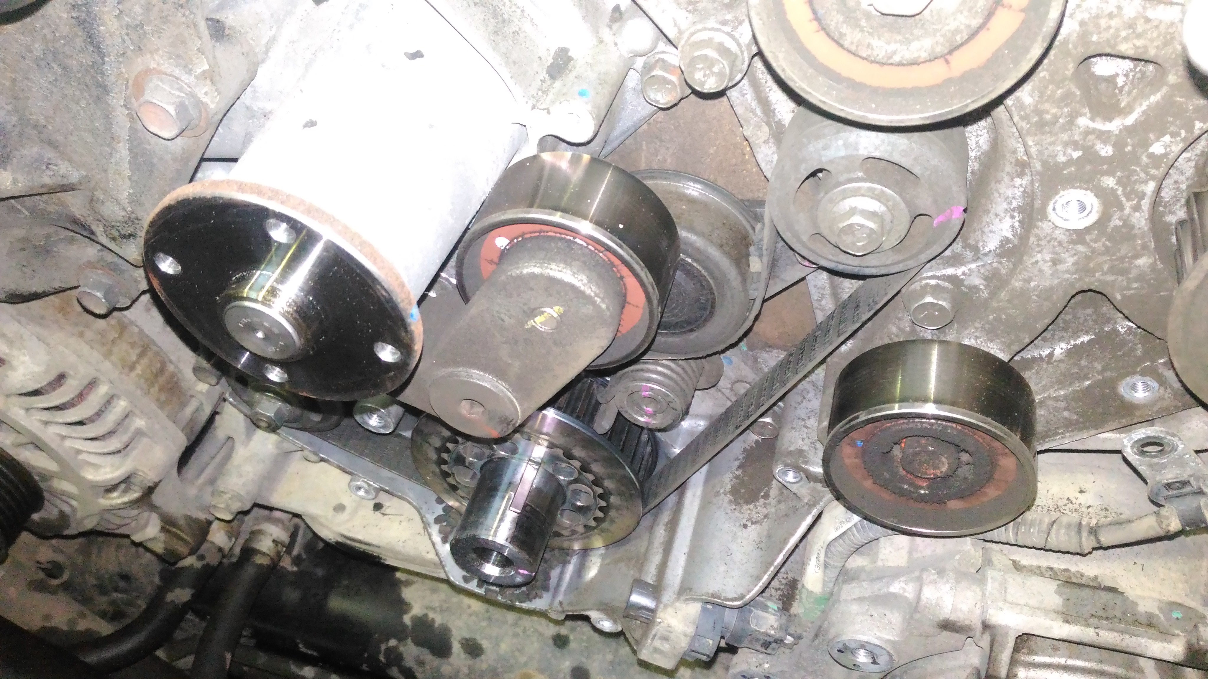

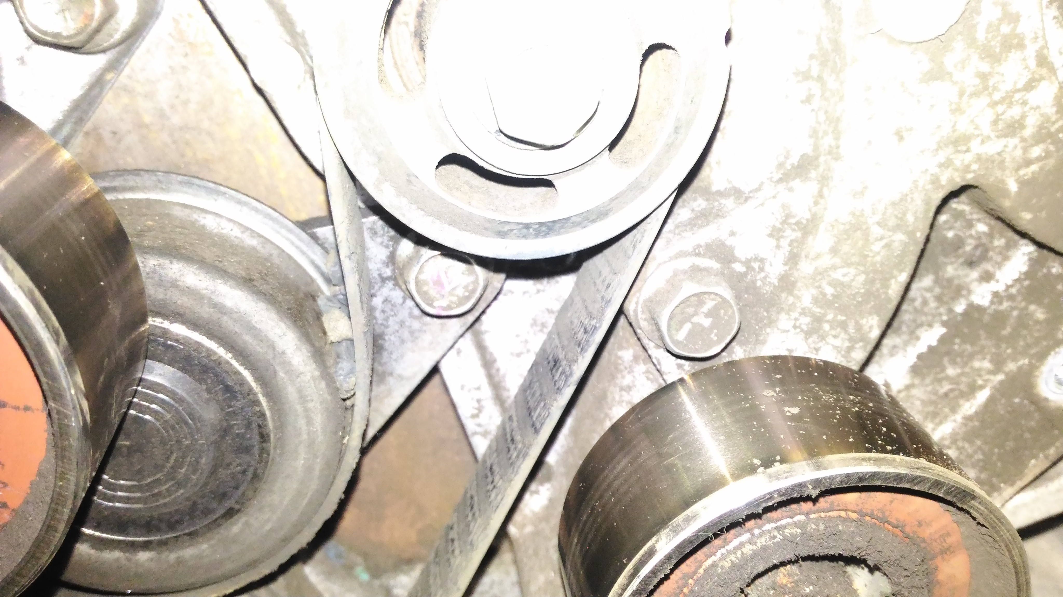

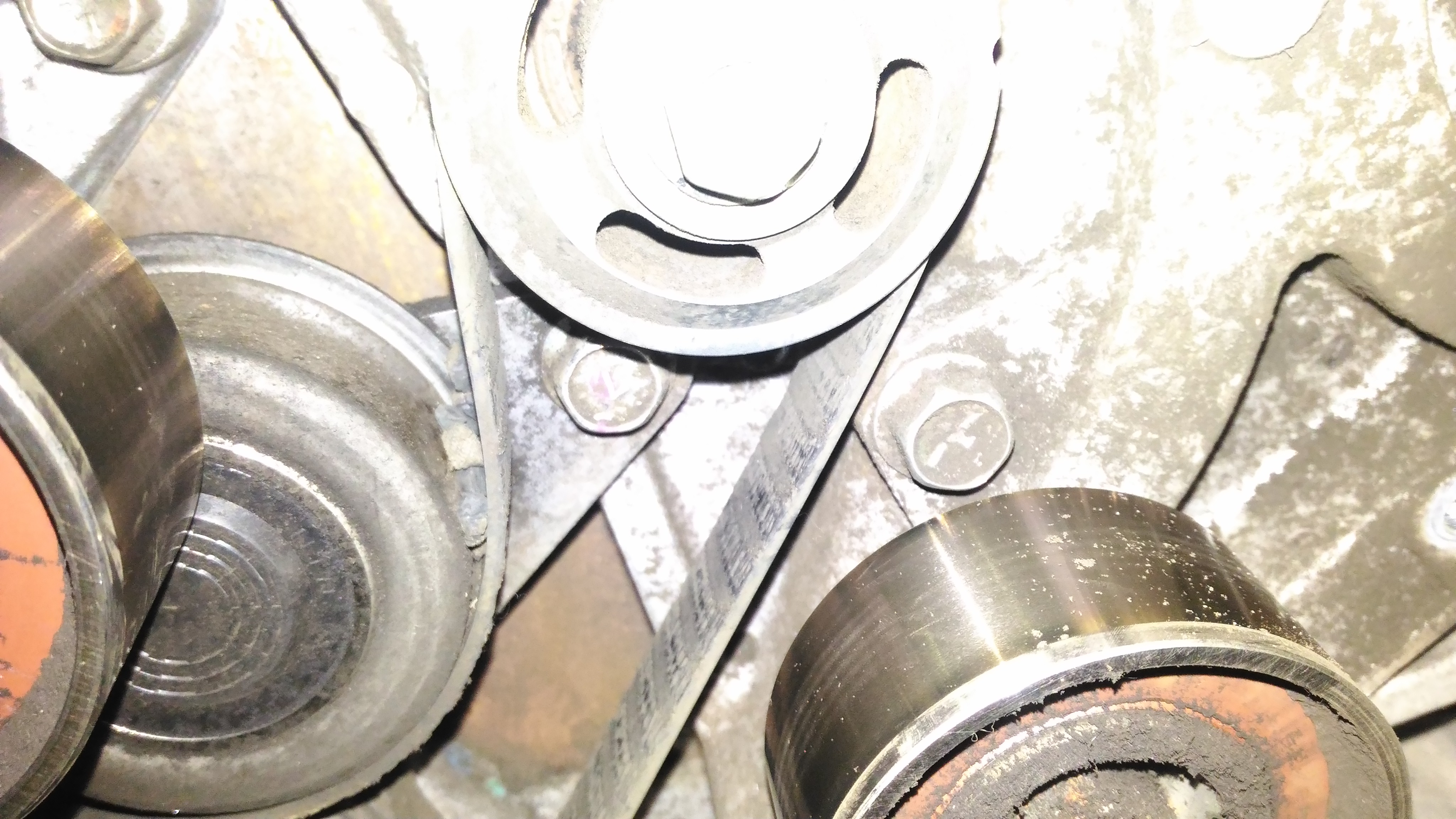

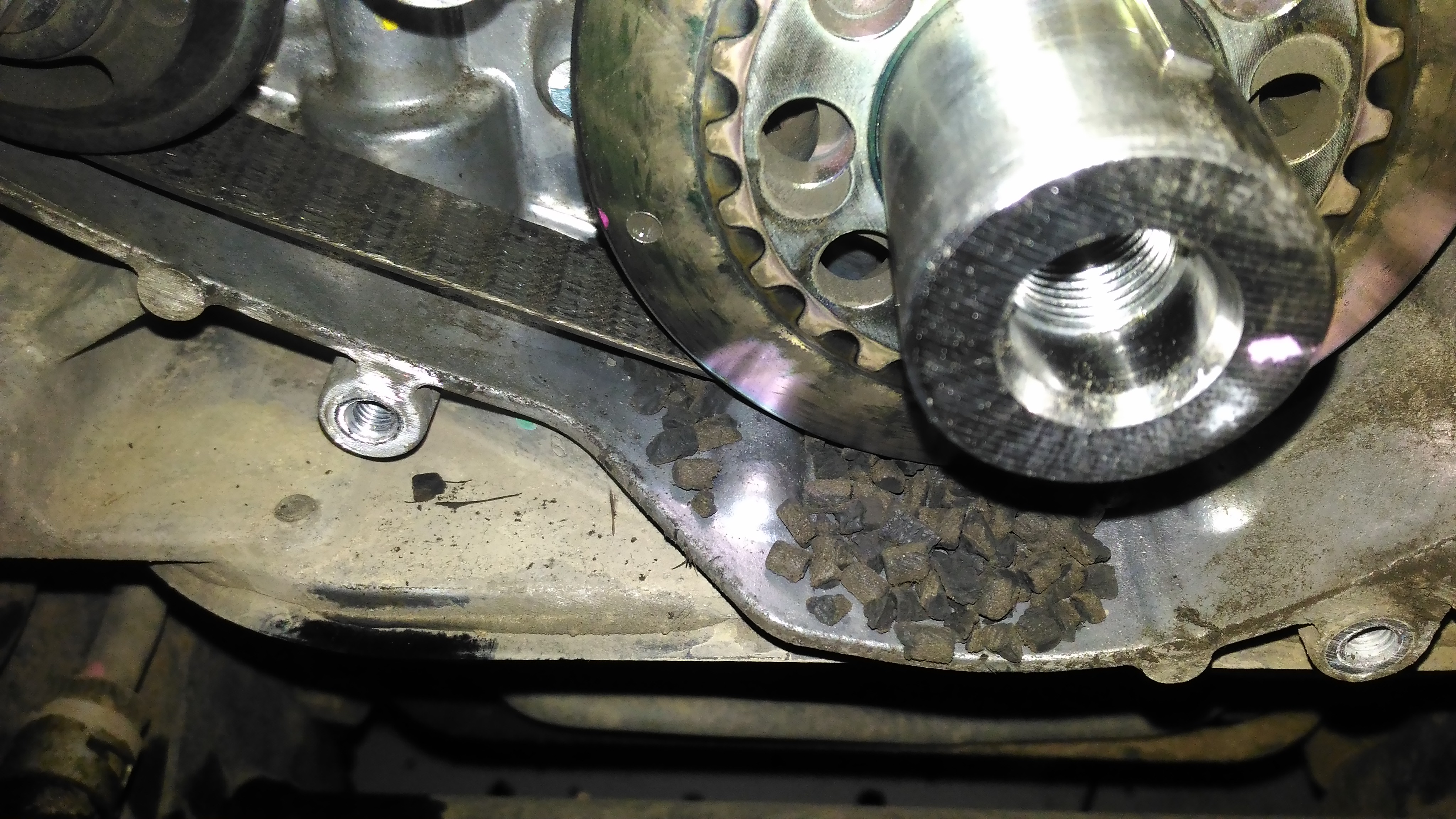

Нормальный такой лысый ремень
Я удивляюсь вам друзья, кто ездит с такими ремнями. Вы буратины??? Ни сикунды не понимаю как можно не ощущать вибрацию!!!

Вот как только я почувствовал вибрацию, и вспомнил про ремень, машина была поставлена в гараж, даже на эвакуатор руками толкали.sn1 писал(а):Нормальный такой лысый ременьЯ удивляюсь вам друзья, кто ездит с такими ремнями. Вы буратины??? Ни сикунды не понимаю как можно не ощущать вибрацию!!!
Вопрос у меня зубья срезает моментально или постепенно?

Сначала происходит ослабление и зубья начинают подламываться, а потом в "удачный" момент на нагрузке их разом срывает все или большую часть. Незадолго до среза в 80% случаев можно услышать характерные щелчки на холодную из-под крышки ГРМ, физика процесса появления щелчков достоверно не изучаласьscorpion63 писал(а):Вот как только я почувствовал вибрацию, и вспомнил про ремень, машина была поставлена в гараж, даже на эвакуатор руками толкали.sn1 писал(а):Нормальный такой лысый ременьЯ удивляюсь вам друзья, кто ездит с такими ремнями. Вы буратины??? Ни сикунды не понимаю как можно не ощущать вибрацию!!!

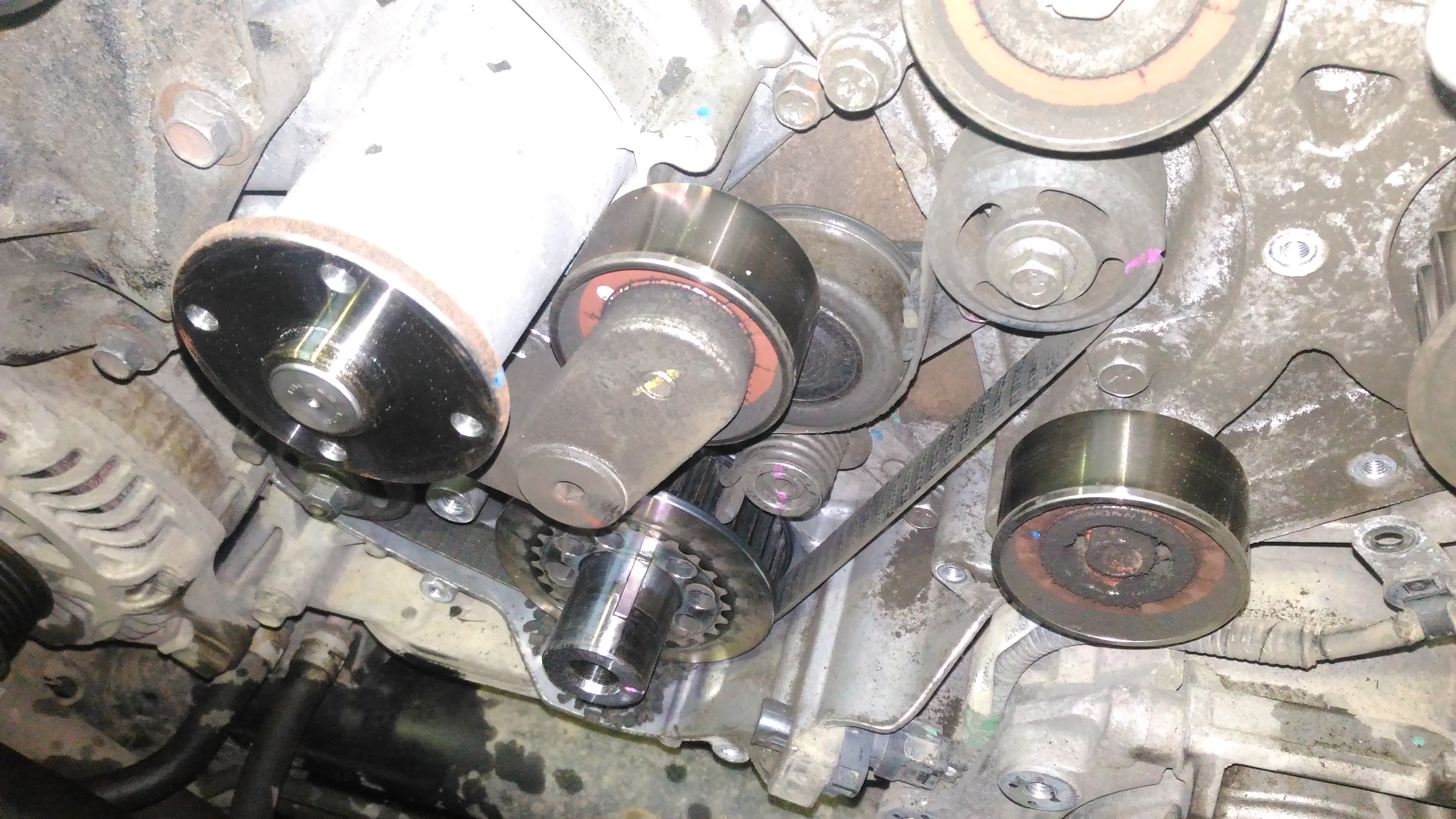

Re: О ремне балансиров
Доброго всем!
При пробеге 86 засвистел ремень балансиров, двига не так уж и сильно дёргается, терпимо. У ОД с их работай и запчастями с 30% скидкой - 36! Три ролика, два ремня, натяжитель ремня грм, и балансирных валов(всё оригинал) - 12300 + своя работа. Сложного ничего нет, даже проще чем в танке)). в 8 утра начал в 22.00 завёл!!! Шепчет!!
И это с учётом изготовления приблуды для откручивания болта колен вала. При вскрытии картина точно такая же как и на фото выше, ремень балансиров голый а зубчики кучкой внизу, и по всем щелям.
Изучив снятые ролики, пришёл к выводу что они ещё столько же отходят(один расколотил специально - смазка есть, протерев их от пыли отличить от новых купленных сложно, про ремень ГРМ вообще молчу)
Все болты при откручивании срывались с характерным щелчком - тоесть сидели с завода на фиксаторе резьбы - ну и на место были закручены с такой же приблудой(это от себя, вдруг кому пригодится).
И ещё! Ремень балансиров я не разу не подтягивал, хотя тех отверстия для этой манипуляции есть(выяснилось в процессе), если хотябы раз в 20 - 25 тыс его подтягивать я думаю он отходит не меньше ремня ГРМ.

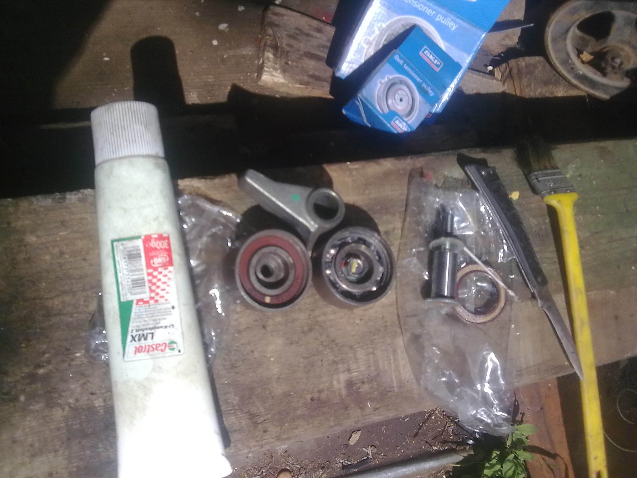

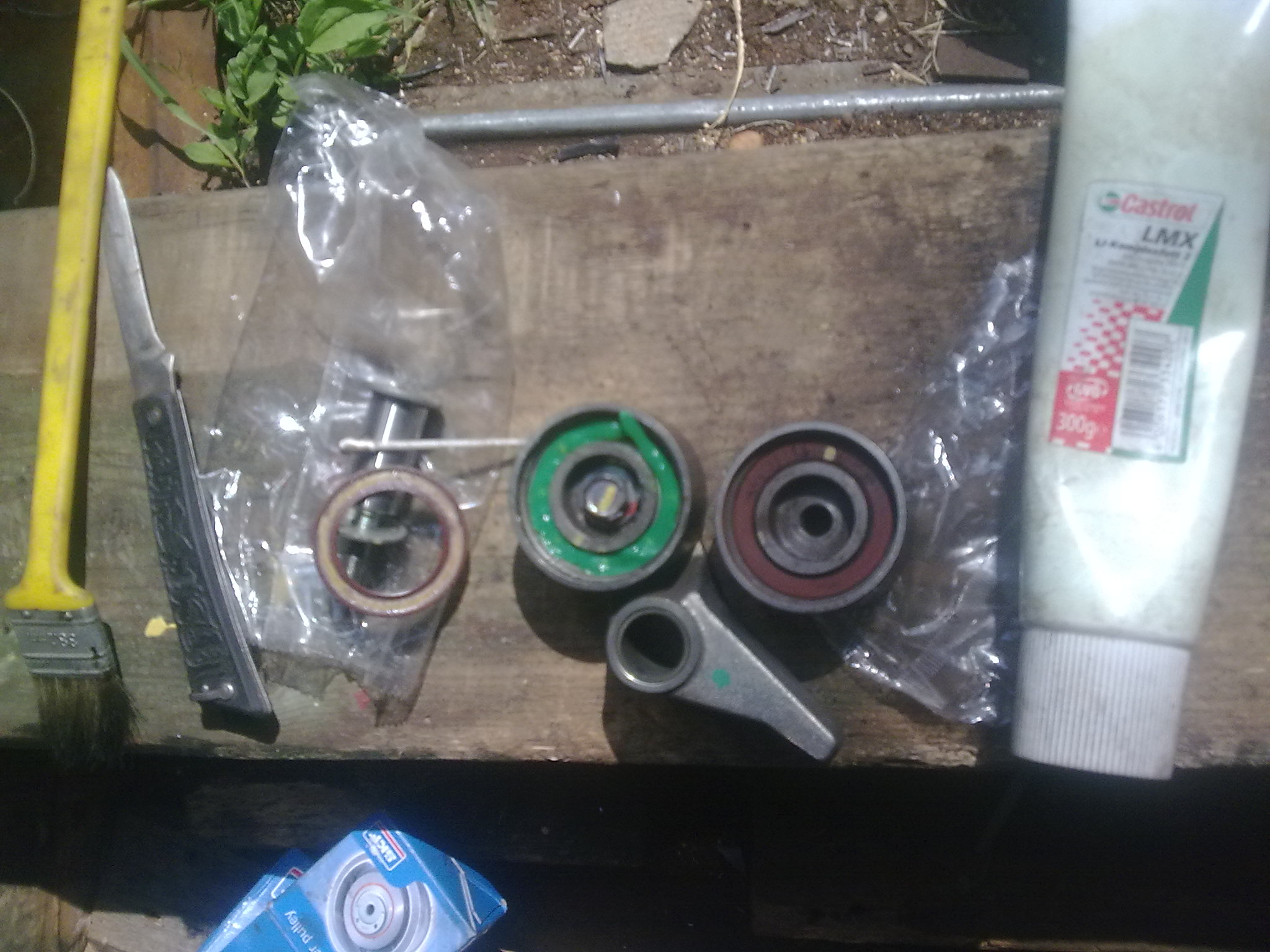

Вчера разобрал все родные ролики NTN что стояли с завода. Добавил в них смазки, маленький люфт что в них был естественно пропал,от смазки. В следующую замену поставлю их назад. Сейчас стоят SKF.

По состоянию смазки в родных роликах что посоветуешь? Разобрать и смазать для профилактики, или ждать регламента? (пробег 20 ткм, 2014 г.в.)Дедон69 писал(а):Вчера разобрал все родные ролики NTN что стояли с завода. ...

Смазка в роликах была,но очень мало,ролики не звенели,Роликов до первой замены ремня хватит по любому,потом при снятии можно добавить смазки.Ролики маде ин япан,по крайней мере у меня такие.
