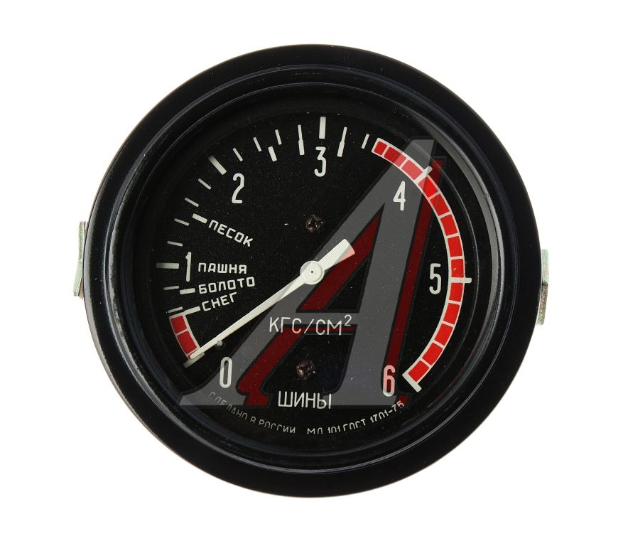

Чей то вспомнилась мне деревня... как по ней на 375м Урале рассекали пиз...ками
. И был там вот такой замечательный прибор. А под ним рычажок. Влево щелкнешь - спускает. Вправо щелкнешь - качает. И думать не думали о каких то цыфрах... до скольких спустить. До скольких накачать
