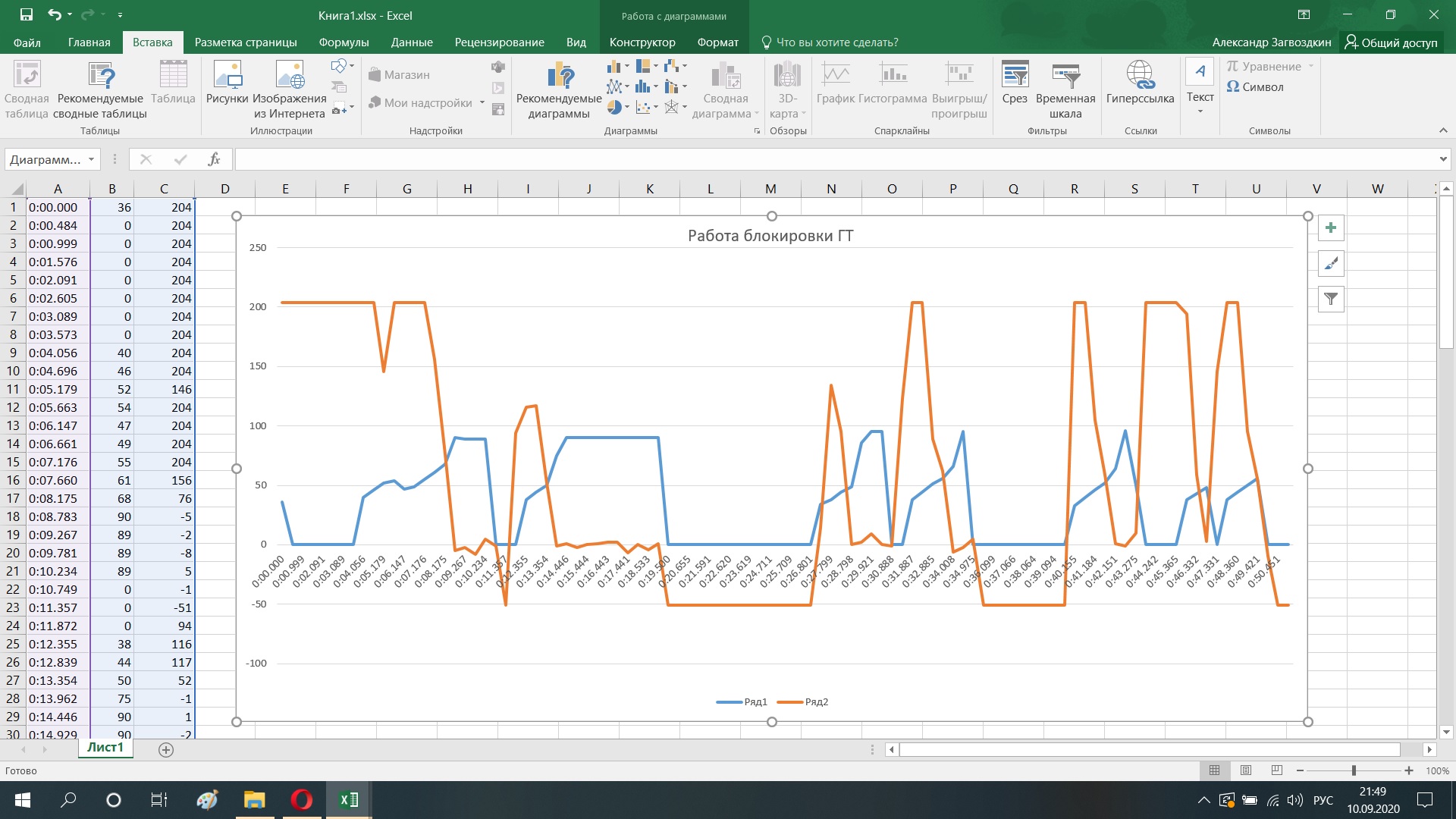

sn1 писал(а): Сейчас со стоком никаких дергунов нет
Это ты просто его ещё не чувствуешь.
Смотри что получилось сделать ручками, но даже по этому можно предположить что есть проблема с блокировкой трансформатора.
Это график который получился.

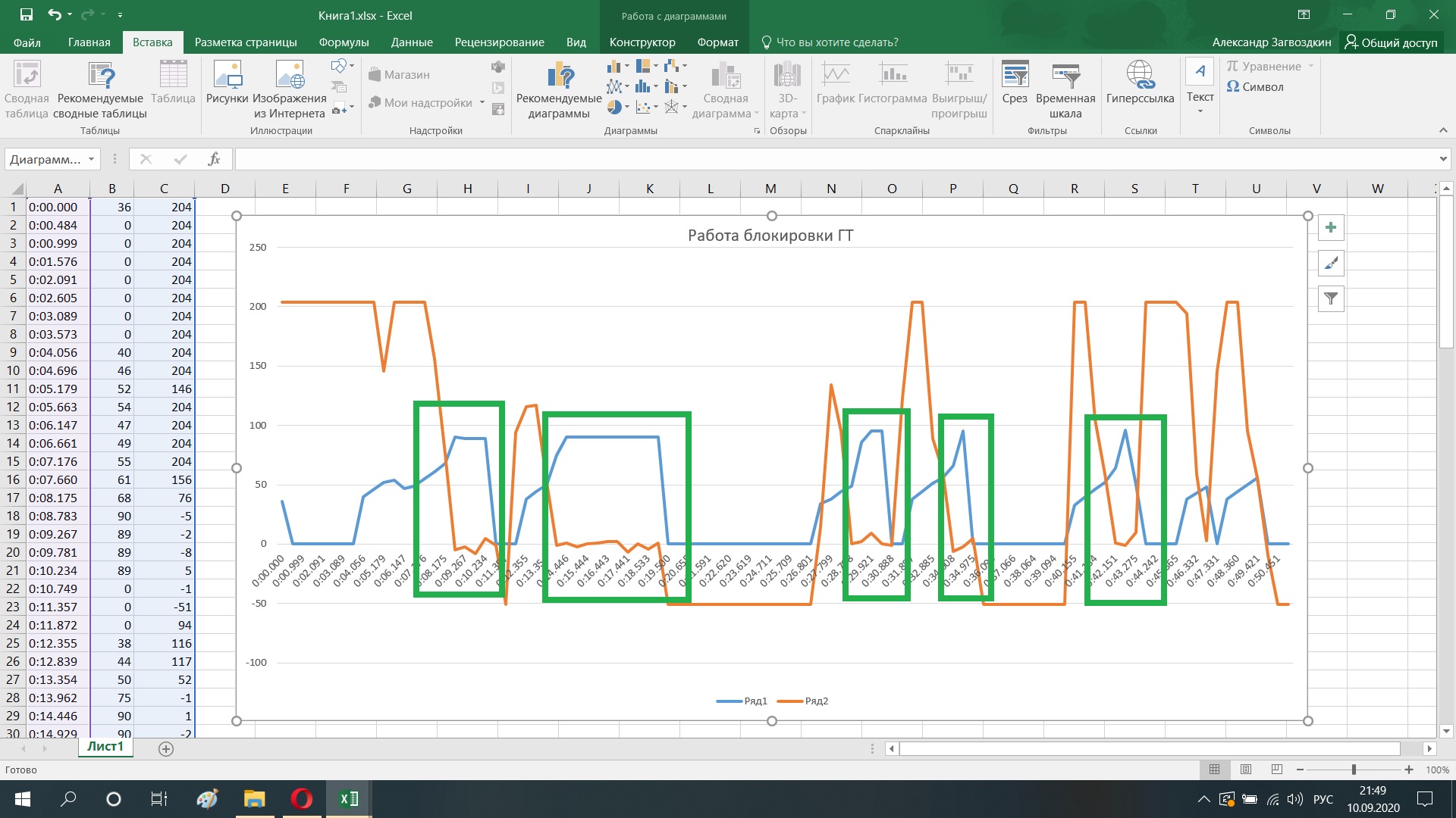

А вот на этом графике я отметил места где сцепление работало как нужно.
На графиках:
Синий: Это работа соленоида блокировки.
Песочный: Это величина проскальзывания сцепления ГТ.
Обороты песочный график:
При разгоне имеют значение 204, при накате -51
Работа соленоида: Синий график от 0 до 100%
При 0 ГТ свободен, при 100 заблокирован.
Идиальная работа узла это когда блокировка 100% проскальзование 0 оборотов.
У тебя же при поступлении команды на блокировку, чрезмерные проскальзывания.
На тюненой прошивке которая отпускает передачу позже, этот недостаток выглядит и ощущается более сильно.
Так что прошивка в данном случае просто выявила эту неисправность.
Вот такое ИМХО.

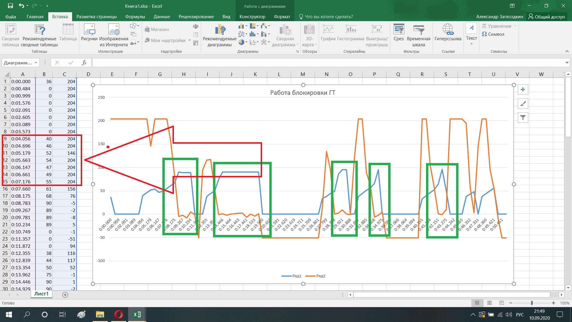

Это "просто" окончательно стало ясно после звонка тебе, когда я проехал на твоей прошивке мотора.
Это достаточно распространённая неисправность которую я выявил больше 10-ти лет тому.
Можно поискать в разделе троек.
Вот посмотри как исполняется команда на блокировку. Вернее не исполняется....
Отмечено красным.

Там запрос на половину, но реакции НОЛЬ. Но вдруг на 0.5.179 "всплеск разума"
Чуть ниже при таком же запросе реакция адекватна.
И это всё на стоковой прошивке АКПП, на сколько я понимаю.

SNOOPER писал(а): Там запрос на половину, но реакции НОЛЬ. Но вдруг на 0.5.179 "всплеск разума"
Так в этом то и алгоритм. Условия то разные при запросе.
На стоковой, правильно понимаешь.

sn1 писал(а): Саш, а где ты видишь что запрошена 100% блокировка и почему ты считаешь, что алгоритм постановки блокировки должен отрабатывать, отвечая моментальной блокировкой на запрос?
В процессе включения блокировки, как и при включении сцепления на механике, если недостаточно газа, то будет дерганье по двигателю, а если будет много газа - то будет палиться сцепление.
Поэтому АКПП пытается включить блокировку в строго определенный момент времени, уравнивая все факторы.
И, если команда ШИМ дается под 100%, а обороты не уравниваются, то выгоднее блокировку дальше не пытаться включить, а - отложить включение.
Поэтому, если команда дается под 100%, а обороты высокие - то это не нормальная ситуация.

Napic писал(а): Поэтому, если команда дается под 100%, а обороты высокие - то это не нормальная ситуация.
Где вы тут увидели что команда 100%. С чего вы взяли что в конкретный момент не должно быть проскальзывания? Сравнив с другой, похожей частью графика? Так это не верно. Нагрузка то мониторится. Абсолютно разные условия движения могут на графике из 2х- 3х параметров выглядеть совершенно одинаково не являясь таковыми на самом деле.
