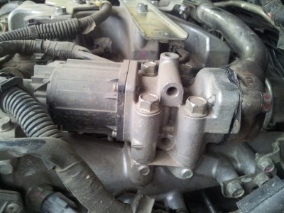

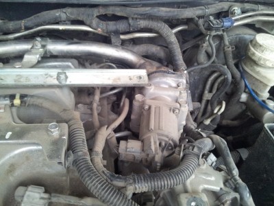

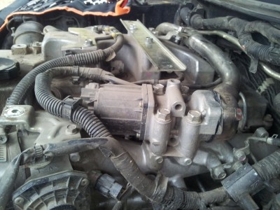

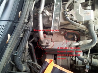

И так...
Заглушка встала межде трубкой и холодильником...
Чек скидывали... горит...
Дальнейшие предложения?)))

Клапан рабочий...
Может я что забыл? Стоит заглушка между трубкой от клапана и холодильником у холодильника, стоит вторая заглушка на входе в движку (трубка снята) в итоге горит чек...
Видимо придется все обратно вохвращать...

Поставь все трубки на место. Заглушку поставь на холодильнике, где удобнее.
И вопрос.У тебя к ЕГР ни каких мелких трубочек не подходит? Т.е. ЕГР чисто электрический или пневматическиий.Сделай фото дизеля со стороны ЕГР. Только хотя бы верхнюю пластиковую крышку с двигателя сними.

ЕГР вроде без трубочек всяких...

Ну все верно.Один в один авто.У меня такой же, ЕГР чисто электрический.Только я все трубы снял и холодильник убрал. Все должно работать и в таком варианте, как показано на твоих снимках.(при условии отсутствия заглушки около ЕГР). Если вылазит чек,то все таки смотри сам ЕГР.

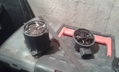

Вот решил описать свою историю с клапаном и джекичаном. После покупки авто и ознакомлением с темой по глушению ЕГР осуществил сию процедуру с установкой заглушки между холодильником и трубой (как здесь описывалось). Эксплуатация машины была без проблемной пока не загорелся чек и ELM-ка не показала ошибку в работе электромагнитного клапана. После очистки клапана и непродолжительной его работы чек вылазил снова. Замучился. И тогда я сделал с ним то, что показано на фото. Оказалось, что там такая же система как и в обычном стартере только с дополнительными контактами, которые и передают данные в систему. Угольные щетки там достаточно еще живые, а вот один из контактов давал сбой. В итоге я все спаял, подправил, скрепил клеем корпус и чек не горит. Поэтому, думаю, можно его реанимировать и пользоваться им не раскошеливаясь на 6 т.р. Может кому будет полезно.

Супер. :*THUMBS UP*:
