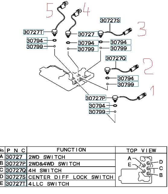

Да тут то и сканер не нужен, открываем в екзисте раздел раздаточная коробка и о чудо, нарисова схема расположения датчиков, и на английском написано какой за что отвечает, берём под демпфер раздатки домкрат, откручиваем 4 болта траверсы и по проводкам которые на цветных одиночных разъёмах слева и справа от раздатки находим датчики, дальше дело техники, ключ на 22 и вот и все.

Снимите бороду и открутите рычаг, он только с виду большой, по факту это обычный ползунок, и в нем ломаться то и не чему, только Дорожка может перетереться.
А так очень похоже что вам нужно снять и проверить датчики 4h и 4h center

В таком случае вам нужен диагностический сканер и хороший диагност.
А так судя по вашему описанию и по коду ошибки, это вероятнее всего датчики на раздатке.
В случае если это датчики, то номер датчика определяется по положению раздатки.
Выпала в аварию на положении 4н значит это датчик отвечающий за это положение и дальше по аналогии, тоесть если у вас раздатка упала в аварию на 4н и потом ещё на 4н центр, то сначала все равно нужно проверить работу датчика 4н а после того как устранил проблему с ним идти дальше.
А так тяжело сказать, думаю ни кто на форуме вам не поставит диагноз точно, так как удаленно подключится к машине не возможно

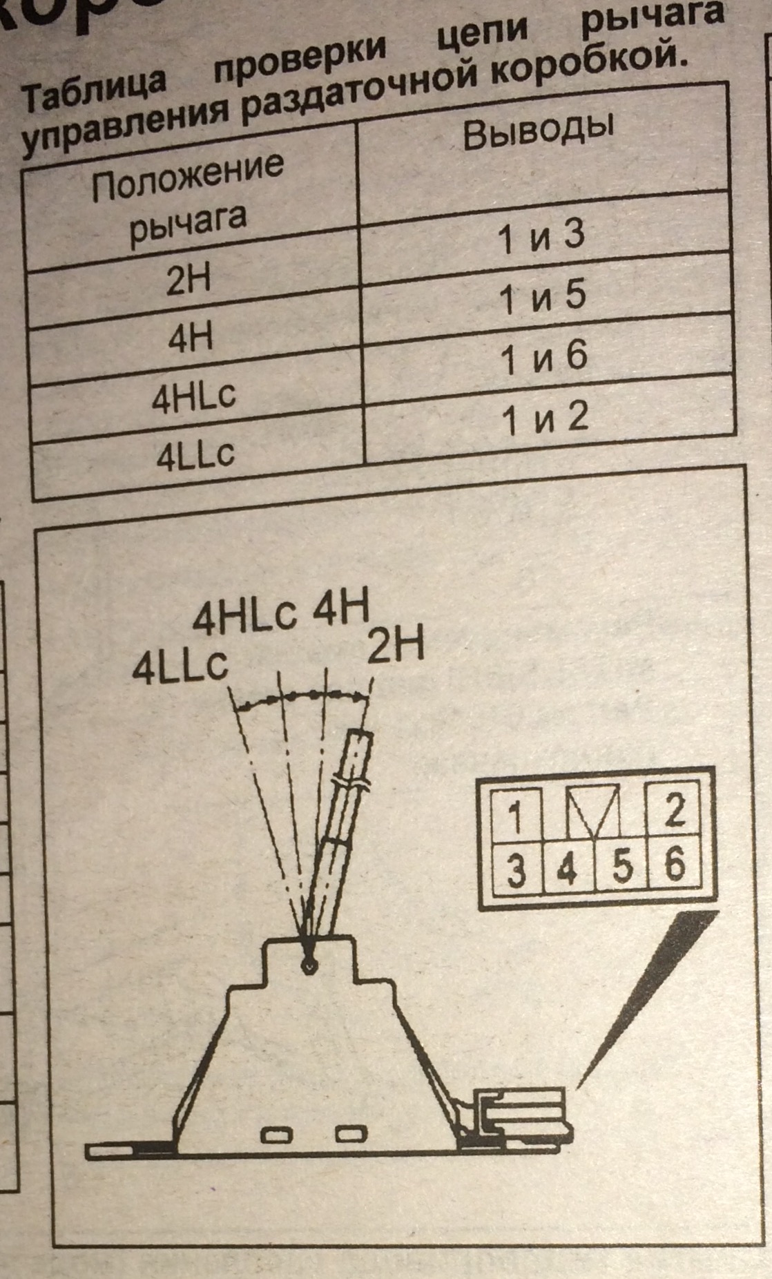

Разбери бороду, скинь разъем и прозвони как на картинке.Aaz писал(а):Спасибо, други!DenVer писал(а):Ну если "подмена" рычага и начало проблем совпадают по срокам, то вполне возможно, что для этого джойстик и переставили.
http://www.pajero4x4.ru/bbs/phpBB2/view ... 59&t=48748
В этой теме рычаг ремонтировали на акпп, но разница не большая
Нет, по срокам не совпадает, рычаг полгода после подмены честно отработал (все лето и осень). Но не это основной вопрос (: Основной вопрос правильно ли я предположил проблему. Я конечно представляю, что для опытного автолюбителя проверить теорию практической манипуляцией в таком случае часа 2 времени займет, для меня это выльется дня в 2-3 ((: Хотелось бы, что бы мой диагноз подтвердился ((: не хочется ещё потом датчиками заниматься ))):
При определенном положении рычага, определенные контакта должны быть замкнуты.
Например при 2Н контакты 1 и 3 должны быть замкнуты

Хотя сводки с полей неутешительные. Полез смотреть переключатель раздатки, вынул его, стал прозванивать по схеме выше - все чудесно звонится, но очень хотелось, что бы проблема была в этом рычаге, поэтому полез его разбирать (: Разобрал, проблем видимых не нашел.
Значит придётся заниматься датчиками )):
