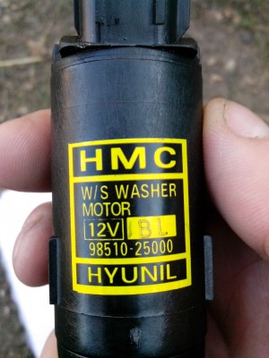

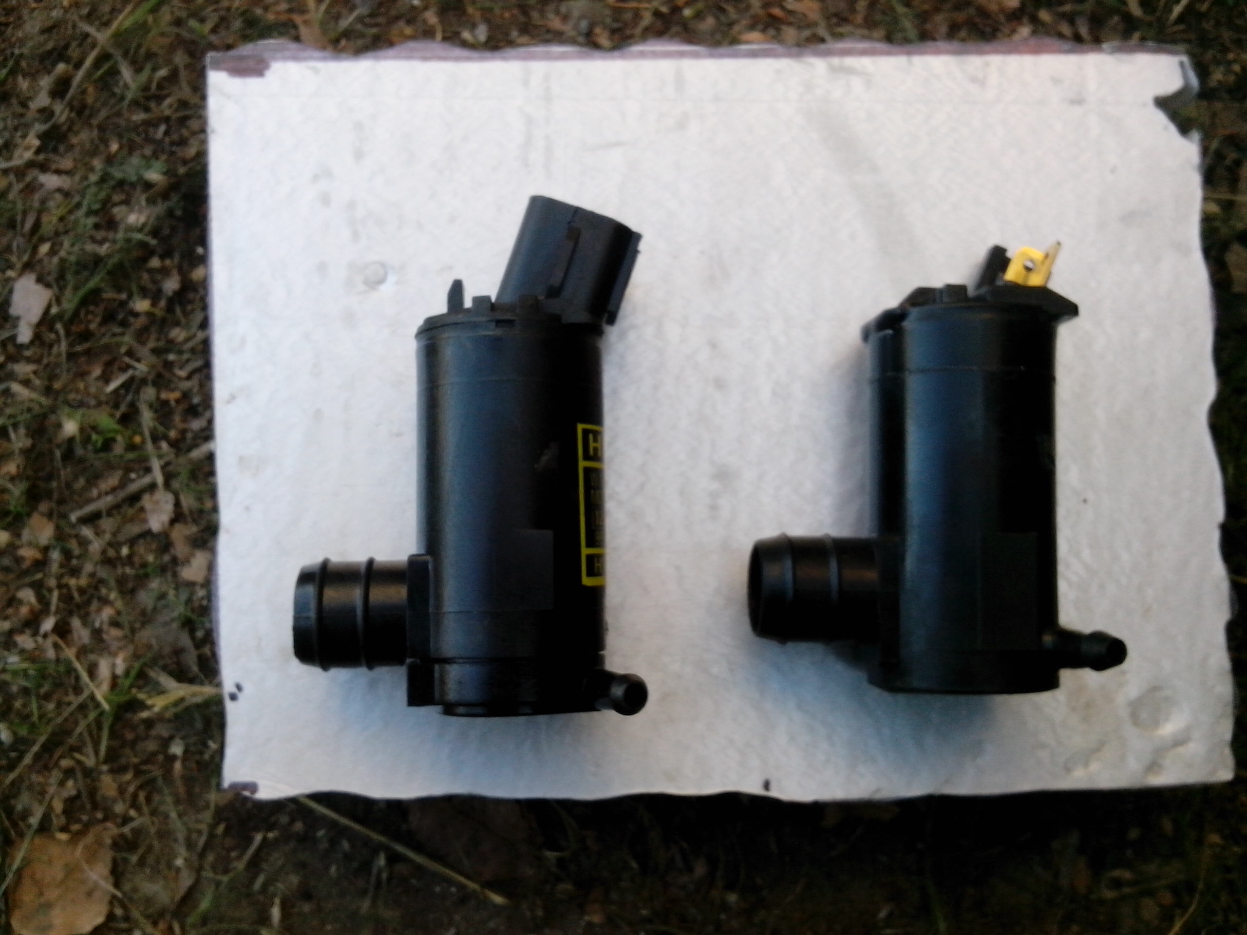

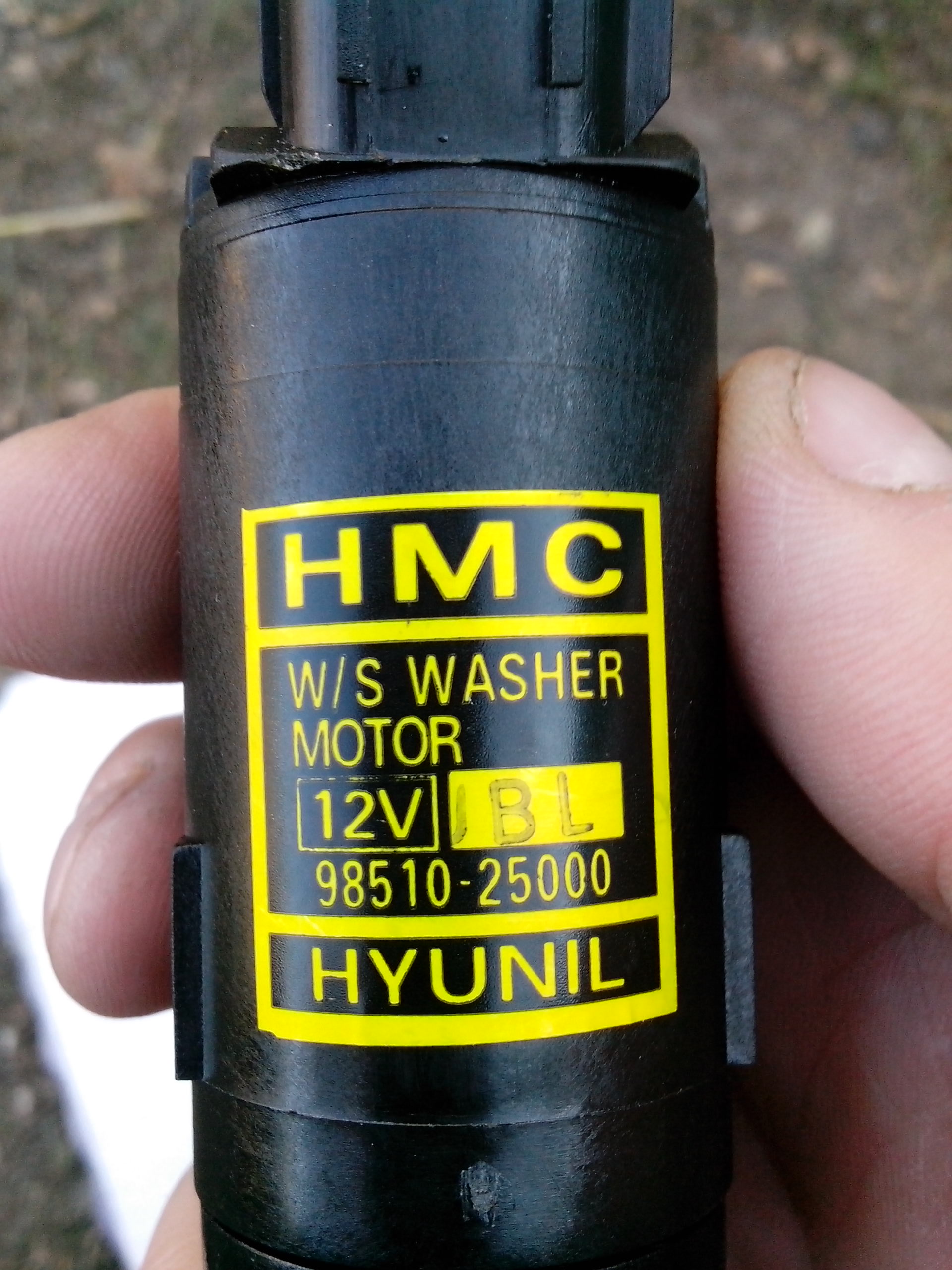

Вылетел насосик омывателя заднего стекла. Код MB 358361. На экзисте около 2,6 килорублей без аналогов. В результате решилось насосиком Hyundai Accent из ближайшего ларька за 240 рублей и переходником толстые папа - узкие мама ...
