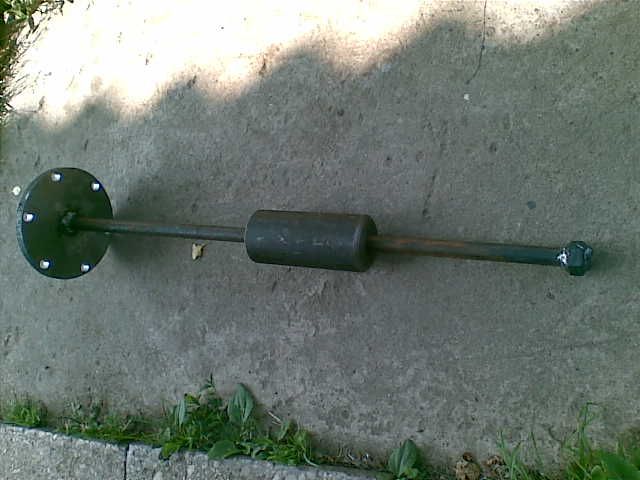

Вчера себе поменял заднюю ступицу в сборе. Подшипник был KOYO и поставил такой же. Время ушло 6 часов с перекурами на жаре. Ступицу выбивал вот такой КАТЮШЕЙ (обратный молот). Выбил с 7 раза. Сначала 4 раза - ступица отошла появился зазор. Залил ВДэхой и дал постоять дэцл. Потом еще ударил 3 раза и она вылетела, как булка с маслом.
Откручивал: привод гайка на 36 ,запарился ездить по магазам искать накидной ключ (дефицит мать их); суппорт в сборе; нижний болт поперечного рычага на 22; продольный рычаг на 24 в месте крепления к кузову, у кулака было не сдернуть, надо на яме а я на земле работал; сзади защита датчика АВS и звезды ШРУСа 2 болта на 12, у меня очень плохо выкручивались, прикипели, в итоге всё равно один сломал; затем вытащил привод назад и открутил 4 болта на 17, крепящие саму ступицу. поставил Катюшу и выбил ступицу. Сборка в обратной последовательности. Все болты промазал медной смазкой.
Старая ступица при езде шумела и немного подвывала на скоростях 70-110. И был люфт средний. Проехал на ней как обнаружил люфт 1т. км. Общий пробег 220т.км.

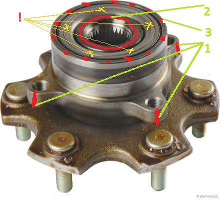

Описываю альтернативный вариант извлечения передней ступицы. Как делал я.
Предисловие. После того как кулак отделенный от автомобиля оказался у меня в руках я задумался. Кулак довольно слабенький. И так мертво подшипник в принципе держать не должен. От того подшипник болтами и прикручен. Обычная посадка с натягом не прокатила бы. Но выходит все равно тяжко))) Почему? В ступице стоят конические, роликовые подшипники. И если давить на внутреннюю его обойму то, чем сильнее давишь, тем сильнее распирает наружнюю в кулаке)) И так приржавевшую. Ролики распирают. конус однако)))
Поступил следующим образом.
!-внуренее кольцо подшипника.
1. Что бы легче открутились болты, надрубил зубилом уши по 3мм. примерно по глубине. Пошли легко))
2.Головкой на 36 высадил саму ступицу из подшипника. В кулаке осталась ток наружняя обойма.
3.Выколоткой по кругу, с сигареткой, выстучал обойму из кулака))
Очистил от ржавчины посадочное место, смазал все графиткой, вставил новый ступичный узел и закрутил болты. Потом вживил кулак на автомобиль и все. Делал все на улице. Из доп.спец. оборудования было только 2 кирпича)))) Пэ.Сэ. Гайки приводов у меня на 32.
