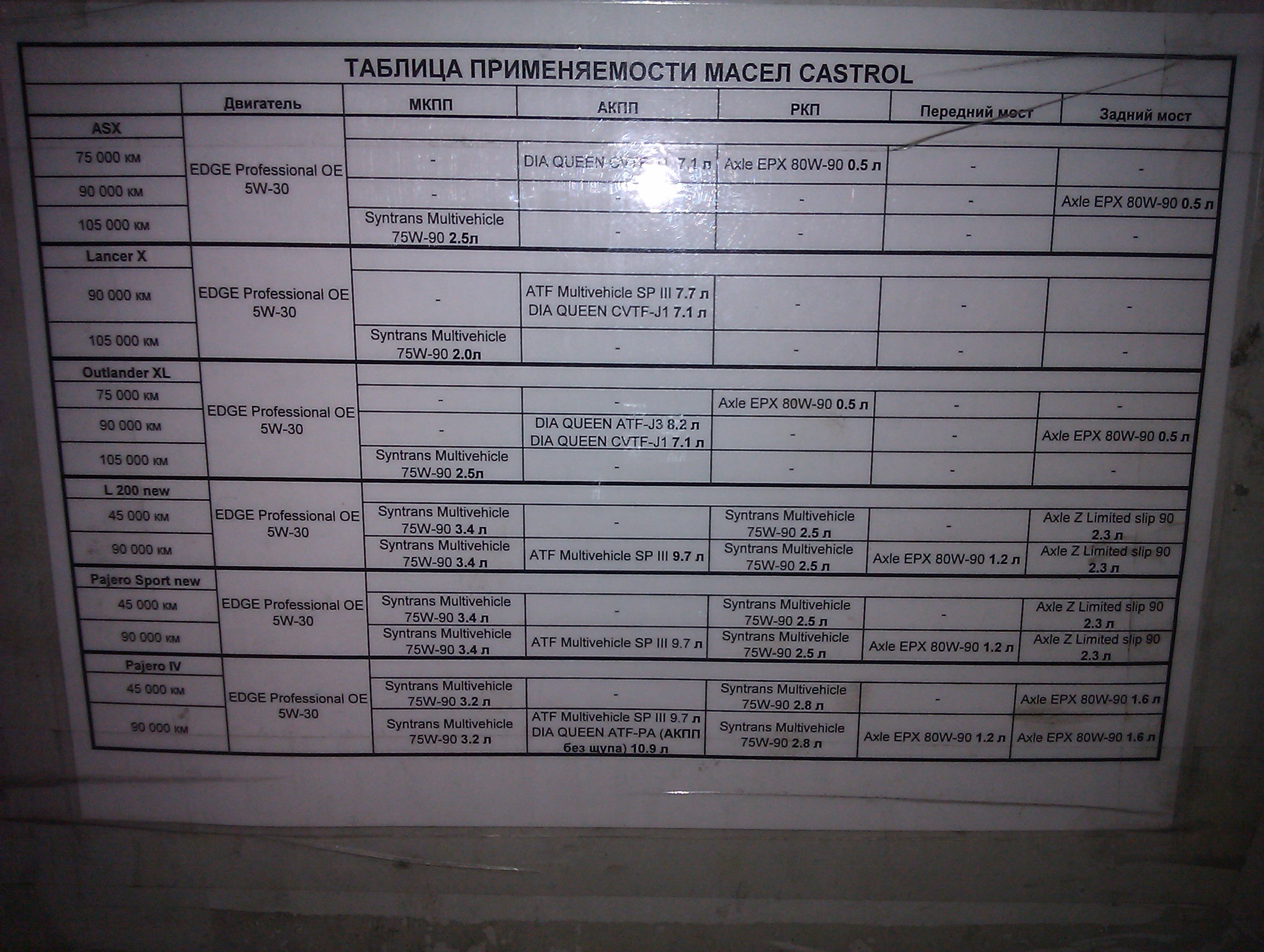

Подсмотрел у дилера рекомендации по маслам Castrol

В новом Спорте в заднем мосту нет LSD. Что не может не настораживать..... Да и для мостов и раздатки разное масло.... Вернее,бвсе три - разные.... Странно...aroshij писал(а): Подсмотрел у дилера рекомендации по маслам Castrol
