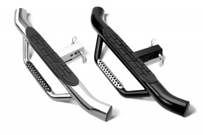

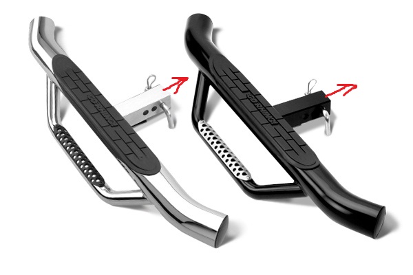

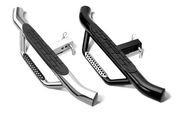

Кстати к этому фаркопу интересные подножки нашёл,залазить в багажник будет удлбнее
Тут тоже чёрный цвет есть.

Кстати к этому фаркопу интересные подножки нашёл,залазить в багажник будет....
На этом фаркопе и так есть подножка, она не плохо выполняет свою функцию. Для красоты ее можно сверху покрыть рифленой нержавейкой.

Можешь сфотать или напиши,что с этим фаркомом в комплекте идёт?

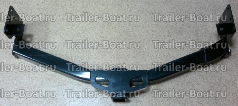

Вот такой нормальный фаркоп,ваше мнение?? http://trailer-boat.ru/catalog/detail.p ... ection=190
. Интерсно, а в Москве подобный, уже готовый под квадрат купить можно? А то, брать под шар, а потом искать сварщика и опять платить - геморно как то.. :*SCRATCH*:

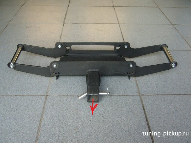

Так и вставляй вместо шара,корзину с лебёдкой,что там переделывать я не понял?

Чёто я не соображу, как вместо шара корзину с лебёдкой совать.. ::-[: В квадрат всё это делать привычнее, тем более что это и "взад" и "вперёд" делать придётся.. :;-): Поэтому и ишшу фаркоп с " квадратом " , а в Маскве только с "крюком".. :*CRAZY*: Надо "крюк" срезать и приваривать квадрат.. :*SCRATCH*:

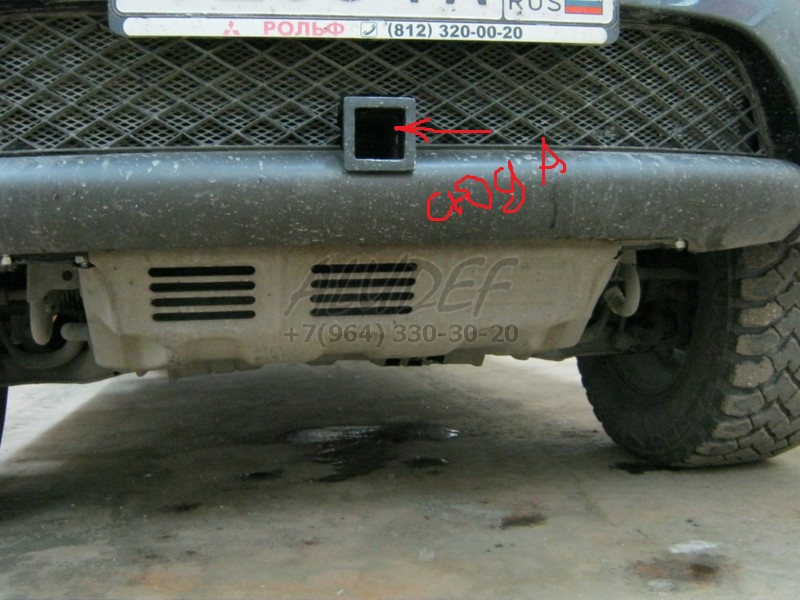

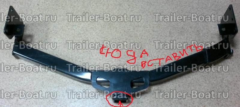

AIR писал(а):Чёто я не соображу, как вместо шара корзину с лебёдкой совать.. ::-[: В квадрат всё это делать привычнее, тем более что это и "взад" и "вперёд" делать придётся.. :;-): Поэтому и ишшу фаркоп с " квадратом " , а в Маскве только с "крюком".. :*CRAZY*: Надо "крюк" срезать и приваривать квадрат.. :*SCRATCH*:
А это что не квадрат назад что ли.Стрелками нарисовал,что куда.Передний квадрат,так же организован конструктивно.
Всё таки нашёл фото USA 127 от REESE на сайте фаркоп.рф - это он и есть... Раз появилось фото, то возможно приехали и сами фаркопы... Завтра позвоню, попробую заказать.. А передний тогда уже колхозить буду..

Этта, господа, планирующие использовать фаркоп с квадратом для установки съёмной лебёдки, обратите внимание на предельные тяговые нагрузки для фаркопов.
