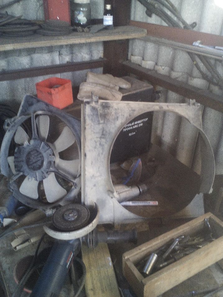

Egor362 писал(а):
ViRuZzz писал(а):
Egor362 писал(а):Уважаемый Viruzzz! вторые сутки идут как я рою в интернете и ищу способ установки электровентилятора на джуника....Если не затруднит прошу поделиться опытом.
Егор
Ответил в личку.
Не пришло. В личке пусто.
Да и увидел я отдельную тему про установку эл. вентиляторов. Половину прочитал и так и не понял от каких машин вентиляторы ставят!!! я имею в виду иномарки... Как крепят карлсона к радиатору тоже не понятно... в общем половинчатая инфа... у меня лежит от субару легаси вентилятор, он оказался слишком большой - 12 см шириной. Вот и какой покупать? От ВАЗа? На надежность Вазовских пропеллеров жалуются... Не знаю короче...
Я пришёл на разборку примерно подобрал по размерам ,в одном месте подрезал в другом добавил, включение напрямую лень было колхозить от термо датчика .
Вот рядом с родным диффузором

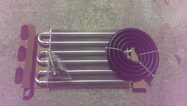

Так для общего развития заинтересовался реализацией твоей идеи.
Не может же быть,чтобы готовых решений не было в продаже ибо самому ваять ни желания,ни времени.
Наткнулся на вот.
размер (большого )ядра 250х300<br />размер (малого) ядра 250х190 <br />толщина 11мм<br /><br />предназначен для охлаждения автомата, коробки, редуктора, гидроусилителя руля и других агрегатов двигателя и автомобиля, в которых давление масла не превышает 3кг.<br /><br />нельзя использовать для охлаждения ДВС<br /><br />устанавливается непосредственно перед основным радиатором через хомуты или кронштейны (в комплект не входят)<br /><br />комплектность: радиатор, установочный комплект (хомуты, стяжки), шланг маслобензостойкий 9.5мм 1м (рекомендуется заменить, качество шланга не очень)
толщина 11мм
В принципе 1-2 рубля на эксперименты можно потратить если самому лепить недосуК

Gameszzz, идея хороша.
Где купил?
Кстати, Роман ака m0nster использует нечто похожее, кажись от УАЗа патриота.

В разделах барахолок тюнинга (например у нас вот) есть подобные в продаже. С китая тащить дольше,но дешевле
Думаю трёхходовой кран поможет решить вопрос зима-лето.
У меня такой есть от топливной системы (внутренний 10мм сдвоенный подача\обратка) предназначенный для питания генератора от штатного бака или от внешнего бака

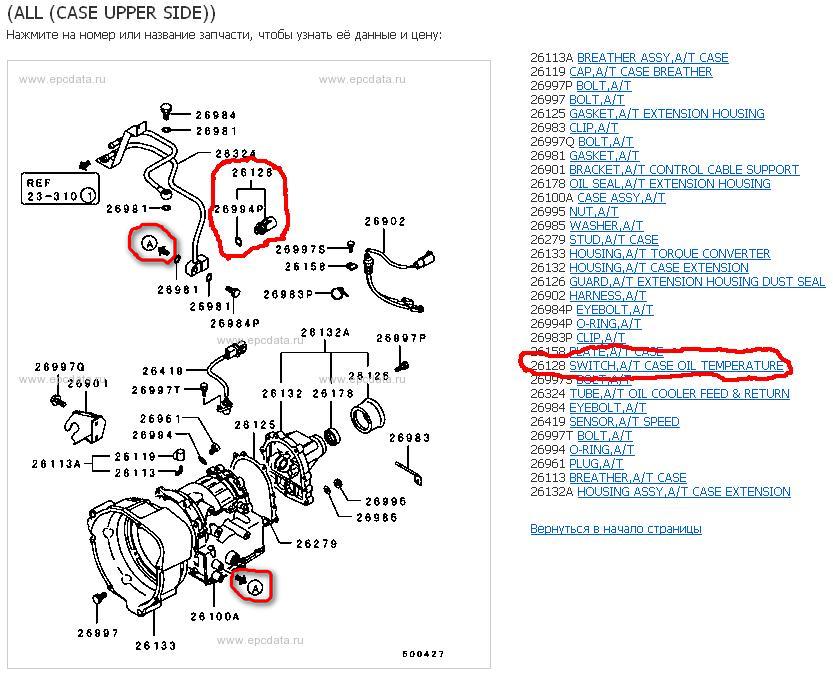

Добрый вечер.
Беглое ознакомление с разделом не дало понимания сути моей проблемы. Надеюсь на помощь.
При движении после длительной стоянке АКПП работает более-менее нормально. Все скорости есть, 60 едет на трёх тысячах.
После десяти минут езды (видать когда нагреется), перестаёт работать третья скорость. Если в этот момент ехал на третьей, то она срывается на вторую. И всё. Приходится ехать на 2-ке.
На L и на 2-ке едет нормально.
Конденсаторы перепаял - не помогло. Перекидывал блок на другого Джуника - ничего не меняется ,а он на моём едет хорошо.
Думал разомкнуть цепь датчика температуры АКПП, но не смог подобраться из-за карданов и т.п. Я кстати не уверен, что именно к нему я подбирался.

Тащкандир, сними лючок АКПП, сними и прозвони клапана (два штуки их там). А там будем думать.

Тащкандир писал(а):...................
А ты всё-таки попробуй это сделать. очень похоже на его происки
Он вкручен в одну из трубок охлаждения сверху коробки

Завтра наверное затянем на подъёмник, вот только к сожалению по букварю не очень понятно расположение датчика, да и лючка тоже. При открытии лючка декстрон сливается? Без глобального демонтажа к нему доступ есть?
На 33-й странице это вроде есть, но сам момент вскрытия я не понял.

Товарищи, что с вами?. Лючок (он-же поддон) АКПП, снимается элементарно. ATF - слить через пробку. Потом откручиваем десяток или больше болтов. Желательно запастись герметиком, т.к. старая прокладка скорее всего рассыпиться. Я вырезал из паронита.
Что бы снять фишки, а они расположены вверху коробки - придётся потрудиться...очень не удобно.
Но у меня удавалось. Делал в яме.
Очень желательно загнать на мойку, в которой смогут промыть днище, и желательно промыть подальше, в туннеле карданном.
А то как правило сверху коробки грязи слой и не очень приятно работать. Хотя кому как.

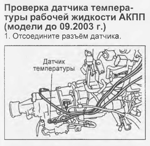

Сообщение Тащкандир »
А я датчик справа искал. Или я этот рисунок не правильно понял.
iRiver
Сообщения: 1449
Зарегистрирован: 01 дек 2012, 12:21
Двигатель:: 4A31
Мой автомобиль(и):: MMC Pajero Mini exDuke 2000
Откуда: Находка
Поблагодарили: 49 раз
Re: ВСЁ ОБ АКПП Джуниора.
Сообщение iRiver »
Это для мини поидее, откуда у джуниора 2003 год

Eugeen, радиатор АКПП (родной) у меня тоже есть, вот только производительность у него маленькая. Вот и хочу поставить либо дополнительный, либо взамен побольше.
Старый попробую промыть. Говорят они тоже подвержены засорению.
Gameszzz посоветовал AJS.SU магазин. Попробую там купить, т.к. в моём городе это нечто редкое. Спрашивал по местным магазинам - на маня глаза только пучат.
