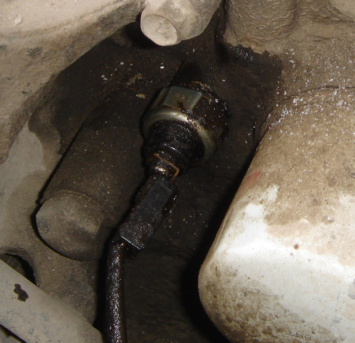

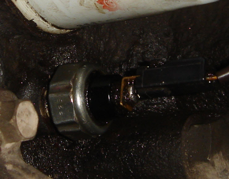

я так понимаю у меня стал "сифонить" датчик давления масла?
он вообще закручиваться должен "в притык"? (чувство буд-то просто не закручен до конца)
ни выкрутить ни закрутить его не удаётся, боюсь сильней крутить чтоб не обломить нахрен пока замену не купил.

та он у тебя бежит скорей всего по завальцовке.... месяц назад себе менял такая же фигня была

завертывается он на конусной резьбе, если при завертывании в нее ничего не попало то течь не должно.
