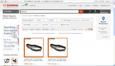

друзья мои, вот нашел цепи из китая.
обращаю внимание, что это не подделка под оригинал, а дубликат. т.е., не "паленые", а фабричные китайские. кто-нибудь такие использовал?
цена вопроса с доставкой к нам чуть меньше 5 т.р.
ради интереса сегодня разговаривал с "китайцами". так вот, у них ещё не было ни одной машины с растянутой цепью раздатки. пробеги до 150 тыс.км
MMC Pajero, 1993г., V43W, 6G72 (12valve), МКПП, ГБО 4-е поколение Digitronic

МДМ писал(а):друзья мои, вот нашел цепи из китая.
Вот это уже реальная цена для эксперимента.Очень сильно сомневаюсь что кто то с форума ставил такую т.к. в основном все заказывают через экзист и тому подобные конторы,а там поют только про оригинал.Так что нужен первопроходец,а там уже и отзывы получим.
