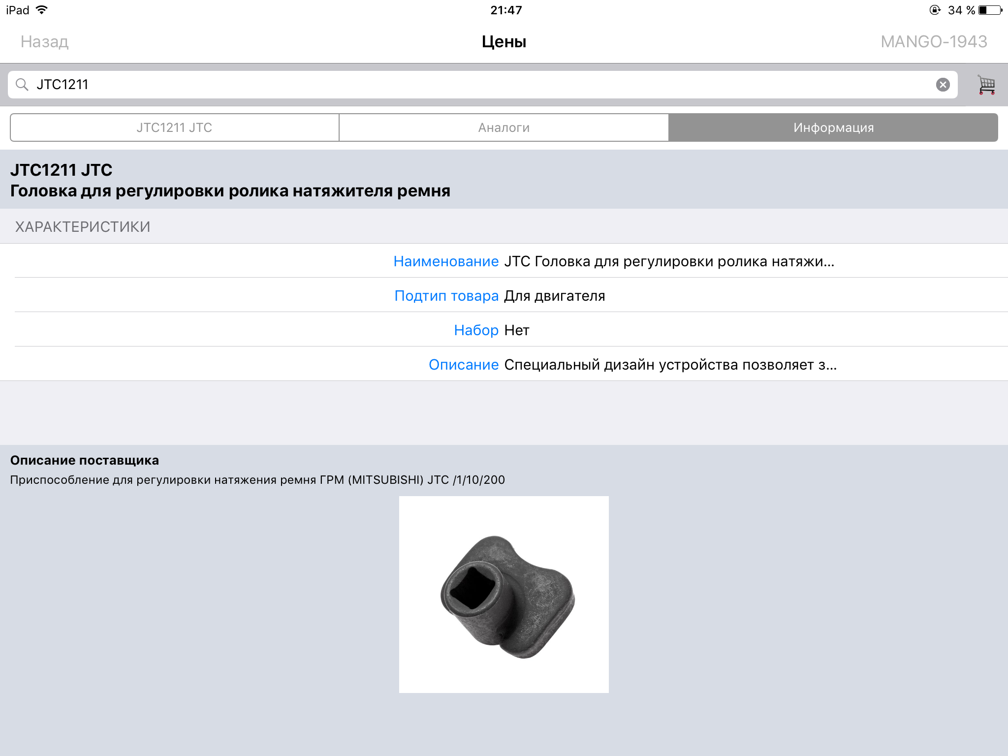

Есть фото? Чертёж?Виктор74 писал(а):Тогда вроде все)pasha700 писал(а):Хочу к Снуперу..
Просто если бы сам делал- подсказал бы пару приспособ без которых тяжко (фиксатор шкива коленвала и штучка для натяжного ролика грм)
Выложите пожалуйста, очень интересно. Пригодится через пару месяцев)
- Виктор74
- Сообщения: 1430
- Зарегистрирован: 02 дек 2011, 20:12
- Мой автомобиль(и):: Mitsubishi Pajero4 2007г. Нива 21213 1996г.
- Откуда: Магнитогорск
- Благодарил (а): 49 раз
- Поблагодарили: 84 раза
Re: Каждое ТО
Приспособа для натяжного ролика у меня такая JTC1211AlexanSNZ писал(а): Есть фото? Чертёж?
Есть подобная разных производителей.
Без нее на мой взгляд достаточно сложно натянуть ремень с нужным моментом,тут же если еще динамометрический ключ имеется-все по феншую:)
Ну а фиксатор шкива в самодельном варианте-это "У" -образная сварная конструкция из уголка например с приваренными по месту болтами,которые вставляются в отверстия шкива а сама кочерга упирается в подходящее место.
Размеров к сожалению нет,делал из подручных материалов в ходе работы.
Без этого фиксатора раскрутить болт шкива еще можно,например уперев вороток головки в подрамник и чиркнув стартером,но вот затянуть болт при сборке очень сложно.
