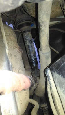

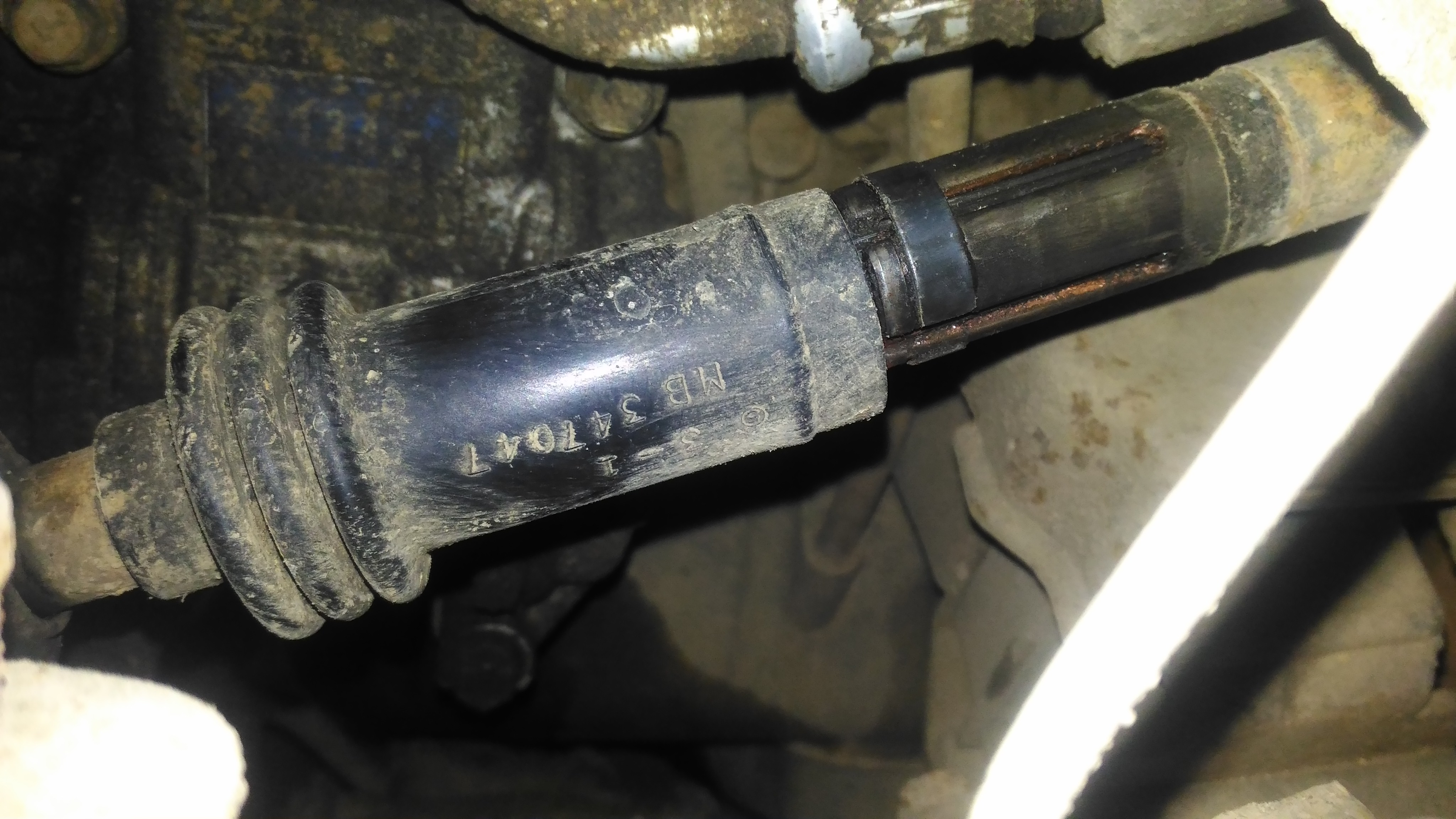

- Поблагодарили: 682 раза
Re: Установка бодика 4 см на МПС
Зацени
Может у меня только такой уникальный рул.вал
8(9О3)156 ТРИ ВОСЭМ 65
- Смайлик
- Сообщения: 11307
- Благодарил (а): 264 раза
ОкSNOOPER писал(а):Так что там уникального?
Пыльник то сними.
- Смайлик
- Сообщения: 11307
Не понял.....SNOOPER писал(а):Серёга ты дурака включаешь или как?
Перечитай ещё раз мои сообщения...
Видишь промежуточную ХРЕНЬ со шлицами и сверху и снизу???? Вот она и вылетала у меня дважды, при чём, что на старой рулевой колонке, что на новой, менял в сборе всю колонку от баранки до редуктора...
Зы вылетала именно сверху...
Саша, открой глаза....
Первое фото (в последнем моём сообщении) верхняя часть кардана (верхняя крестовина и шлиц и насерено сваркой)
Второе фото нижняя часть (нижняя крестовина и шлиц, но уже другой с кольцом)
А теперь самое интересное.
В отличии от Юриных фотографий у меня эта запчасть состоит из ТРЁХ деталей...

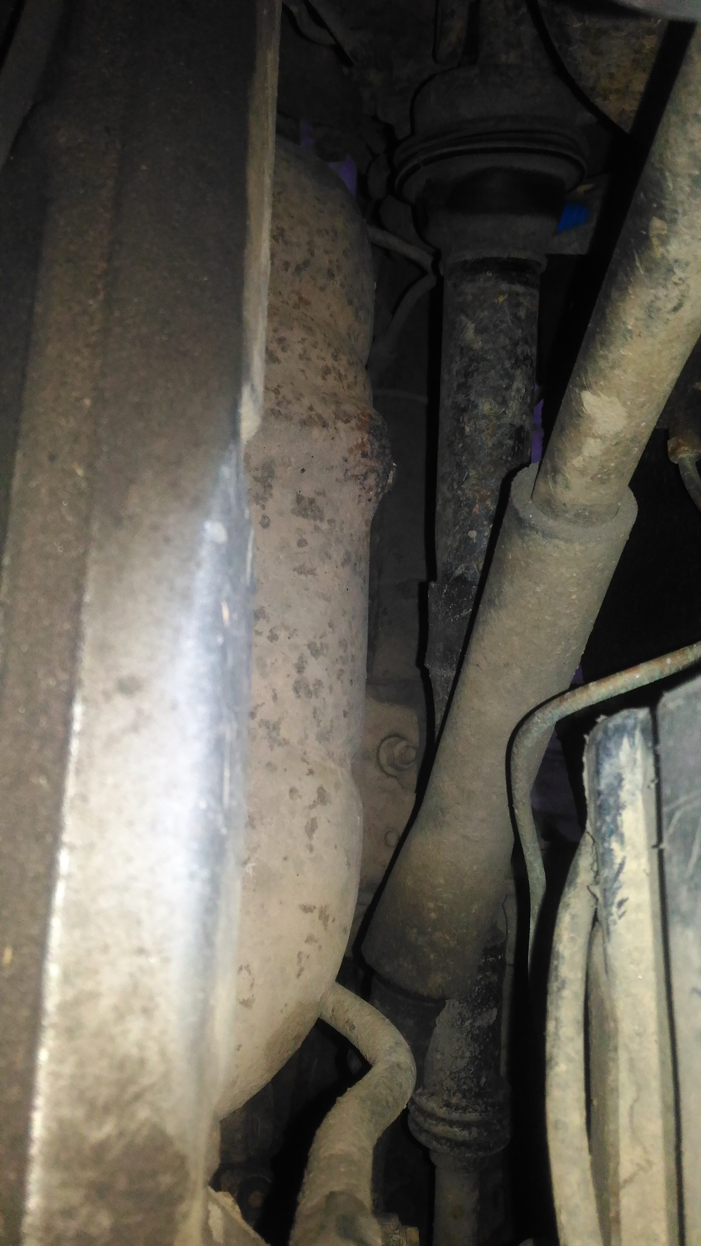

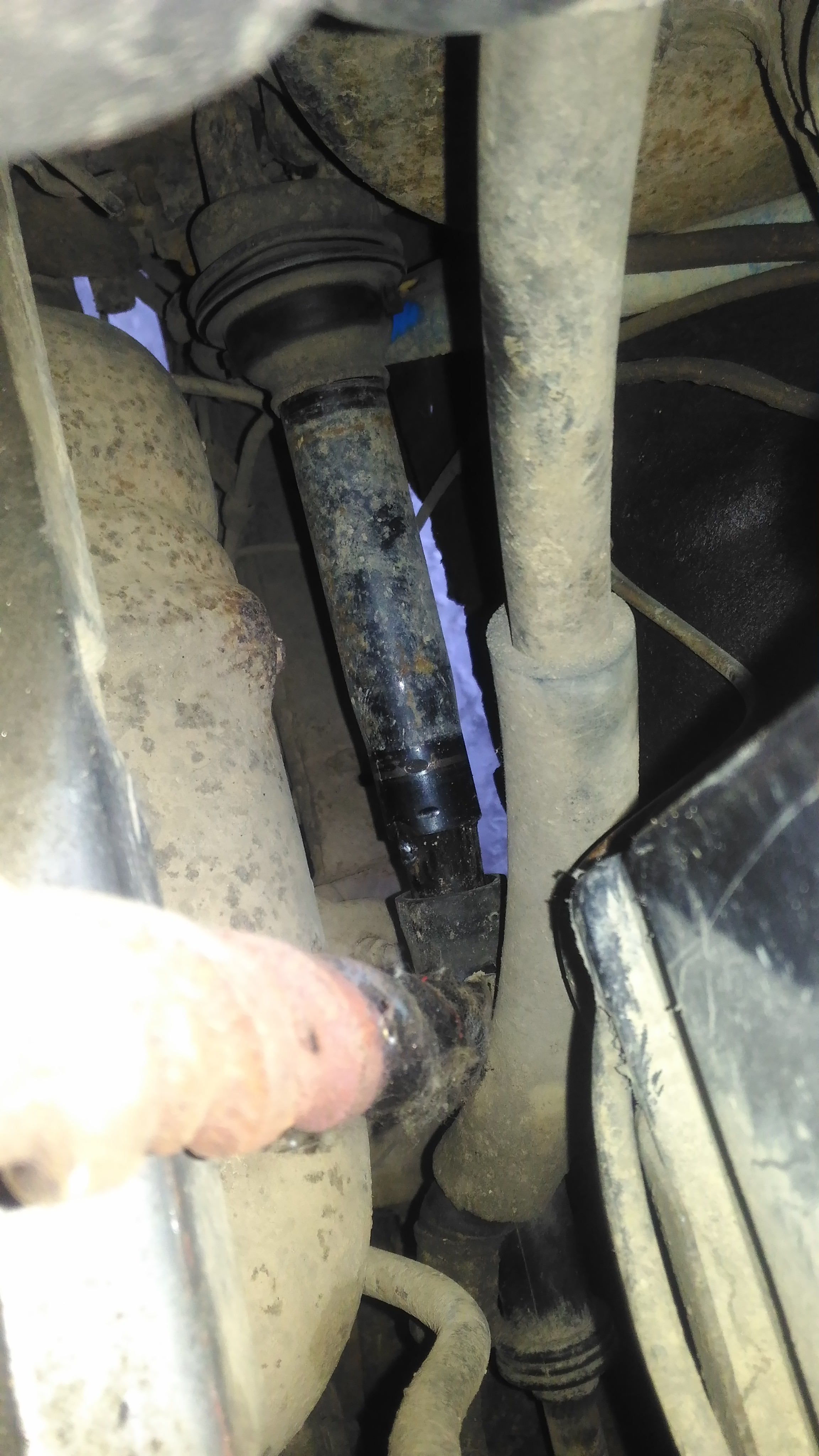

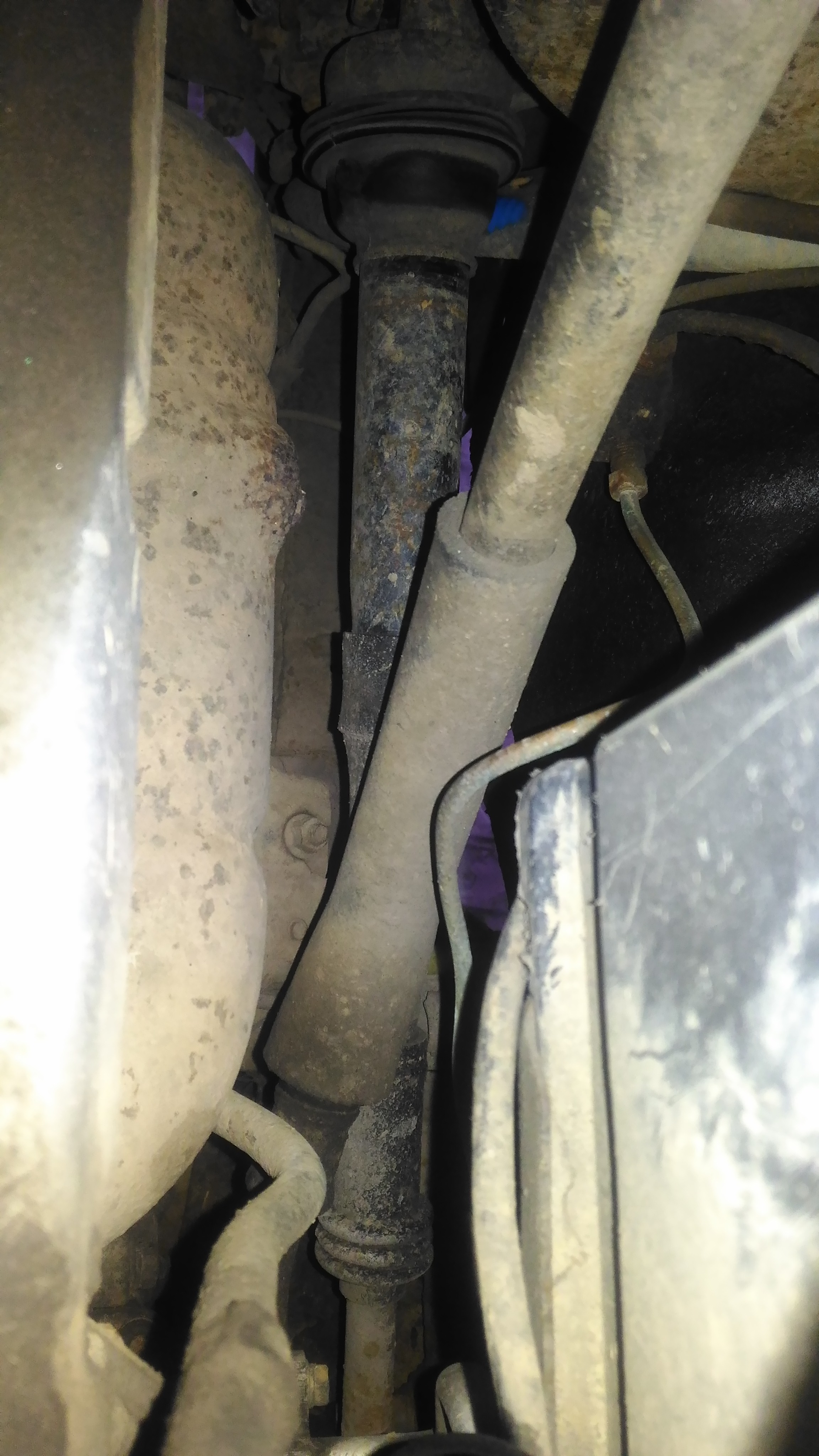

Конечно,если кто то по чурекски объясняетСмайлик писал(а):Саша, открой глаза....
Короч: 2 детали с карданчиком,-на одной наружний шлиц,на другой -внутренний.
3-яя деталь -соединительная МУФТА ,с одной стороны шлиц внутренний,с другой- внешний.
Вот эта пердула и сползала вниз...теперь её держит от сползания "серево сварочкой".
Серег,вот еслиб фотка была всего вала,а не по частям
Покажешь как ея сфотать под капотом, ну а снимать мне лень, ну чесслово.
