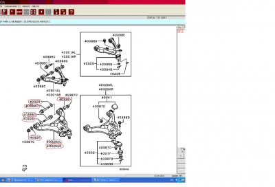

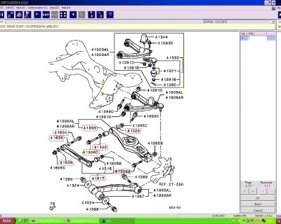

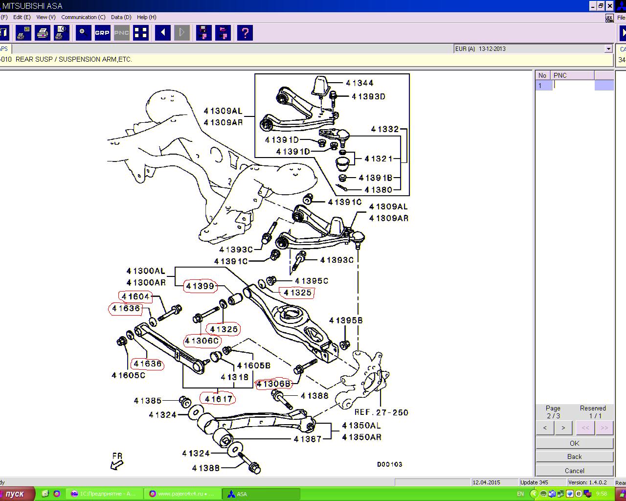

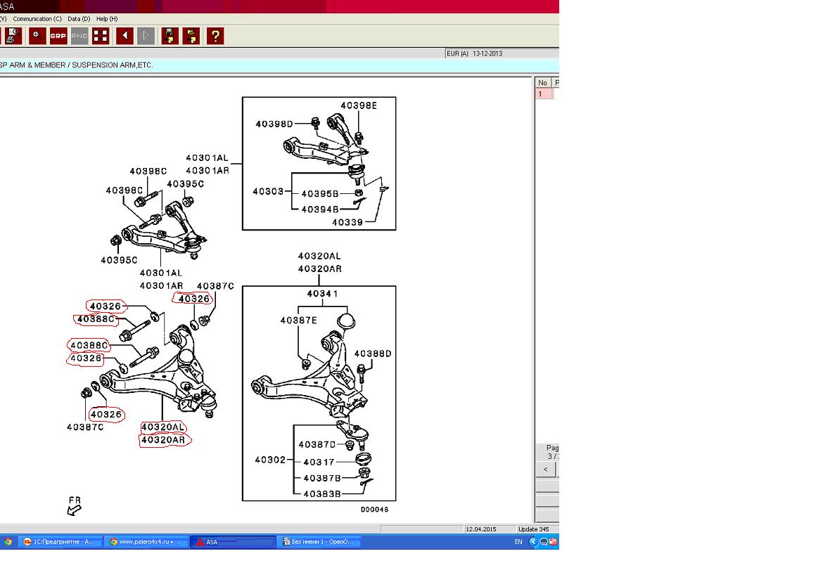

Это то (прикреплённый файл), что касается сход-развала, если закисают все болты! (перед и зад)Potap писал(а):Парни, а кто-нибудь отвечал на обращение автора? Тоже присоединяюсь к вопросу Копателя. Заранее благодарю.kopatel писал(а):Всех приветствую, господа. Не будет ли с моей стороны большой наглостью попросить кого-нибудь из прошедших предстоящего теперь и мне круга ада под названием "пиление рычагов" сводный список всех необходимых зч на перед+зад, т.е. кол-во и номера гаек, шайб, болтов, сайлентов и прочей сопутки...? Если честно, так и не осилил все до конца, хотя и прочитал все 49 страниц.
Ну и спасибо, заранее, конечно. Всем удачи!
Сами рычаги, где есть возможность сайленты, болты и шайбы.
Верхние рычаги влияют на развал, НО не регулируются. Поэтому приговариваются по износу сайлентов, а не закисших болтов.
