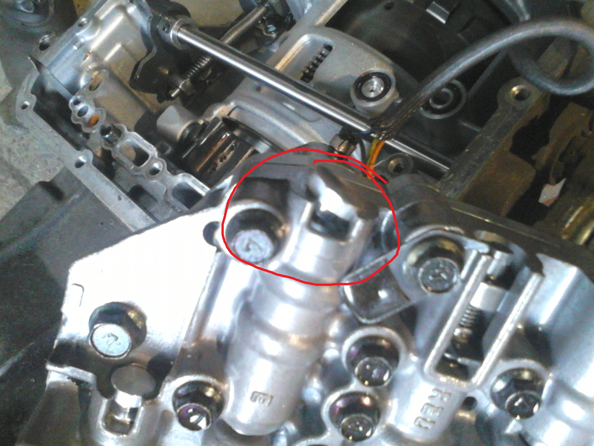

Вскрыл коробку паджерика и обнаружил один сломанный грибок. За что он отвечает может кто-то знает? По случаю досталась коробка с такого-же мини, вскрытие показало что у нее не три саленойда как на моей а четыре. Отсюда вопрос почему их четыре? И какую коробку лучше из двух собрать?

rfrf писал(а):Вскрыл коробку паджерика и обнаружил один сломанный грибок. За что он отвечает может кто-то знает? По случаю досталась коробка с такого-же мини, вскрытие показало что у нее не три саленойда как на моей а четыре. Отсюда вопрос почему их четыре? И какую коробку лучше из двух собрать?
Мозги родные управляют ведь четырьмя соленоидами, ее и собирать.
А какие симптомы у тебя были?

Мозги управляли тремя соленойдами. На минике не ездил, купил под востановление.
4-ре соленоида на V4A12 . Это с турбового. На них 4-ый соленоид отвечает за блокировку гидрортансформатора. На нетурбовых нет блокировки.
Возможно на донорском минике ,если он не турбовый, меняли автомат и поставили от турбового. Или гидроплиту меняли.
Точно не знаю, но гидроплиту можно и от турбового поставить, рпосто 4-ый соленоид блокировки ГТ будет не задействован
Да донорская коробка от турбового миника и есть возможность забрать мозги от этой коробки. А возможно задействовать блокировку гидротрансформатора на отмасфернике?

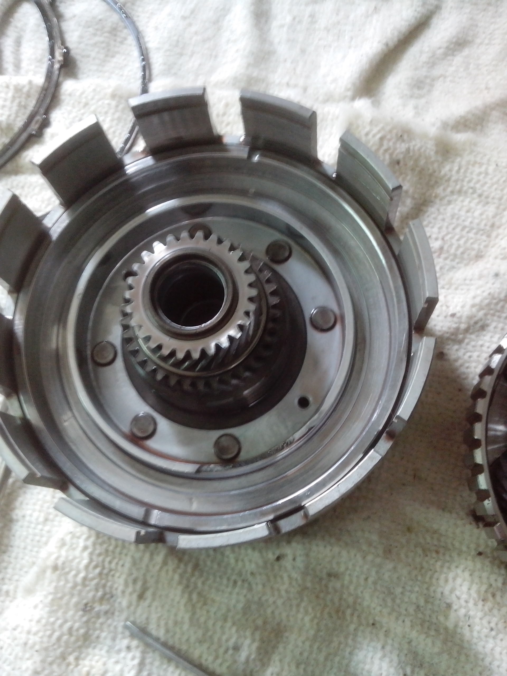

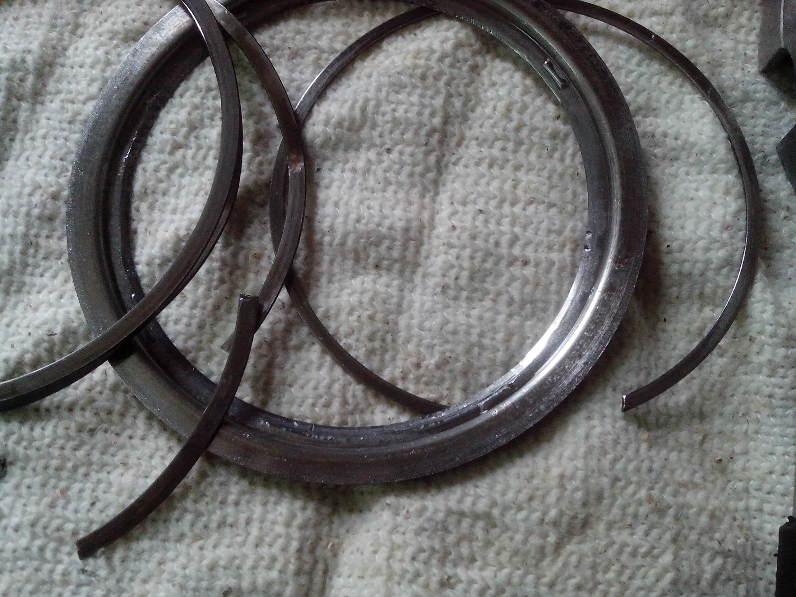

Загнав машину в гараж, вчера снял акпп а сегодня разобрал ее. Нашел пару металлических элементов в падоне ну и собственно сломанные детали.
сломанные детали
сломанные детали
на первом фото сломанная пружина, деформированное кольцо пружины и растянутый стопор
Еще обнаружилась такая вещь
не хватает части бурта для стопорного кольца
От сюда два вопроса к знатокам можно ли суппорт не менять (оставить как есть) и куда в нем устанавливаются уплотнительные кольца, а то чет я их не наблюдаю.

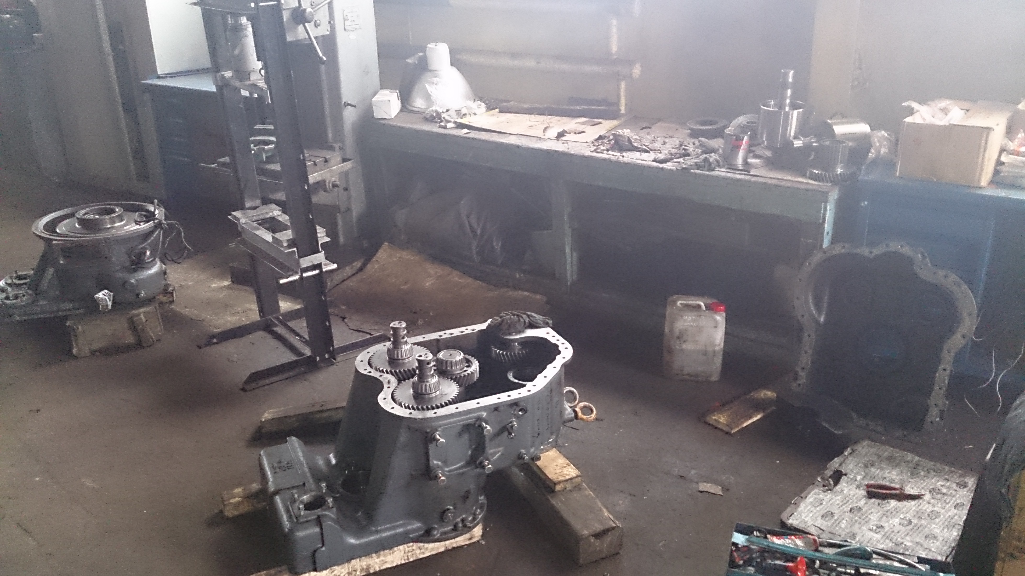

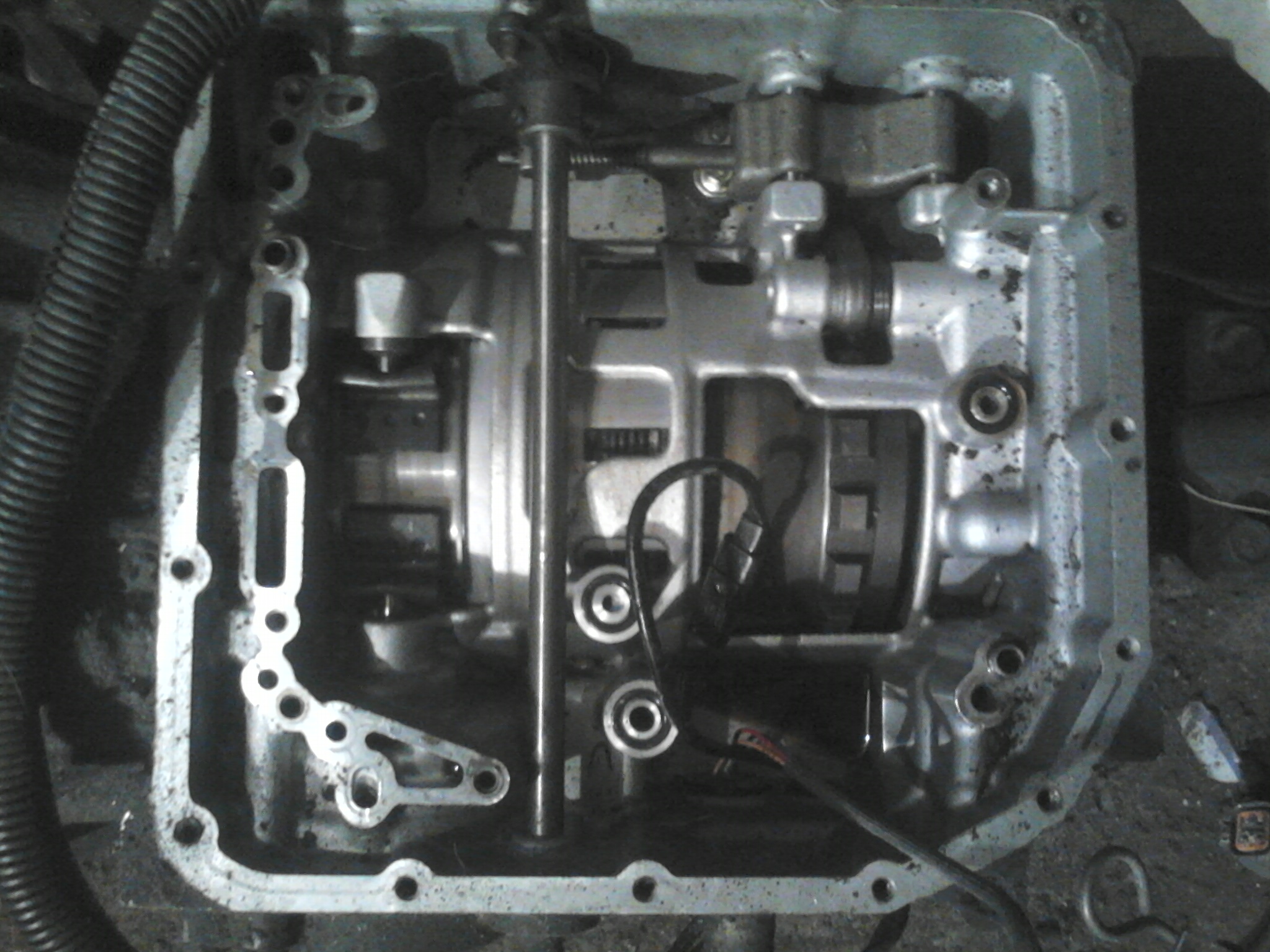

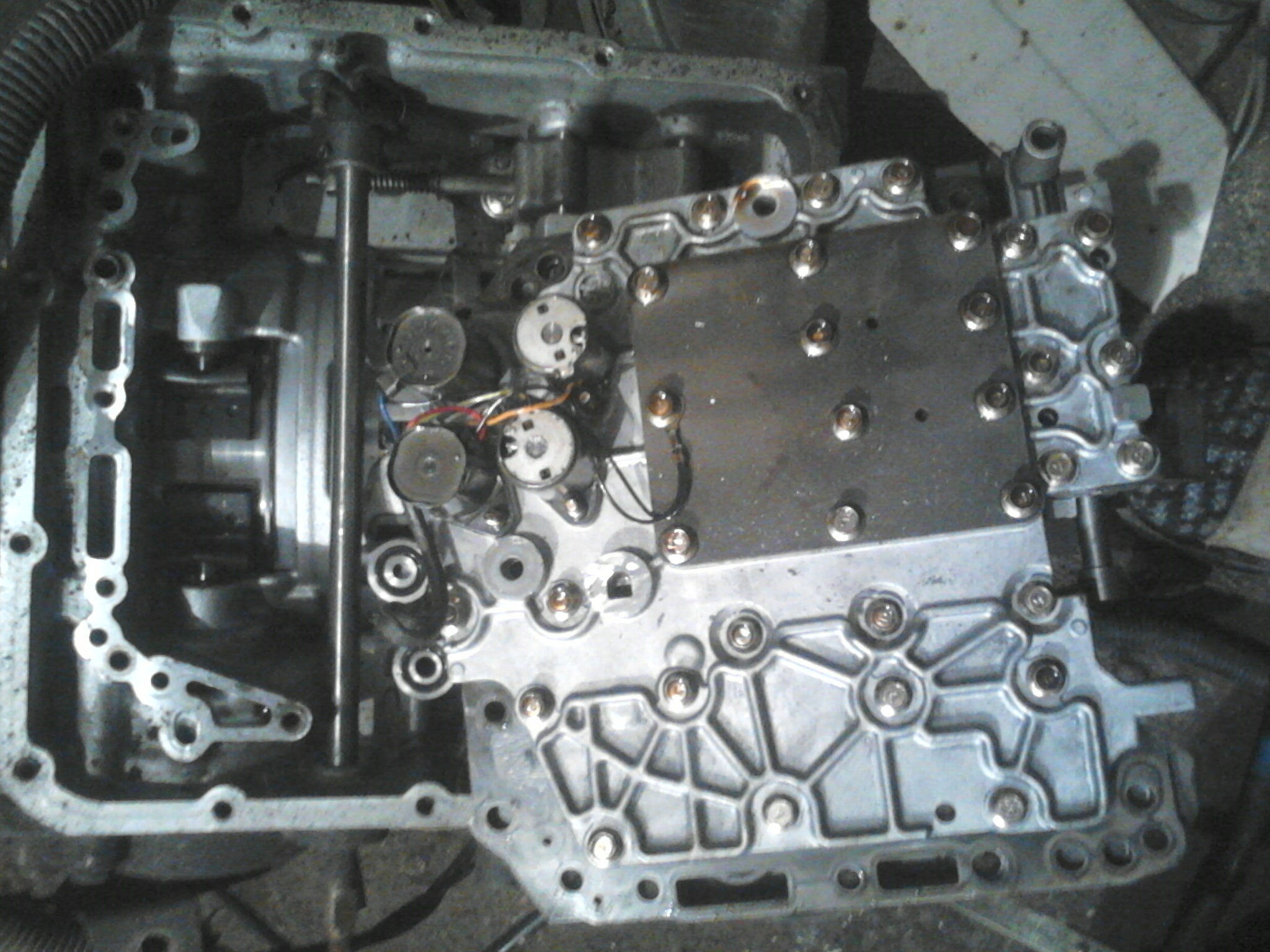

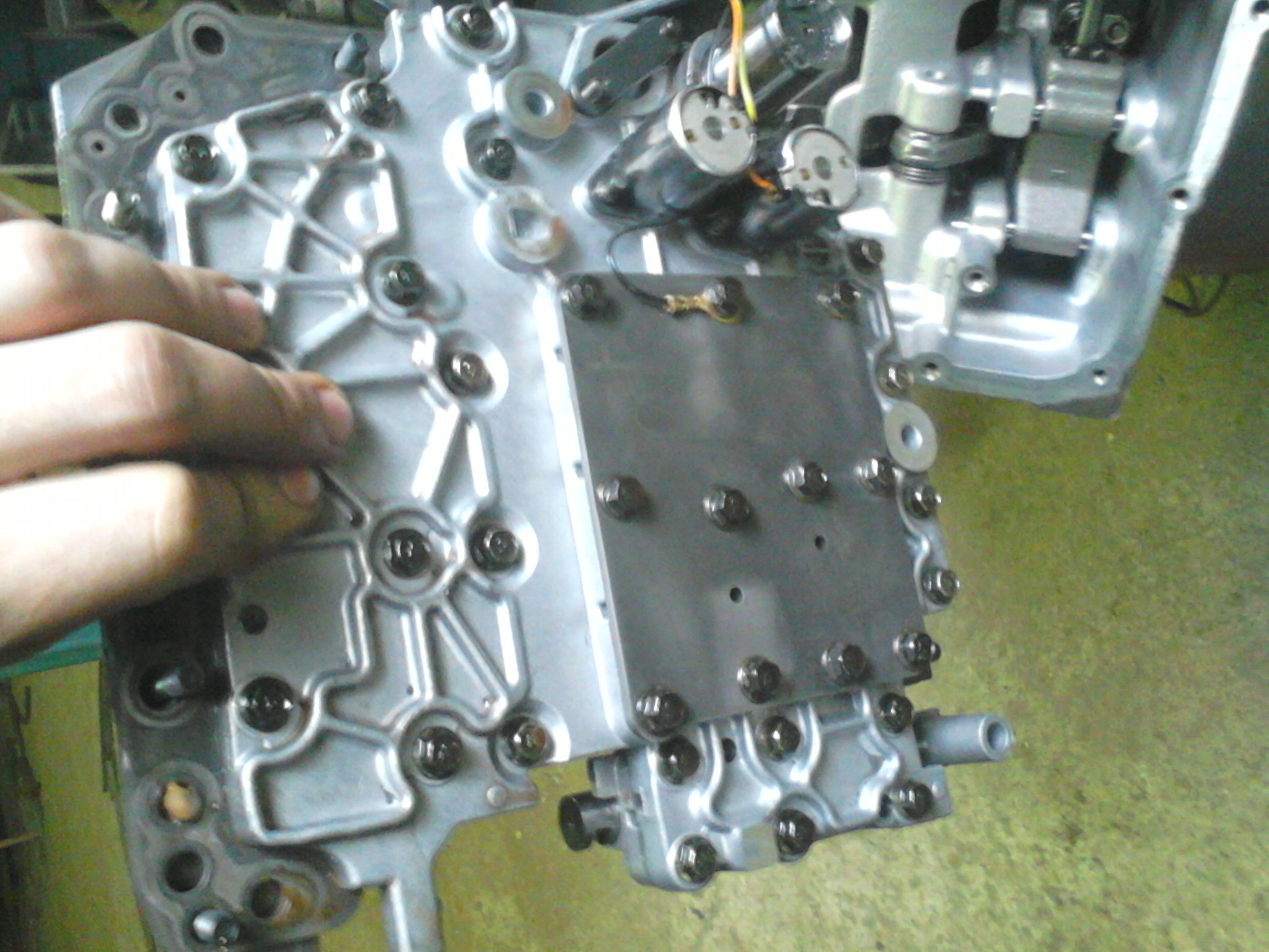

ViRuZzz писал(а):Вылаживай! Интересно всем!
Да,выкладывай,а то я уже не помню как автомат от фронтальника обратно собрать ;)
Вот этот
Вот этот

Xatab_M писал(а): ....не хватает части бурта для стопорного кольца
От сюда два вопроса к знатокам можно ли суппорт не менять (оставить как есть) .....
Кто тебе гарантию даст, раз один раз выломало, значит возможен и второй.
А так если просто порассуждать, теоретически да и практически для такого диаметра отломано немного, держать будет, но как долго неизвестно. Лично я, потратив столько труда на перебор коробки, попытался бы найти целую эту деталь.
Эту бы поставил только в случае, невозможности купить з.ч. долгое время или несоответствия ее цены моим финансам. Да и наверняка попытался-бы эту деталь подшаманить, каким-нибудь способом.

P.S. АКПП у меня нет и не было, поэтому, что в них как называется и что крепит, не изучал :)
Сегодня придумали один вариант по восстановлению суппорта, на плавить алюминий и отдать токарю чтоб проточил.
Но прежде свозим токарю и узнаем сможет ли он туда подлезть.
Судя по красному герметику на коробке, ее уже вскрывали, и на сломанном бурту видно, что середина черная от грязи (типо старый слом) а в ширь ее разбило уже свежее, и этот слом оставляет вероятность при прокручивании стопора, его выход из паза наружу.
