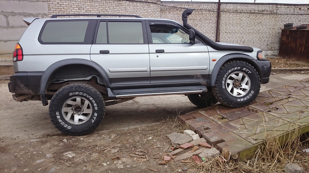

Поставил 285/75/16 без лифта кузова на штатный диски! Сняты брызговики, подрезаны крылья и загнуто ребро (место сварки кузовных панелей). Это все сзади передней арки. Сабилизаторы были выброшены уже давно, считаю эту вещь не нужной в своем авто))). Цепляло чуть за маятник и рулевой редуктор (отрегулировано упорными болтами). Радиус поворота почти не увеличился!
МПС 3.0 АКПП 6G72. Шноркель. COOPER STT 285/75/16. Диски -10. Проставки под шаровые. Передние Кони), задние - Fox с выносными бочками. Передний силовик ARB.

Вчера пытался поставить на свой Montero Sport стальные диски ORW 16х8 ет+10 (родные сейчас стоят 16х7 et +10 литьё) и хрен там был спереди упираются в тормозной суппорт?????
Ничё понять не могу(((
MMS 3.0 АКПП 6G72. COOPER STT 285/75/16 LT. OME 2".
