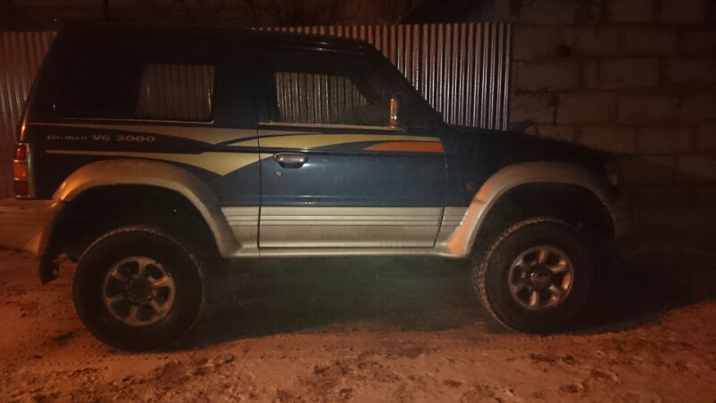

Dralexandr
Сообщения: 26
Зарегистрирован: 04 дек 2014, 00:01
Мой автомобиль(и):: п-2, 3 двери, мт35'
Откуда: Беларусь
Re: Нелинейный бодик
Сообщение Dralexandr »
Цель - охота, рыбалка. Важен клиренс (колеи, пеньки, деревья поваленые). А колеса уже на подходе, заказаны... Пути назад нет, только вперед :)
По уму думаю хватилобы и 33', но как тут говорят - харизма... Да и повелся на небольшую стоимость резины, так как курс рубля упал. Раньше за такие деньги 235/75/15 на ниву брал.
Вот что пока вышло
