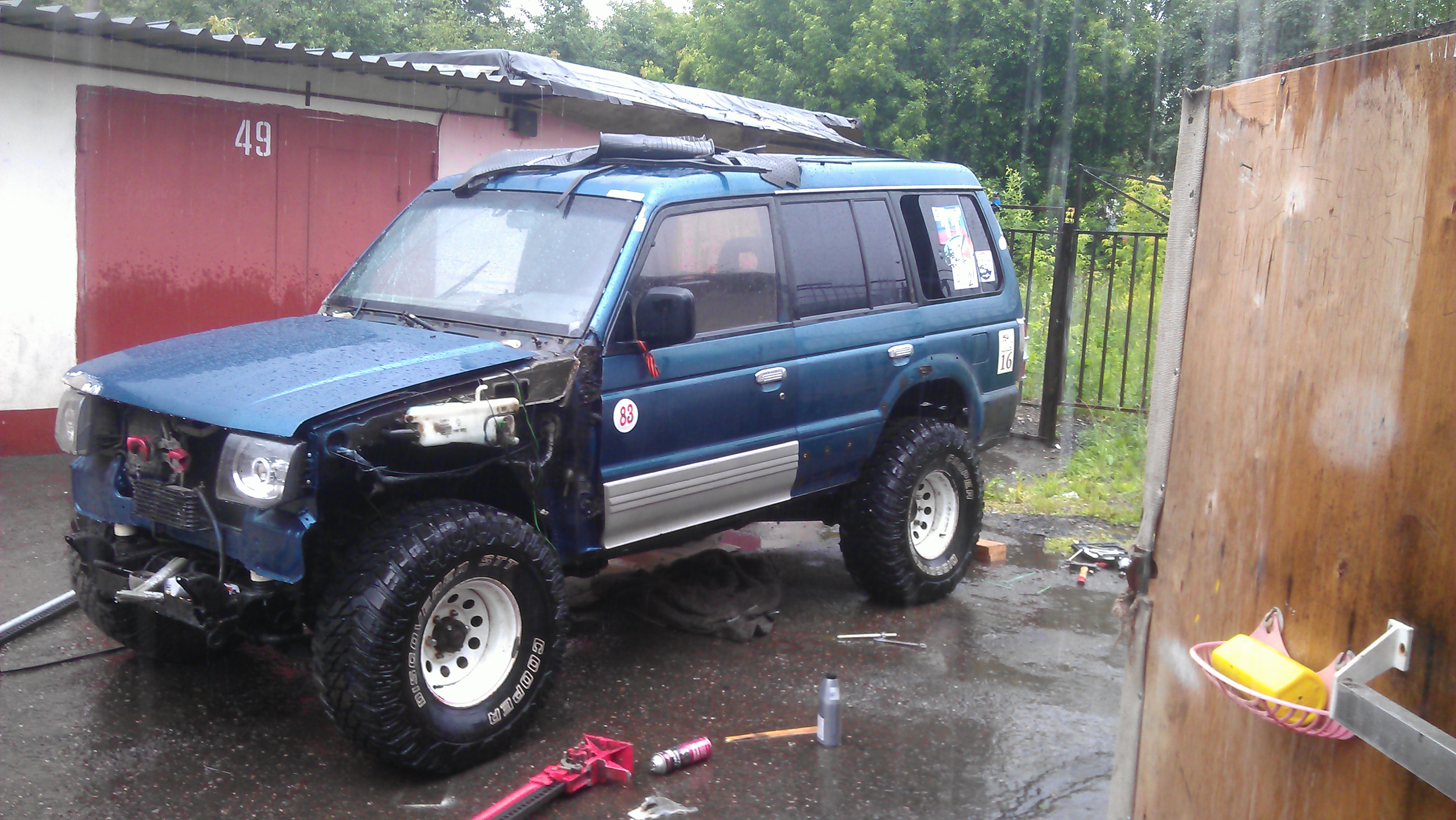

Какой то непонятный глюг электрики. машина заводится бодро. с пол оборота. если не глючит - то все норм, бодро едет, разгоняется. если глючит, то - вырубается магнитола, тахометр. тускнеет подсветка прибора....и начинает высаживать аккум....значки что гена не работает не загораются. померил гену, просадки нет, выдает ровно. Где то что то коротит может. может из за дождя - тест заезд делал в дождь. Сегодня постоял ночь, приеду вечером - посмотрю как будет реагировать. вчера только к 10 в гараж добрался - успел сделать макеты пола,остатки и пороги вырезать. сегодня приварю все и буду думать как добрать до двора.....еще трубка гура потекла....

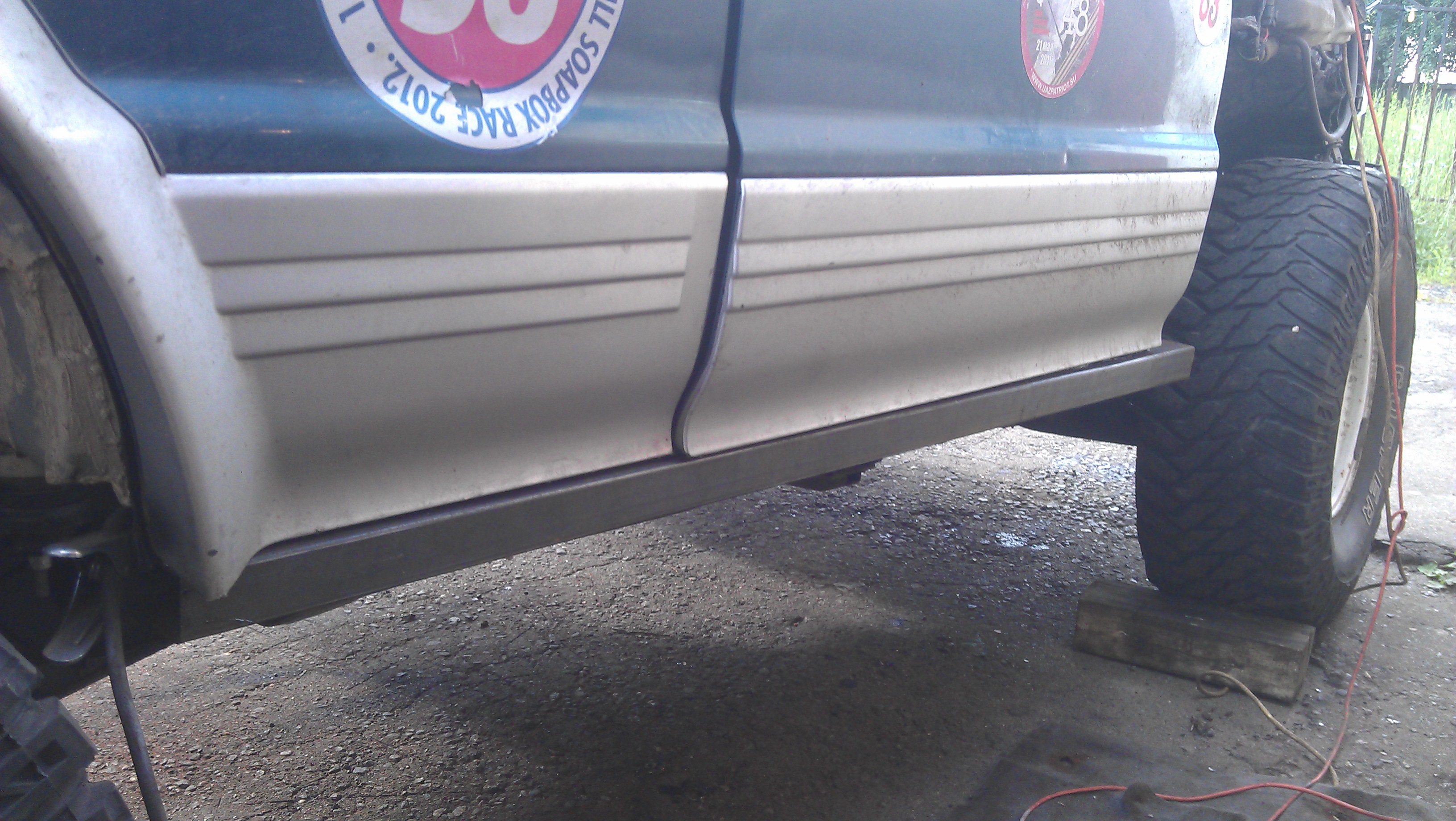

завелся. позавчера. и порог 1 сделал...

мотор работает как часы. всплыли другие мопенты - такие как шланг гура .и трос коробки или сама коробка ))) Притащил во двор тачку....тут буду ковырять....

Ксатит после нелинейки, вообще стало норм. хоть выглядит как не таракан )))) мне нравится....
