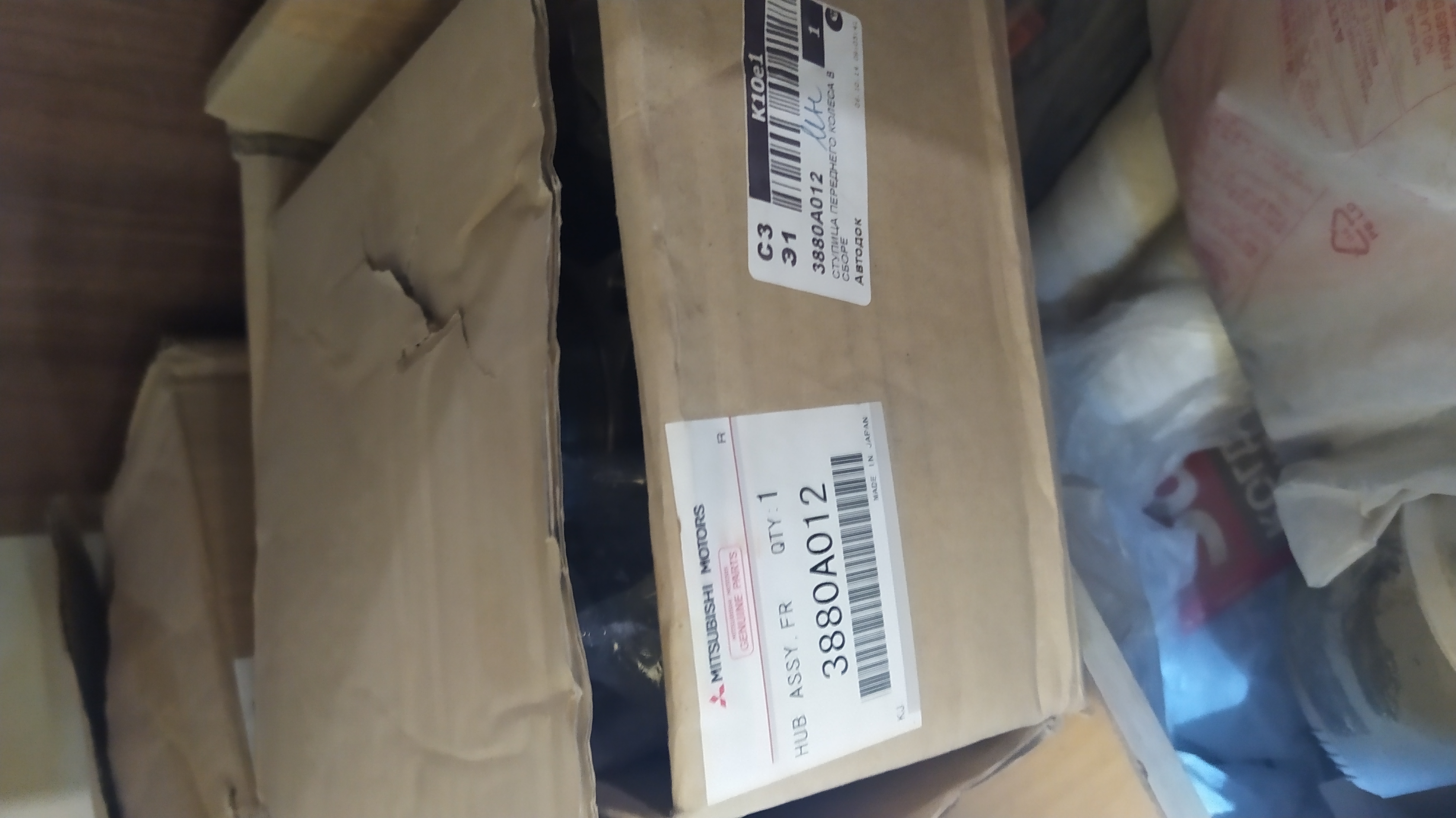

О какой полосе речь, видной вот на этой фотке?
И посмотрите как оформлена наклейка, шрифт и тд

Сообщение Leo396 »
Да, об этой темной полосе.
Да, коробка не так оформлена, и гайки со стопором нет.
Т.е. просто откровенная подделка?
Судя по наклейкам, autopiter в цепочке продаж, вроде солидная контора, торгует и подделками?

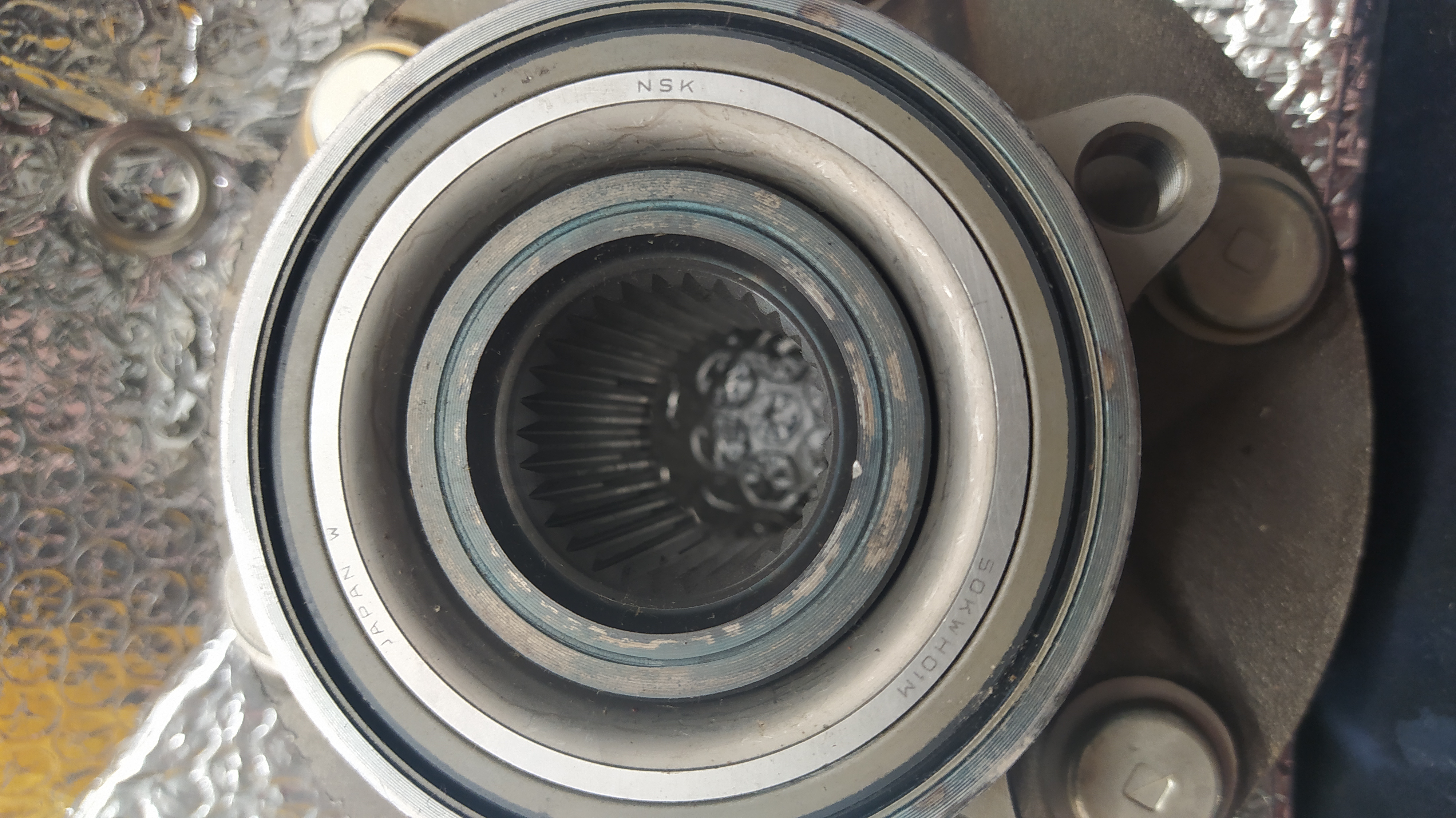

Глянул свою ступицу из запаса..

Сообщение Leo396 »
Ну это самый оригинальный оригинал. Я к тому, что вдруг чего поменялось... Тоже прозапас взял, хз когда буду ставить.
