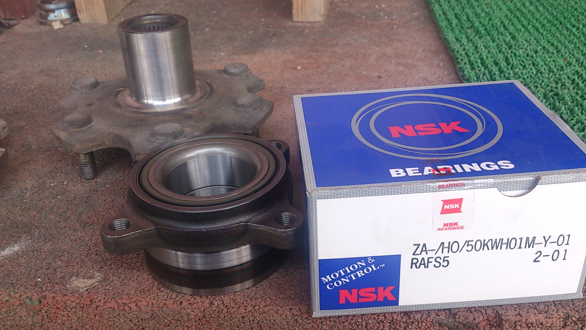

привод вставляется в ступицу которая является монолитом с подшипником! по отдельности они не бывают! поэтому заказал ступицу за 3500

hiryrg писал(а):привод вставляется в ступицу которая является монолитом с подшипником! по отдельности они не бывают! поэтому заказал ступицу за 3500
Кто это тебе такое сказал?

схема) и то что я увидел у себя на подъёмнике

Схема в принципе так же говорит и про передний подшипник и ступицу...
В общем задние подшипники есть в отдельности

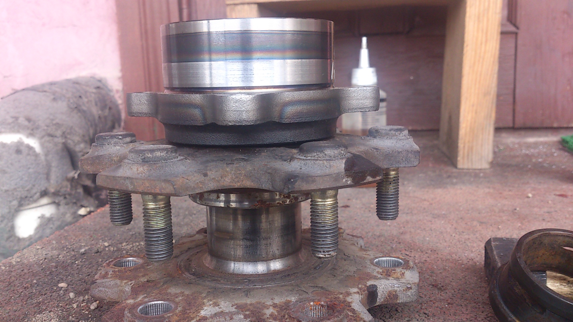

hiryrg писал(а):как говориться сглазил... сегодня кончился задний правый подшипник!
А сами подшипники давно менял-то? Может просто совпало, что ресурс вышел?

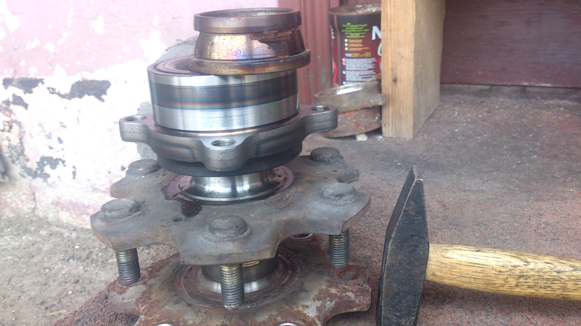

Делаем из подшипника и флянца монолит
На номер подшипника не обращай внимания, это передний

И как оно потом ходит при эксплуатации, что люди говорят? Скока стоит? :)

HiTEX писал(а):Делаем из подшипника и флянца монолит
Кстати сколько по времени самостоятельно занимает ступицу заменить?

ilin8 писал(а):И как оно потом ходит при эксплуатации, что люди говорят? Скока стоит? :)
Подшипник 100$ NSK хорошая фирма.
hiryrg писал(а): Кстати сколько по времени самостоятельно занимает ступицу заменить?
Если от начала (чтоб снять с автомобиля) то по разному, у кого как закисло. При благоприятном исходе управлялся за пару часов. У некоторых только прессом выдавливают

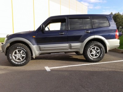

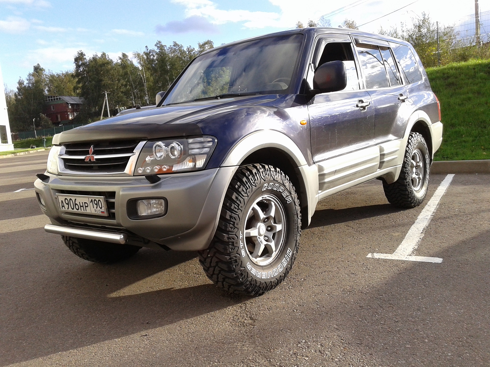

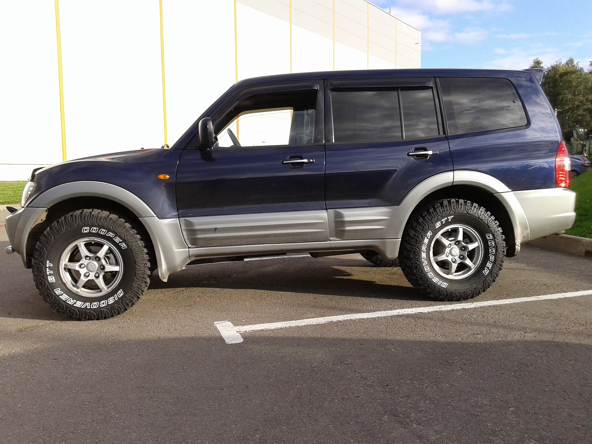

Поставил всё же 285/75 r16 (33x11 R16). Будем подождать ::-D:
Но немножко пришлось подрезать впереди.
Pajero III,2002г.в.,3,5L,6G74,синенький.Cooper Discoverer STT 285/75/16,проставки 20/40,шноркель.MJ-555(доработанный) + Lemm 2001turbo new (перепаянная).ПРОДАН!!! Куплен новый Уаз Патриот. (научились наконец делать)
8(917)581-44-92 Андрей

Андрей П3 писал(а):Поставил всё же 285/75 r16 (33x11 R16). Будем подождать ::-D:
:*THUMBS UP*: Зачетно!!! :*THUMBS UP*: То что я и ожидал!!!
Отлично смотрится, лифт ставил? Хочу на следующий сезон себе тоже такие купера поставить. Почем и где брал, порекомендуешь?
Всё будет нормуль!!!

Леонидыч 78 писал(а)::*THUMBS UP*: Зачетно!!! :*THUMBS UP*: То что я и ожидал!!!
Самому нравиться :;-):
ilin8 писал(а):Отлично смотрится, лифт ставил? Хочу на следующий сезон себе тоже такие купера поставить. Почем и где брал, порекомендуешь?
Спасибо :*YES*: . Пока решил обойтись малой кровью и поставил проставки перед 20мм и зад 40мм,посмотреть как получиться,но думаю пока нет лишних денег на зад поставить 50мм,а то гружённая попа становиться чуть ниже переда,50мм должно сровнять. Резину брал здесь:http://tyresale.ru/tyres/catalog/COOPER/DISCOVERER_STT/ ,но что то у них сейчас её нет и цены поднялись,я взял по 8150 за балон. Резину порекомендую,очень мягкая,по средней грязи раздатку не трогаю,на гудриче приходилось передок в этих местах задействовать (гудрич а/т был))) ).И что я считаю хорошим достоинством при круглогодичном использовании,что судя по отзывам и тэстам эта резина довольно сносно ведёт себя на зимней дороге,в том числе и по льду хоть едет.Со вторым эмтешным гудричем по езде по бездорожью и асфальту идут ноздря в ноздрю,но гудрич на зимней дорое говорят "резина для самоубийц",а так как я в любой момент могу свернуть с дороги куда нибуть в лес или тому подобное,то для меня эта резина самый оптимальный вариант. :*DRINK*:
