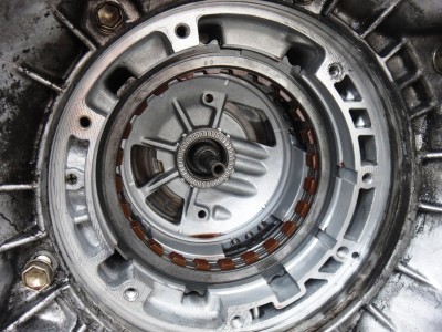

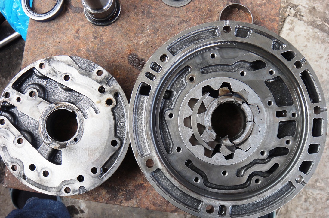

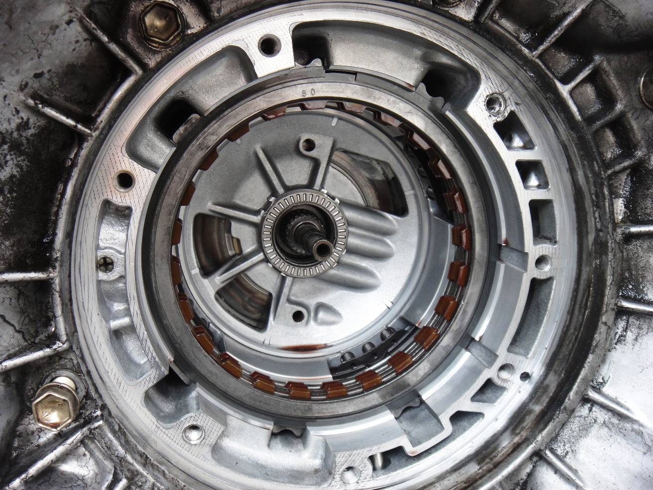

Решил я разобрать коробку, и первое что я сделал, это раскрыл маслонасос - и что я увидел :-O , теперь голову ломаю в результате этого ли вылилось масло или это результат того что работал без масла???

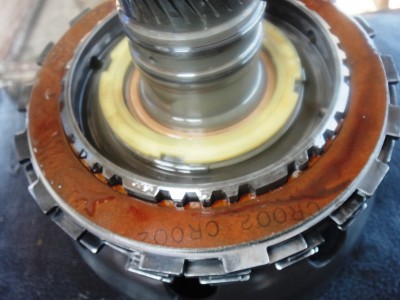

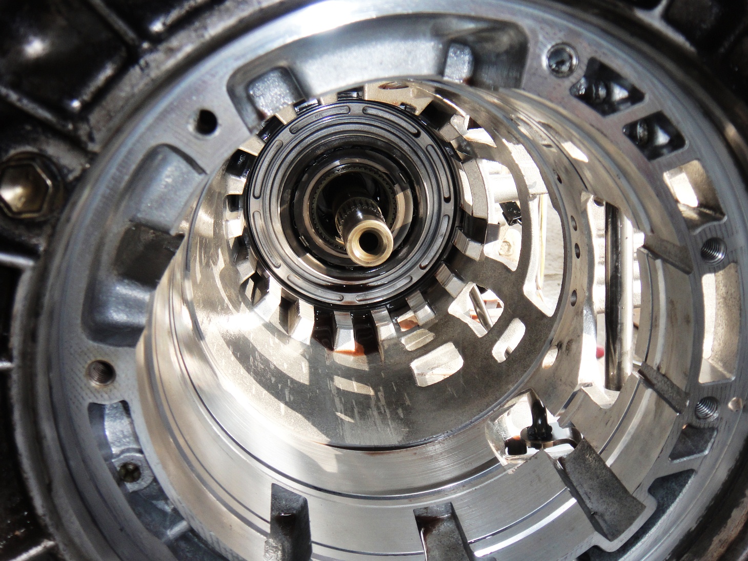

А дальше на мой взгяд все шикарно, но хотелось бы услышать ваше мнение!
Кстати я думал что фрикционы у коробки с пробегом 290тк выглядят значительно хуже... Причем все пакеты одинаково как новые...

GeWork, ну так тут всё понятно. Маслонасос умер, но коробку не утащил, т.к. без него она перестала крутится. Меняйте насос и должно быть счастье. По поводу фрикционов - если они все светлые как на фото и видны надписи - это живые фрикционы. Если будут потемневшие и без надписей - то их менять. Состояние пакетов которые идут после суппорта ОД (на последней фото) какое?
ЗЫ: Не забудьте назад собрать как было, иначе оно не поедет.

Спасибо, все фрикционы живые!!! Ну а все же как вы думаете до или после того как насос рассыпался масло вытекло?

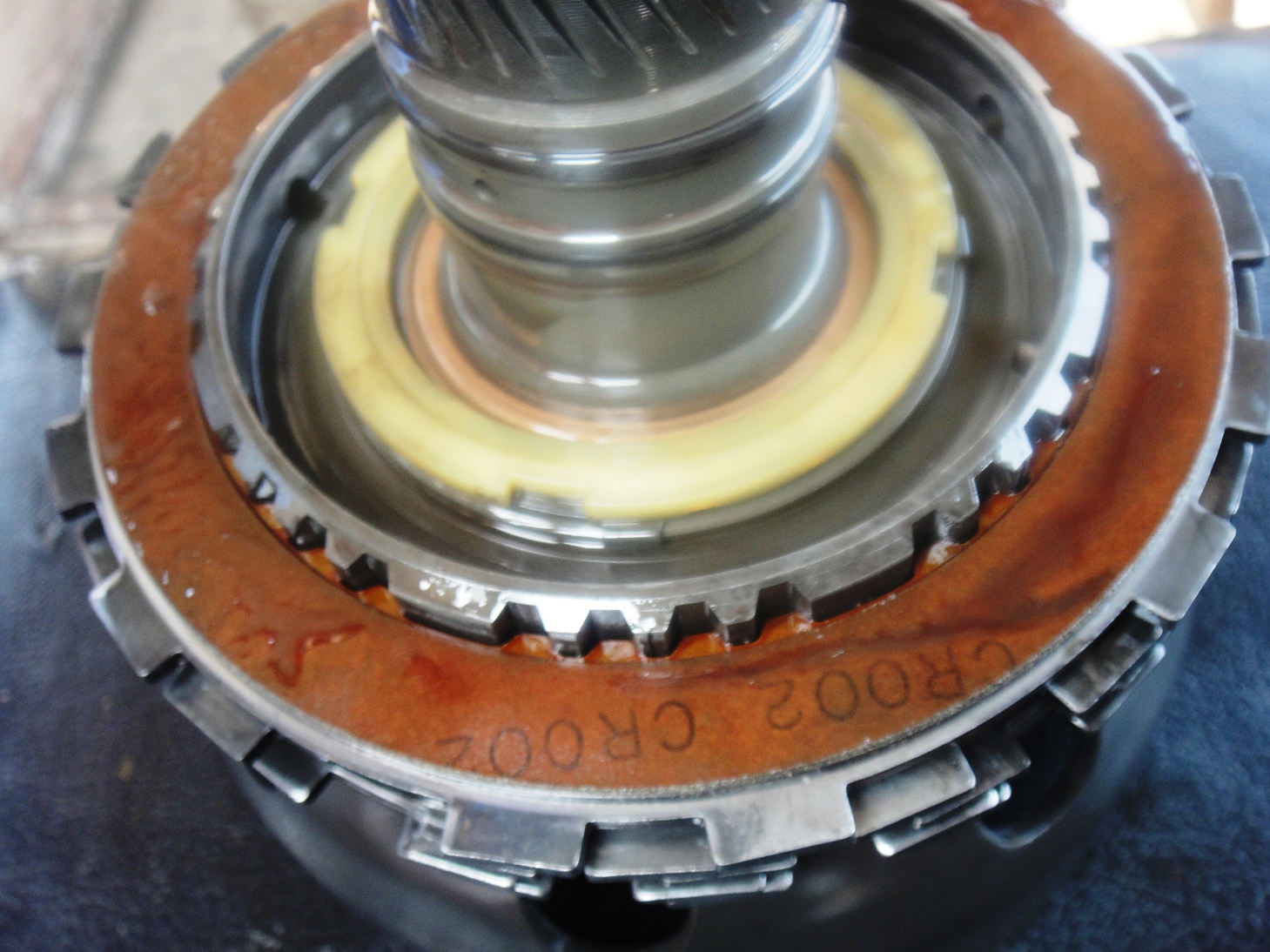

GeWork, сальник на насосе живой? Если нет - то через него и выдавило. Кстати, гидротрансформатор - в ремонт по любому.

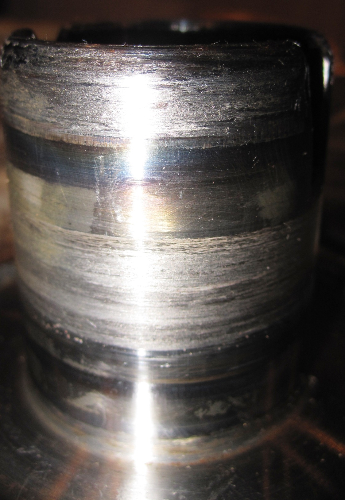

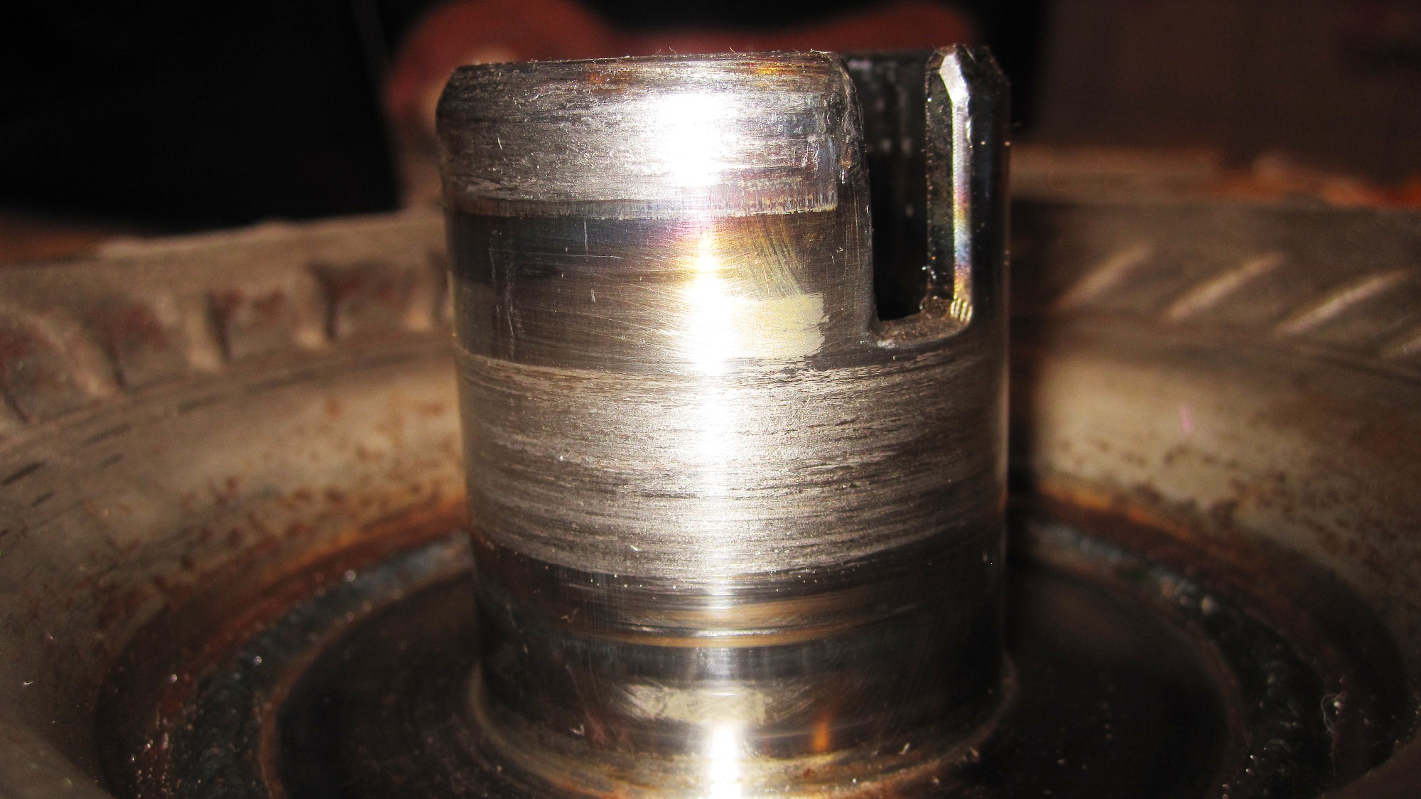

Сальник на первый взгляд был живой, я его выбросил. А ГТ в ремонт только из за втулки (шейки). Может лучше заказать его с владика?

Вот лучше сфоткал

GeWork, херовая втулка гт, виден след перегрева. Возможно можно полирнуть, но это уже мастера по гт скажут. И в насосе тоже вся разбитая - её 100% менять. Кроилово ведёт к попадалову.
