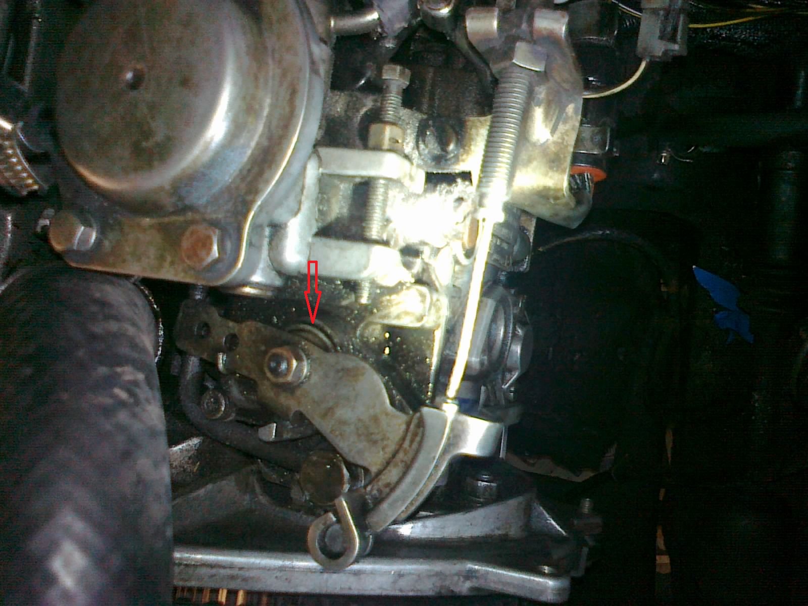

вчера снова заводились чтобы порегулировать УОВ, странная штука , заводится , даем 1200 оборотов работает , потом начинает глохнуть , брат давит на гашетку пропорционально увеличивая подачу горючки , в итоге глохнет , после не дает завестись какое то время , такое ощущение что гдето воздух хапает , прокачав систему на незаведенном помпой увидели что горючка с пузцрками ползет на валу тнвд где регулировка газа (см. на фото) ,думаем уже ставить все шланги прозрачные
да вот с этим что бы поделать ?

egorka29, на тнвд есть ремкомплект резинок, но очень ответственно надо отнестись к его разбору.

вчера не без мучений сняли крышку тнвд , пропускало воздух уплотнительное кольцо на рычаге газа тнвд , нашел полезную инфу по теме http://dieselmaster.ucoz.ru/forum/6-172-1
