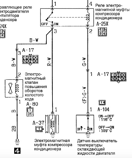

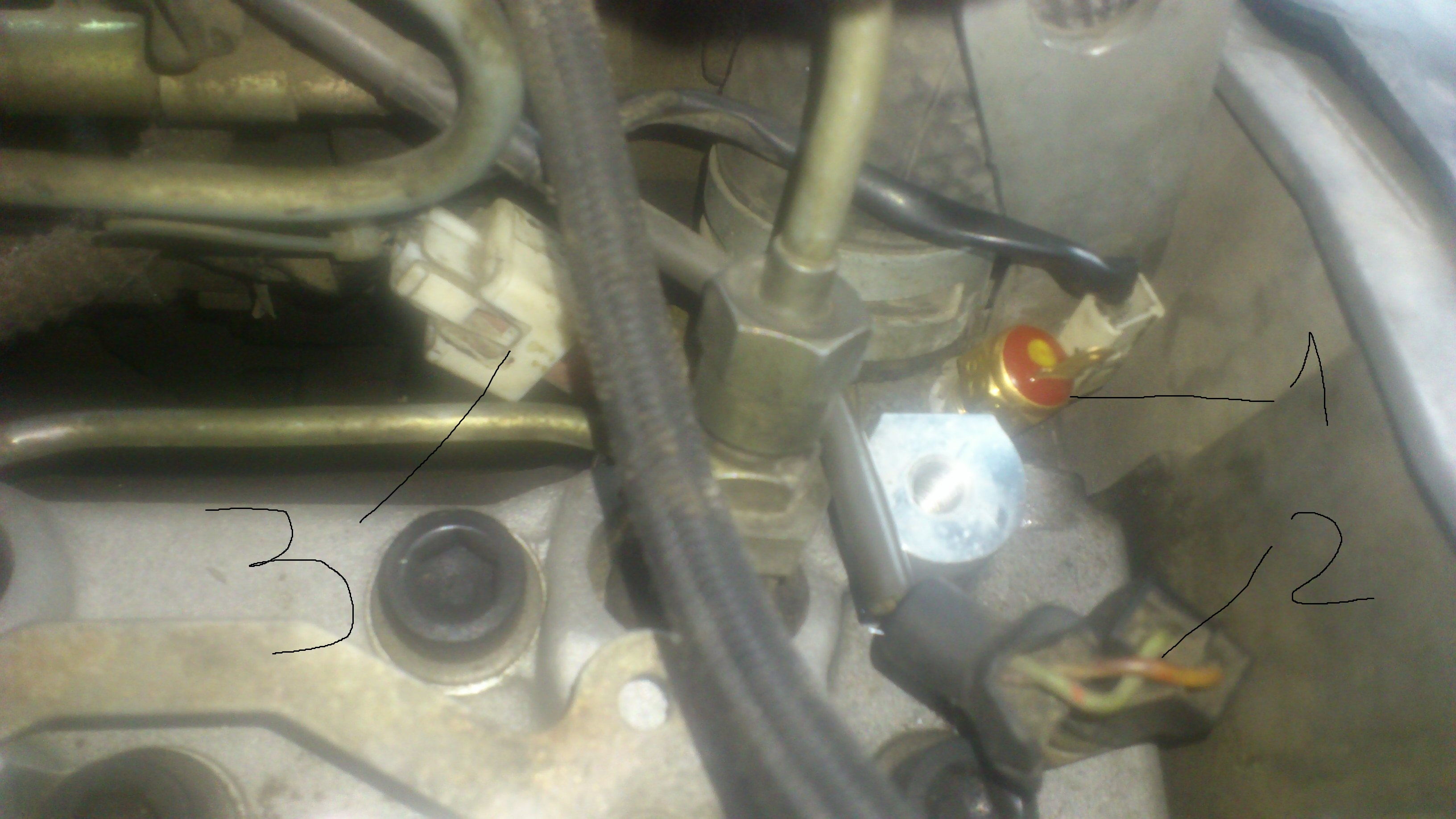

Все работало как надо, даже без подкидывания массы на вторую ногу реле))atas80 писал(а):Давай удачи... А то жарко на улице
Просто фишка с датчика отошла и получилась то что кондиционер вырубался.
Спасибо atas80 за схемы и помощь в данной проблеме.

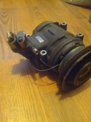

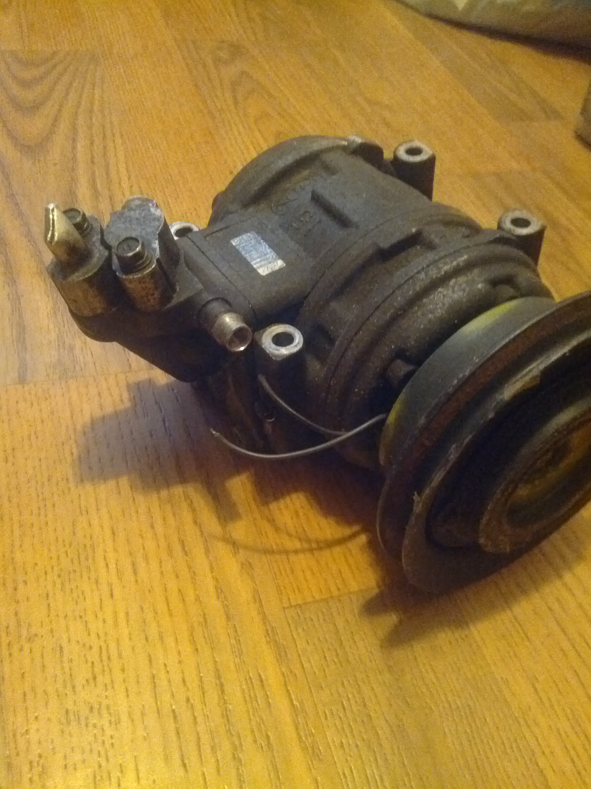

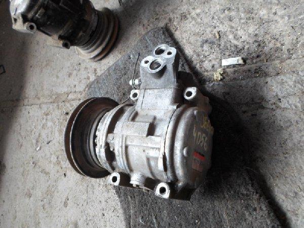

подскажите пожалуйста я заказал себе компрессор кондиционера и мне покозалось что он от делики.на компрессоре паджеро 2 выхода для заправки один сверху а другой сбоку.а мне пришол с одним выходом.подскажите пожалуйста
goland79
- Сообщения: 400
- Зарегистрирован: 14 фев 2013, 10:56
- Мой автомобиль(и):: 1997, Pajero II, АКПП, 5d
- Благодарил (а): 41 раз
Re: Кондиционер, испаритель, вентилятор - все что с этим свя
Должно быть вот так, если у дизельных компрессоров нет нюансов.

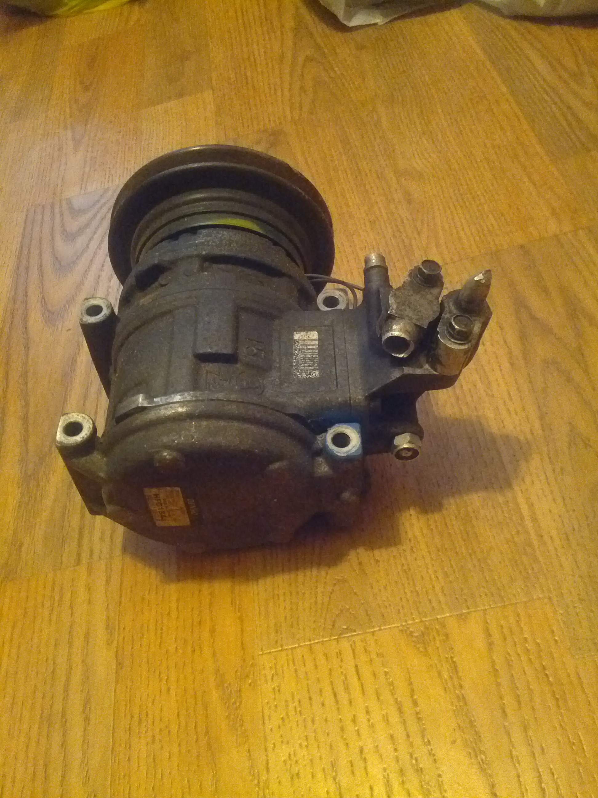

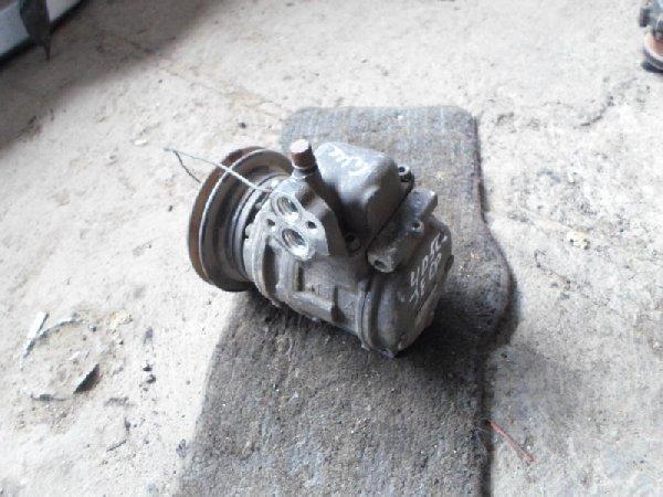

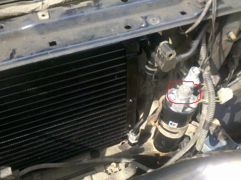

да мне такой пришол. а скажите где вторая точка для заправки фрионом.я так понимаю что должен стоять такой.подскажите а то столько проблем вылезло с востоновлением кондёра.насколько я понимаю вторая точка должна быть на трубке от кандера но там нет.снимал решотку радиатора там тоже не нашол

обычно она здесь, на фильтре осушителе, который между решеткой и радиаторами:макс26 писал(а):а скажите где вторая точка для заправки фрионом.я так понимаю что должен стоять такой ... насколько я понимаю вторая точка должна быть на трубке от кандера но там нет.снимал решотку радиатора там тоже не нашол

у меня на осушителе нет. я отправил компрессор обратно и заказал нужныйкак на фото с двумя штуцерами для заправки
