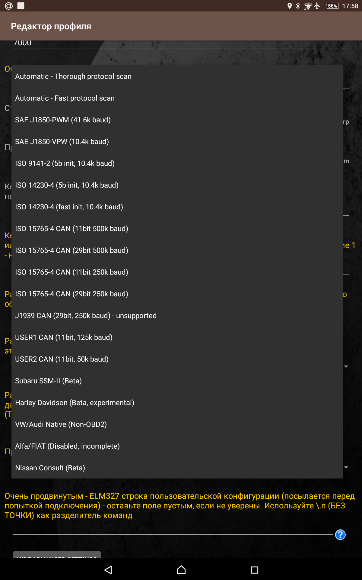

atpps (см.скриншот)

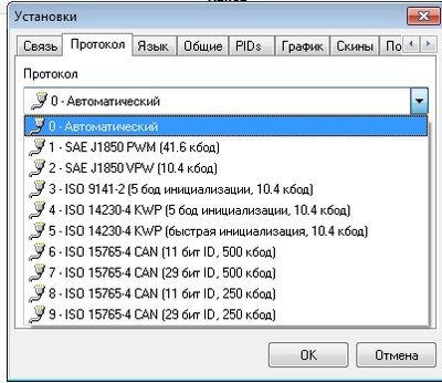

sem_tom писал(а):Протокол от адаптера зависит...
перечисли какие есть
Вот на скриншоте все какие есть.

протокол ISO 15765-4 CAN(11bit, 500k baud)
вот и с программой терминал странно работает, вырубается после каждой команды

У меня работает на ISO -15765-4CAN только скорость не помню...

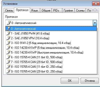

Это от адаптера зависит, Возьми скан мастер поставь там переберешь протоколы и поймешь на каком твой работает.
