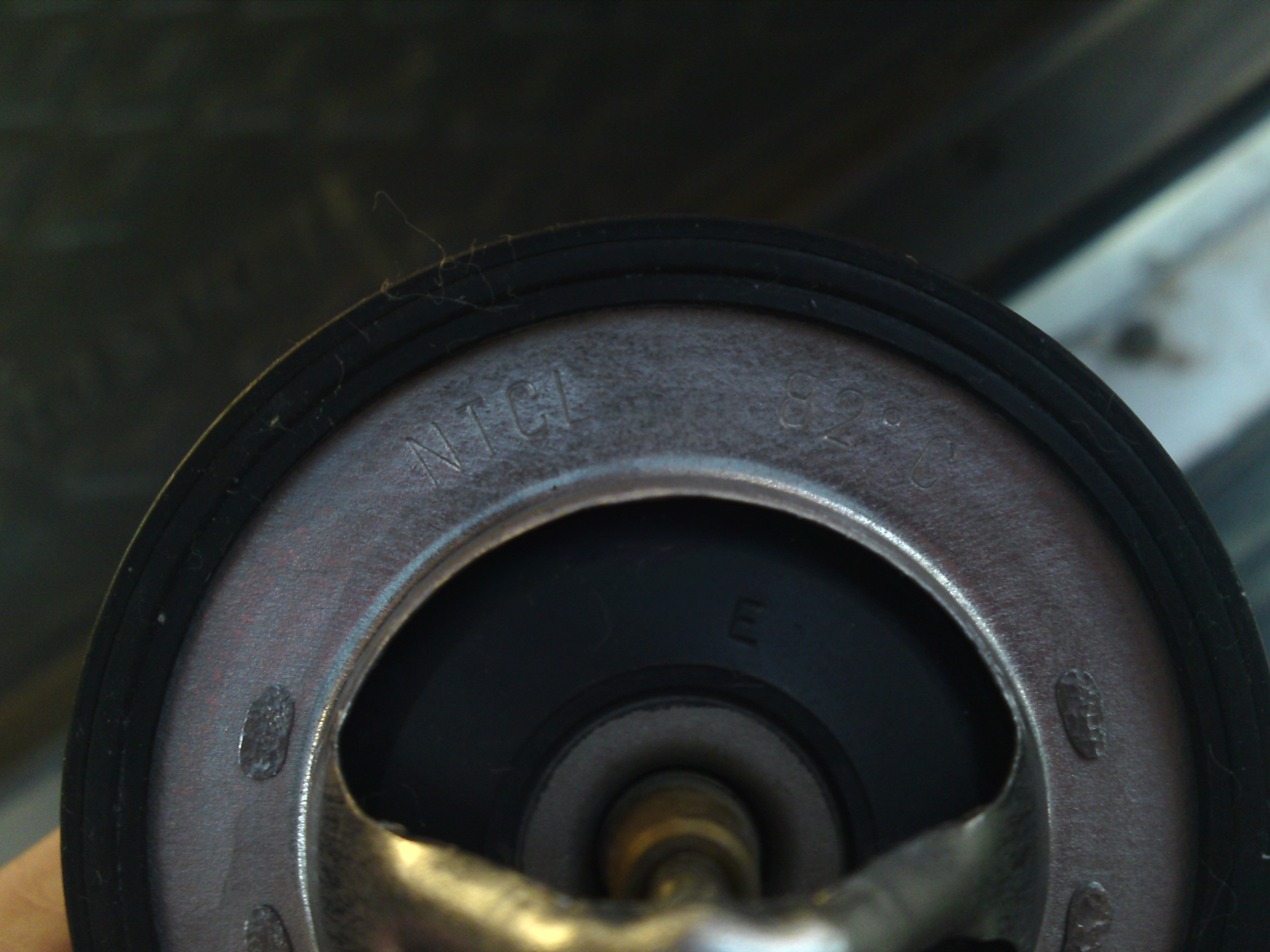

milkpower писал(а):забрал у мастера старый термос, оказался на 88 гр... Тама88 бракованый что ли какой попался.. Теперь назад буду старый ставить, посмотрим чего будет.
похоже на то. на корпусе есть буквы NTCL?

неа. Такой вот старый термос, написаны только цифры.

milkpower писал(а):неа. Такой вот старый термос, написаны только цифры.
На новом который поставили.

не смотрел, на коробке тама enterprises написано, , бело-синяя коробочка, на самом термосе помню цифры только 88С.

Этот правда на 82градуса, но с 88 внешне одинаковые были. с этим холодно движку было ))) 83 градуса держал, всего.

вернул старый термос, на новом буквы ntcl присутствуют. Теперь при езде 92-93 гр, а не 95, как с новым, но когда стоишь на D, всё равно до 95 поднимается. Короче хз, остались помпа и вискомуфта (рабочая, журналом не остановить) неменяные...Кстати в книге по ремонту написано, что 7 л где то должно слиться антифриза, у меня где-то литра 4 слилось..
