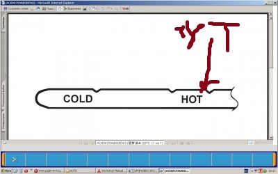

На какой из отметок?drozd272 писал(а):Смотрел после часа езды по городу,на отметке "хот" подчти максимум.

Re: Глюк в работе 5-ст АКПП
Вот на картинке красным на горячуюSNOOPER писал(а):На какой из отметок?drozd272 писал(а):Смотрел после часа езды по городу,на отметке "хот" подчти максимум.

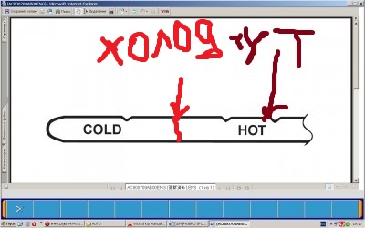

Проверил,щуп не сухой,уровень есть.Сначала открыл капот,потом завёл,уровень на рисунке.Но и машина едет сразу,после проверки сразу решил опробовать,едет и вперёд и назад.Буду ждать холодов до -10.
Не знаю как у вас, у нас сегодня плюсовая температура на улице. А мы недалеко находимся.drozd272 писал(а):Проверил,щуп не сухой,уровень есть.Сначала открыл капот,потом завёл,уровень на рисунке.Но и машина едет сразу,после проверки сразу решил опробовать,едет и вперёд и назад.Буду ждать холодов до -10.
