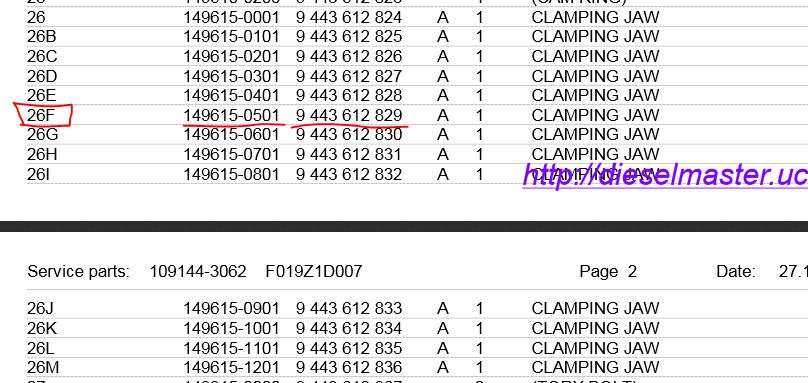

Santy писал(а):Народ подскажите пожалуйста где можно заказать детальку под номером 26
Bosch part no 9681610687?
ну номер то другой у нее .... ты откуда номер взял?
вот правильные номера:
zexel - 149615-0001
bosh - 9 443 612 824
на экзисте есть...
ПОЛНЫЙ СПИСОК

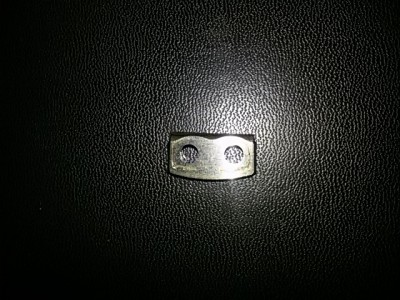

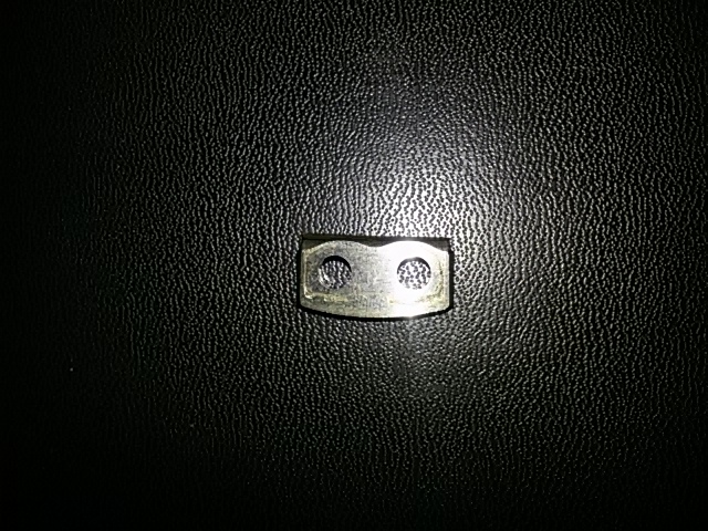

Re: Отчет о ремонте ТНВД 4М41 П3
Сообщение Santy »
Вот фото половинки вторая потерялась.

Сообщение Vitalya-74 »
вот на второй и должно быть выбита латинская буква. При установки не правильной буквы, момент впрыска будет не верным. Регулировка насоса неизбежна.

Сообщение Santy »
А как при покупке на экзисте узнать какая там буква?
Santy
Сообщения: 32
Зарегистрирован: 15 апр 2014, 17:59
Откуда: Иркутск
Сообщение Santy »
Вспомнил на моём была буква "F"
Может у кого завалялась, готов купить.

Santy писал(а):Вспомнил на моём была буква "F"
будете ждать когда вам домой принесут?
на экзисте валяется за 3 тыщи и 6 дней....

Сообщение Santy »
Спасибо большое ☺
Уже заказал.
