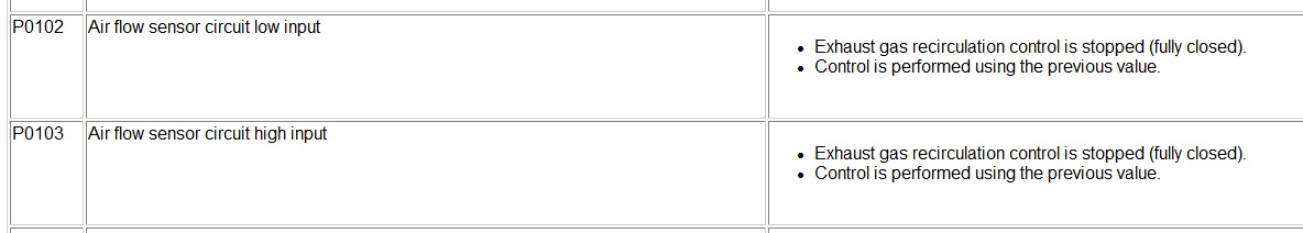

Сервис-мануал, коды ошибок по MAF (всего их 2 - КЗ или обрыв), и соответствующий им "аварийный" т.н. fail-safe режим - см.файл. Так вот, после того как ECU перестает видеть расходомер, он закрывает ЕГР, высвечивает ошибку и едет дальше. ВСЕ!

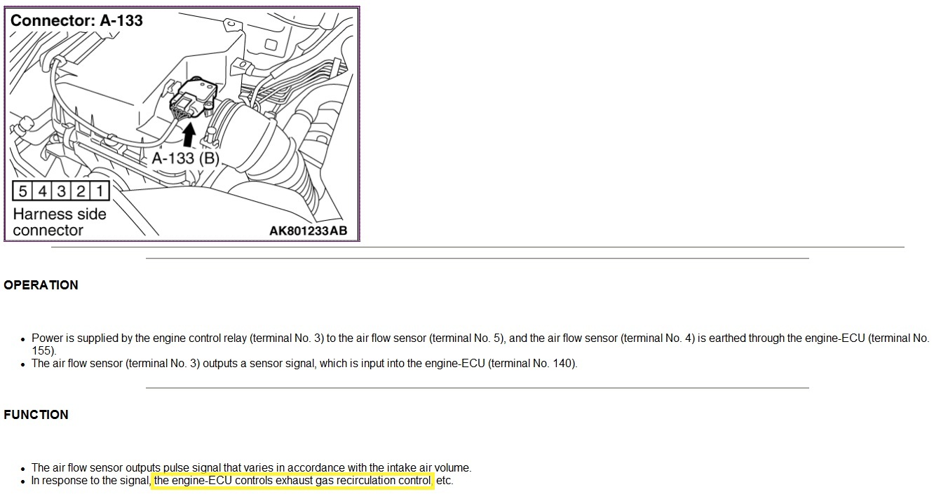

Там же в сервис мануале есть раздел DIESEL FUEL - так там нет MAF в списке датчиков и исполнительных механизмов отвечающих за смесеобразование.
Зато в разделе EMISSION CONTROL - все как раз про расходомер.
На основании какой информации вы решили что расходомер влияет и на смесеобразование тоже?
Коды ошибок MAF и соответствующий аварийный режим.

про какой патрубок с какого дросселя речь?
датчик расходомер MAF указан на рисунке

если просто "скинуть патрубок", ECU продолжает видеть расходомер и не уходит в аварийный режим.
чтобы исключить МАФ и зажечь ошибку по МАФ надо разорвать провод МАФ, не снимая разъема. т.к. на этом же разъеме сидит датчик температуры, который участвует в смесеобразовании.

можно также устроить коротыш в цепи МАФ.
короче надо зажечь ошибку P0102 или P0103 (цепь MAF разорвана или закорочена). тогде ECU по этой ошибке закроет ЕГР. и все! машина будет ехать дальше как ни в чем...
