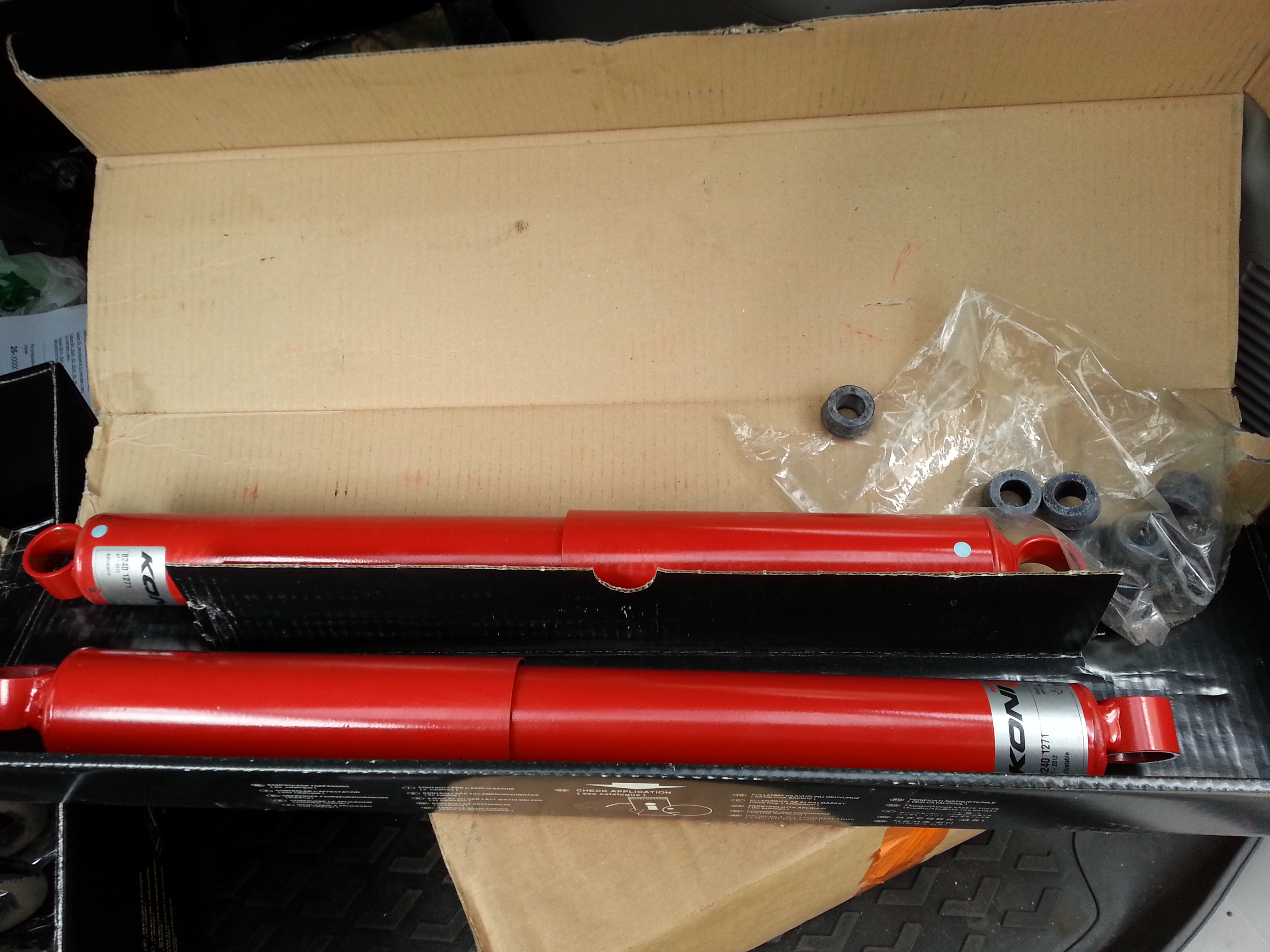

Альфред приветствую! В инструкции к Коням написано, что прокачивать их не надо. Они прокачиваются сами.
Вопрос -были ли они прокачаны ?
Покатайся пару дней - пусть аморты приработаются.
По регулировке - регулируется только отбой, сжатие не регулируется (могу и её убрать, но для этого нужно аморт разбирать). Это надрессорная масса, то бишь при увеличении загрузки увеличением жесткости отбоя убираешь раскачку, либо соответственно если вешаешь силовики-лебедки -жесткость на отбой добавляешь.
Сам Легранд рекомендует ставить жесткость в 50%.
На Сорентах Нью ставят в +1/8 от минимума .
Как на НМПС - зависит от использования авто.

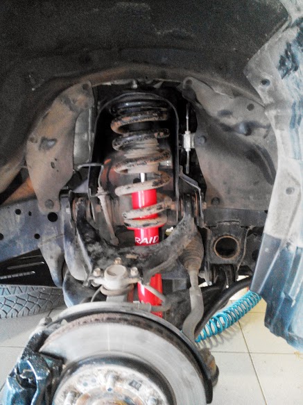

Приветствую АртурVladsprings писал(а):Альфред приветствую! В инструкции к Коням написано, что прокачивать их не надо. Они прокачиваются сами.
Амортизаторы я после регулировки прокачал - 10 полных сжатий и расжатий для каждого амортизатора (на всякий случай
А по подвеске - будем наблюдать

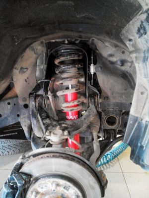

Всем добрый вечер,
Сегодня завершил свой upgrade. К раннее установленным пружинам, на которых проездил около 40 тыс. установлены рекомендованные Владом амортизаторы. Что Вам сказать, проехал 200 км, эффект «лодки на волнах».
Толи я привык к более жесткой подвеске, но сегодня ощущение, что машина стабилизируется при переездах всяких неровностей на один такт дольше (как на волне).
Результатом доволен.

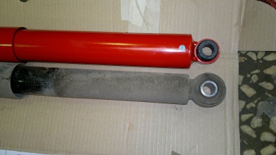

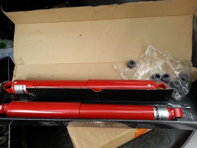

Всем добрый вечер.
У меня вопрос к тем, кто ставил назад амортизаторы koni heavy track 8240-1271 на Pajero Sport New. Дело в том, что в штатных амортизаторах в местах крепления есть металлические втулки (в верхней и нижней части амортизатора есть крепежные кольца, внутри которых нечто вроде сайлентблока), а в koni heavy track 8240-1271 вместо металлических втулок в комплекте идут резиновые , которые ставятся с внутренней и внешней стороны крепежного кольца. Человек, который устанавливал на мой авто пружины от Влада и амортизаторы koni heavy track raid 88-5390 на перед сказал, что резиновые втулки на koni 8240-1271 быстро раздолбятся, поэтому назад пока поставил пружины от Влада, а задние аморты оставил штатные. Вопрос собственно в том, кто как устанавливал koni 8240-1271 - оставляли резиновые втулки или колхозили с металлическими?
По части изменений в поведении машины в текущей конфигурации - пружины спереди и сзади от Влада, передние аморты Кони Рэйд, задние штатные, могу сказать следующее:
- в поворотах, на скоростях когда со штатной подвеской автомобиль заваливался, крены практически исчезли;
- передвижение по грейдеру стало значительно комфортнее;
- клевки при торможении значительно уменьшились;
- машина значительно приподнялась (не замерял на сколько, но видно сразу и без замеров - на глаз минимум на 4 см);
- крупные ямы пока толком не понял - мягче или жестче, т.к. специально по ним еще не успел проехаться.
В целом по первым ощущениям, даже без задних "Коней" получил как раз то, что хотел. Покупкой доволен. Осталось разобраться с креплениями амортов 8240-1271.
p.s. Авто у меня 2011 года. 2.5 дизель, кпп автомат, комплектация Instyle, диски и резина стоковые (bridgestone dueler H/T 684 II 265/65 R17).

Re: Вариант решения проблемы жесткости подвески

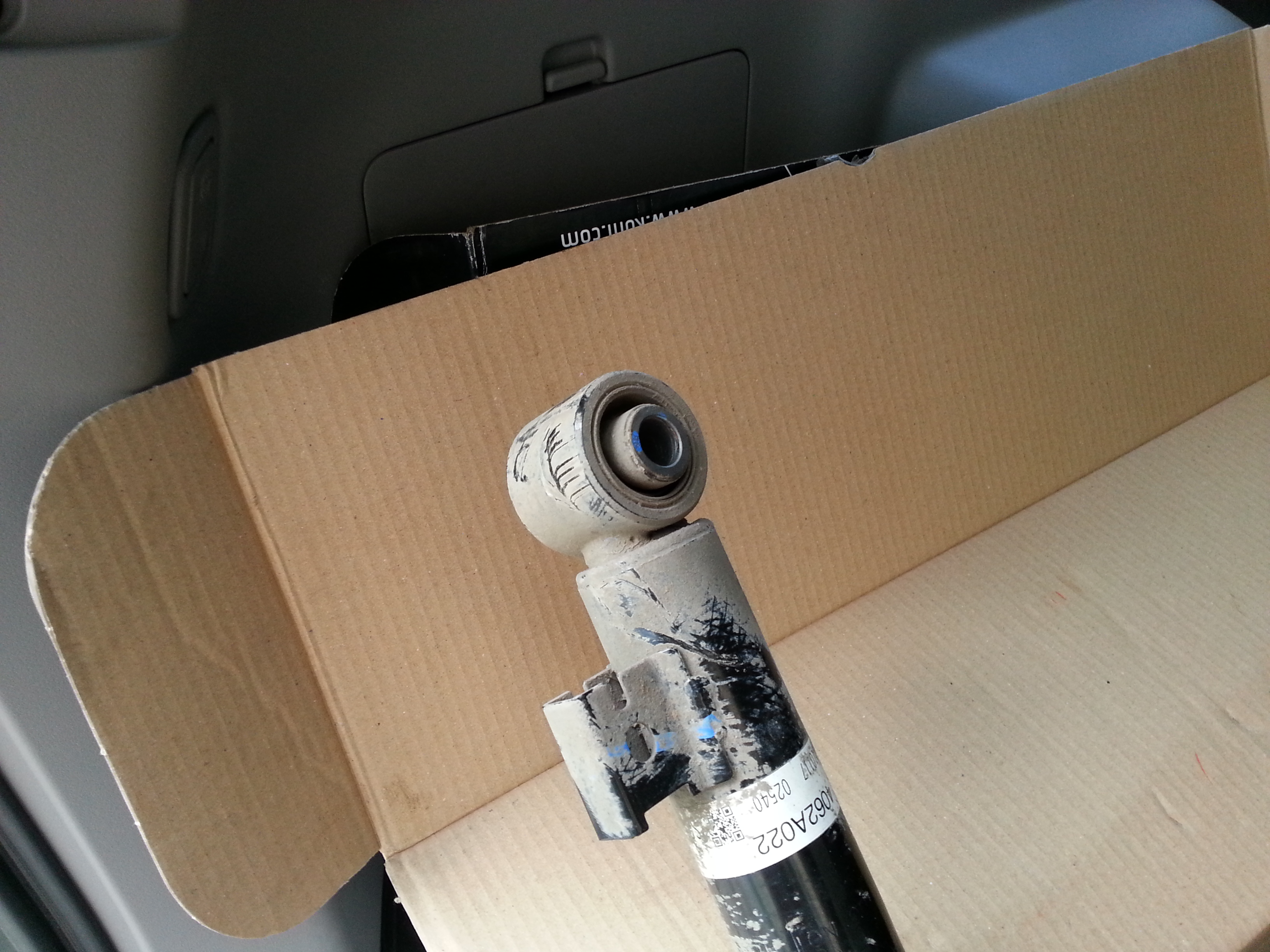

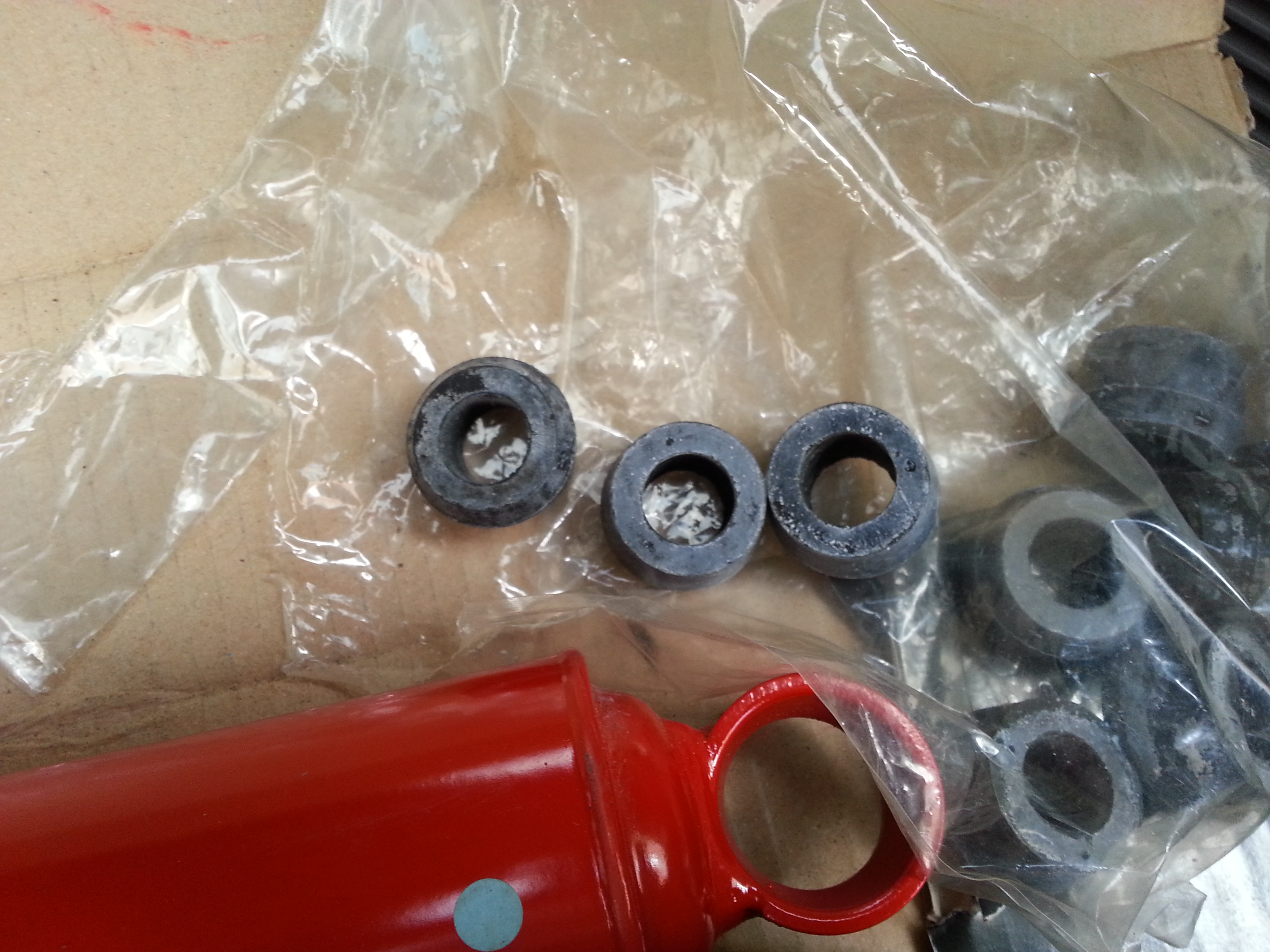

Оставил резину. За 15тык ни чего не разболталось. В дальнейшем поменяю на полиуретан (по необходимости).AlexandrKST писал(а): оставляли резиновые втулки или колхозили с металлическими?
У меня сложилось впечатление, что с новыми пружинами нагрузка на этот узел очень невелика.
Ну и в крайнем случае можно выпрессовать сайленты из старых и запрессовать в новые

Запрессовать я думаю не получитсяЮ.В. писал(а):Оставил резину. За 15тык ни чего не разболталось. В дальнейшем поменяю на полиуретан (по необходимости).AlexandrKST писал(а): оставляли резиновые втулки или колхозили с металлическими?
Последний раз редактировалось Фреди 26 авг 2013, 11:21, всего редактировалось 2 раза.

Я их не мерял, посмотрел - вроде оба круглыеФреди писал(а): Запрессовать я думаю не получится, наружный деаметр родного сайлента намного больше внутреннего диаметра "колечка" от KONI № 8240-1271

ну так это кони от л200, там подвеска рессорная по этому и резинки вместо сайлентов, у нас рычаги + пружины, в теории при больших ходах может оторвать нижнее крепление аморта.

Сзади (а речь о задних) у нас мост, рычагов я не видел (может у меня комплектация такая?:) ) А оторвать при желании можно что угодноDenisR писал(а):ну так это кони от л200, там подвеска рессорная по этому и резинки вместо сайлентов, у нас рычаги + пружины, в теории при больших ходах может оторвать нижнее крепление аморта.

а мост у тебя через что крепиться к рамеЮ.В. писал(а): Сзади (а речь о задних) у нас мост, рычагов я не видел (может у меня комплектация такая?:) ) А оторвать при желании можно что угодно

Всем доброго времени суток
Созрела информация для отчета.
На комплекте "пружины Влада" + рекомендованные им же кони проехал около 500 км.
Аморты поставил на комплектные втулки. Через пару тысяч проверю состояние.

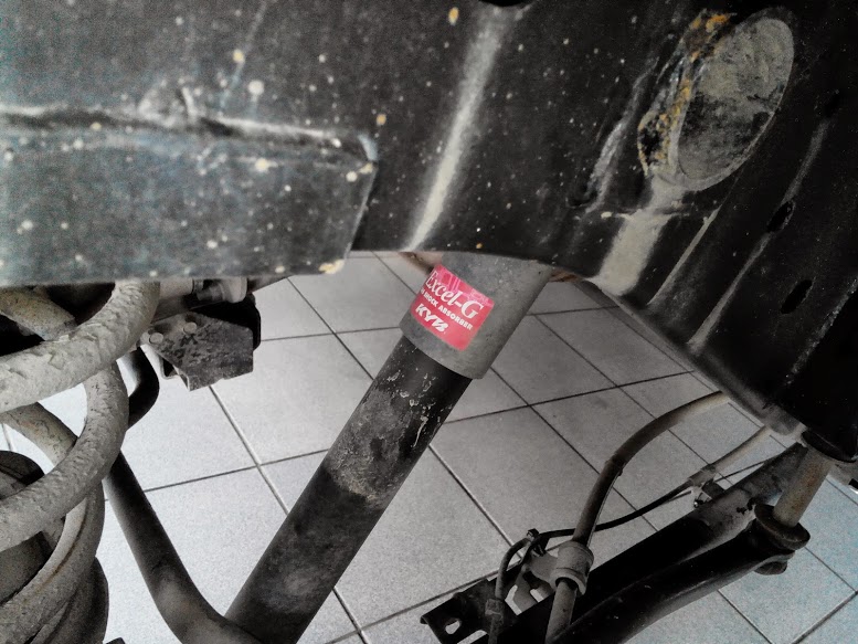

1. Жесткая непробиваемая подвеска. Зад умеренно козлит и переставляет. Вытрясает душу из пассажиров заднего сидения на плохой дороге. По нормальной дороге комфортная скорость до 120. Все мелкие неровности передаются в кузов. Оценка 3.
2. Самая худшая подвеска. Комфортная скорость очень мала. Свыше 90 км в час просто страшно. Машину нужно постоянно ловить рулем. Зад переставляет ужасно. В машине трясет как в телеге. Единственный маленький плюс - улучшилось поведение на совсем мелких неровностях. Они как будто исчезли. Оценка однозначно - 2.

3. Пружины Влада плюс кони.
Кони стоят в заводском положении. После установки коней машина присела около 1 см. Ранее благодаря пружинам поднялась на 4 см. Сейчас машина выше стокового спорта на 4-5 см. Резина 265.75.16.
Ощущения после замены:
1. Подвеска жесткая. Мягкостью тут и не пахнет.
2. Мелкие неровности проходит отлично.
3. На средних скоростях крупные неровности однозначно - удар в кузов.
4. В городе стало совсем немного комфортнее.
Трасса:
Вот где изменения видны. Машина отлично управляется. На скорости 130-140 прекрасно держит траекторию. Не переставляет. Не козлит. По неровной грунтовке едет отлично. На скорости неровностей и ям не чувствуется.
Подвеска стала работать както погромче.
В принципе результатом доволен, хотя изначально хотел другого. Вместо большого мягкого внедорожника получил управляемость легкового автомобиля.
Сейчас спорт похож на легковой автомобиль. Прекрасно маневрируется и управляется на скорости. Обгоны и скоростные перестроения на отлично.
Отвечу на любые ваши вопросы.
