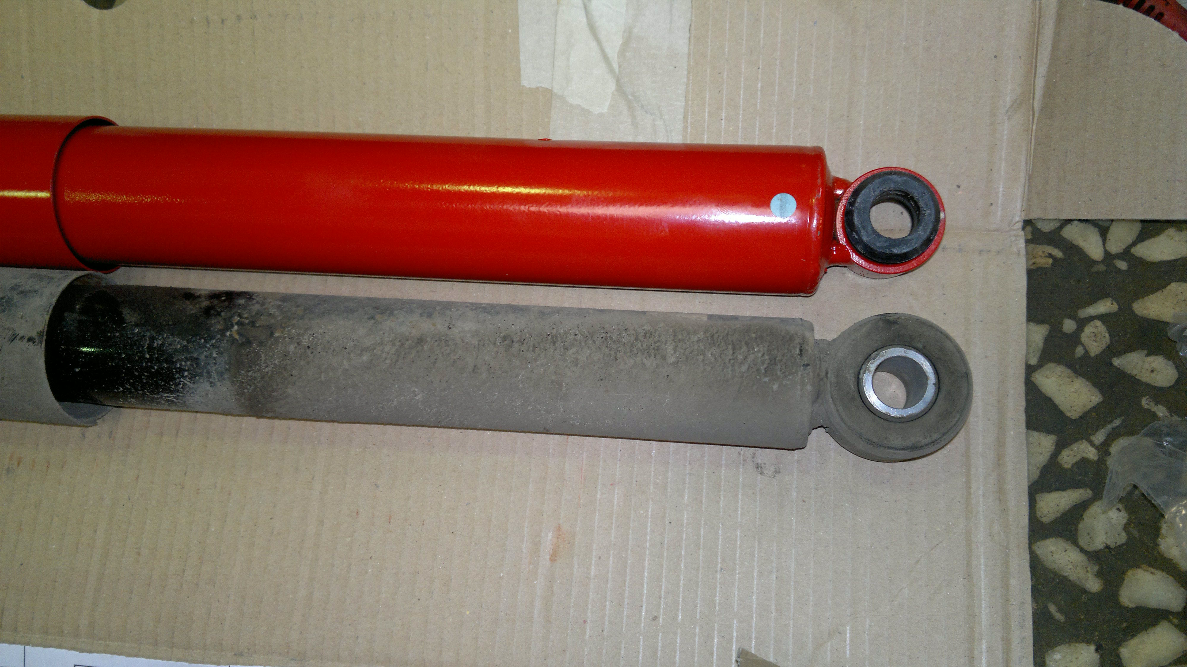

У меня вопрос к тем, кто ставил назад амортизаторы koni heavy track 8240-1271 на Pajero Sport New. Дело в том, что в штатных амортизаторах в местах крепления есть металлические втулки (в верхней и нижней части амортизатора есть крепежные кольца, внутри которых нечто вроде сайлентблока), а в koni heavy track 8240-1271 вместо металлических втулок в комплекте идут резиновые , которые ставятся с внутренней и внешней стороны крепежного кольца. Человек, который устанавливал на мой авто пружины от Влада и амортизаторы koni heavy track raid 88-5390 на перед сказал, что резиновые втулки на koni 8240-1271 быстро раздолбятся, поэтому назад пока поставил пружины от Влада, а задние аморты оставил штатные. Вопрос собственно в том, кто как устанавливал koni 8240-1271 - оставляли резиновые втулки или колхозили с металлическими?
По части изменений в поведении машины в текущей конфигурации - пружины спереди и сзади от Влада, передние аморты Кони Рэйд, задние штатные, могу сказать следующее:
- в поворотах, на скоростях когда со штатной подвеской автомобиль заваливался, крены практически исчезли;
- передвижение по грейдеру стало значительно комфортнее;
- клевки при торможении значительно уменьшились;
- машина значительно приподнялась (не замерял на сколько, но видно сразу и без замеров - на глаз минимум на 4 см);
- крупные ямы пока толком не понял - мягче или жестче, т.к. специально по ним еще не успел проехаться.
В целом по первым ощущениям, даже без задних "Коней" получил как раз то, что хотел. Покупкой доволен. Осталось разобраться с креплениями амортов 8240-1271.

AlexandrKST писал(а): оставляли резиновые втулки или колхозили с металлическими?
Оставил резину. За 15тык ни чего не разболталось. В дальнейшем поменяю на полиуретан (по необходимости).
У меня сложилось впечатление, что с новыми пружинами нагрузка на этот узел очень невелика.
Ну и в крайнем случае можно выпрессовать сайленты из старых и запрессовать в новые :)

Запрессовать я думаю не получится :*NO*: , наружный деаметр родного сайлента намного больше внутреннего диаметра "колечка" от KONI № 8240-1271 :*PARDON*:
Я когда эти "втулки" от KONI № 8240-1271 увидел ::-!: , то был сильно удивлён, что они говоря словами производителя "коней" - "для совмещения комфортной езды по дорогам и бездорожью с возможностью изменения жесткости, для динамичного вождения или повышенных нагрузкок" :=-O:

Фреди писал(а): Запрессовать я думаю не получится :*NO*: , наружный деаметр родного сайлента намного больше внутреннего диаметра "колечка" от KONI № 8240-1271 :*PARDON*:
Я их не мерял, посмотрел - вроде оба круглые :) . Поставь полиуритан для спокойствия душевного.

ну так это кони от л200, там подвеска рессорная по этому и резинки вместо сайлентов, у нас рычаги + пружины, в теории при больших ходах может оторвать нижнее крепление аморта.

DenisR писал(а):ну так это кони от л200, там подвеска рессорная по этому и резинки вместо сайлентов, у нас рычаги + пружины, в теории при больших ходах может оторвать нижнее крепление аморта.
Сзади (а речь о задних) у нас мост, рычагов я не видел (может у меня комплектация такая?:) ) А оторвать при желании можно что угодно :*CRAZY*:

Ю.В. писал(а): Сзади (а речь о задних) у нас мост, рычагов я не видел (может у меня комплектация такая?:) ) А оторвать при желании можно что угодно :*CRAZY*:
а мост у тебя через что крепиться к раме :) ? почитай ветку "Подготовка автомобиля" там есть примеры когда аммы отрывались из-за не правильного крепежа.
