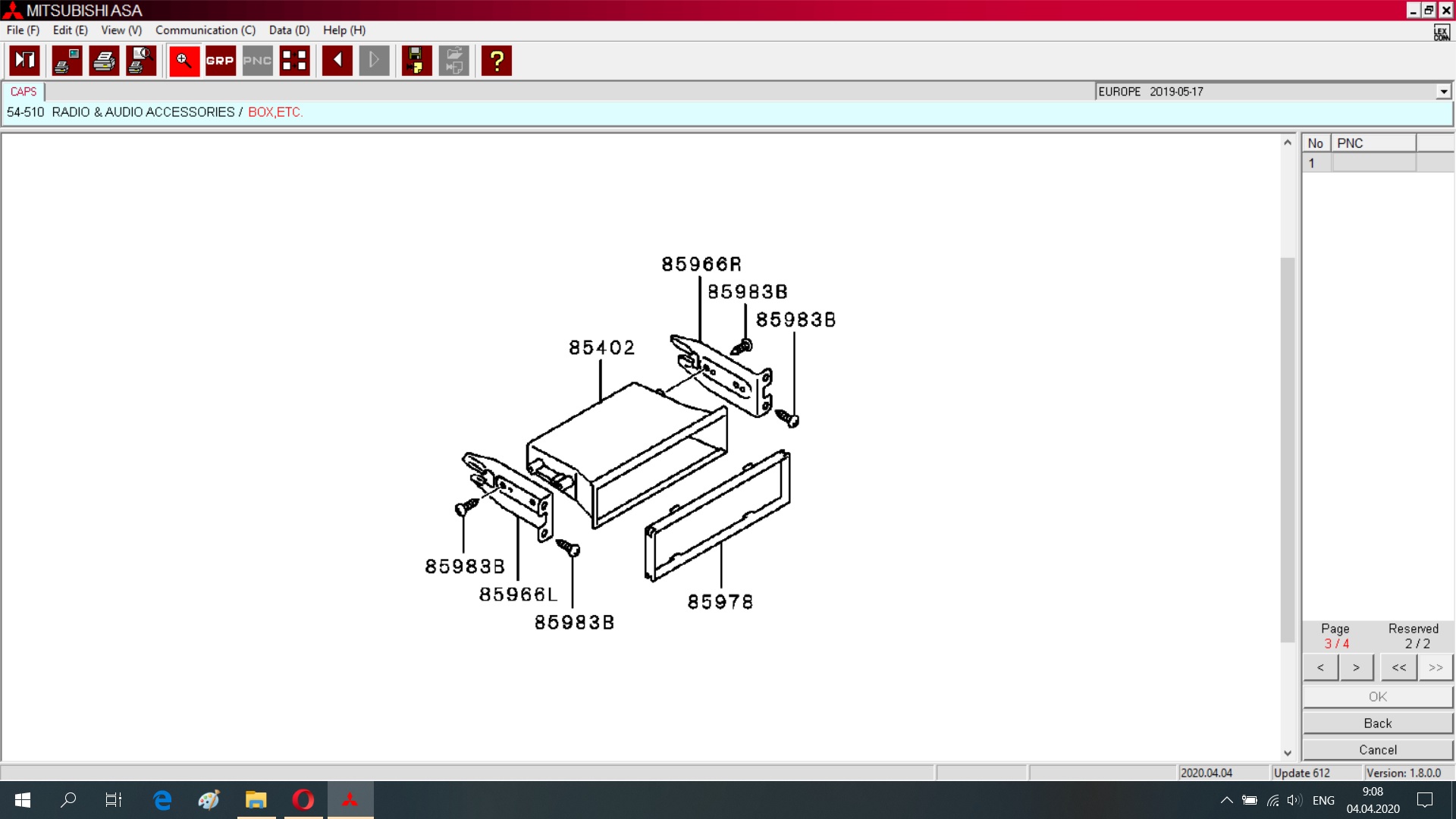

Подскажите как выдернуть пенал который под крутилками на панели, или где посмотреть?!

Разбирать консоль, и откручивать.

Спасибо!!!! То есть чтобы его вытащить надо всеравно пол машины разобрать, судя по боковым креплениям.

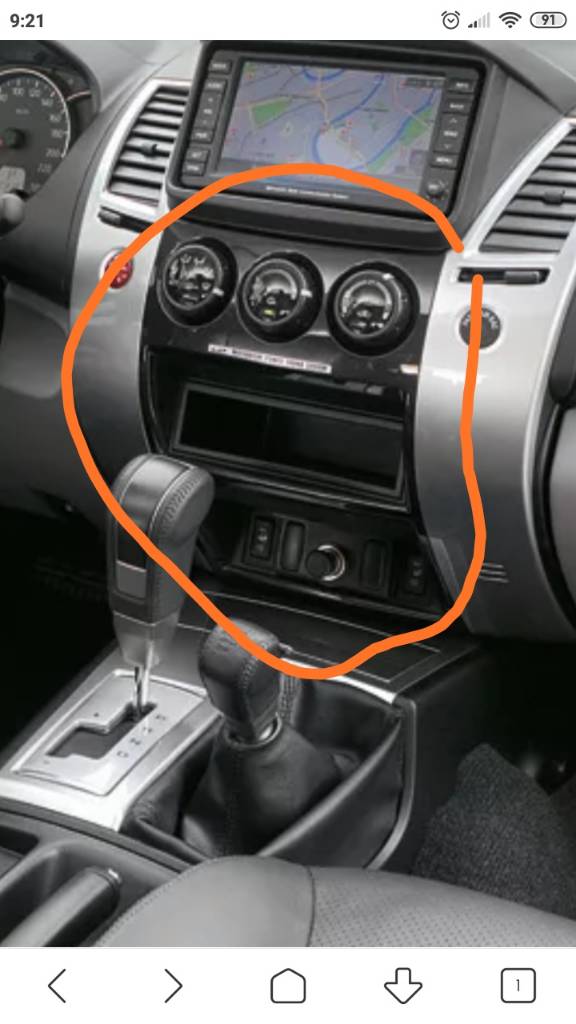

Эта панель снимается?

Прошу прощения за назойливость! Пытался ковырять методом тыка не получилось. Поиски в сети так себе

Чтоб её снять, нужно:
Снять козырёк музона, козырёк над спидометром, накладку под рулём, бардачок.
Отвернуть саморезы которые держат пластик по периметру.
Выковырнуть плафон подсветки рычага акпп (под ящечком), панель с кнопками и прикуривателем.
Ну и снять панель, потянув на себя.

Спасибо за помощь
