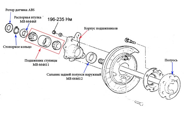

будьте любезны кто в курсе.снимаешь колесо и на полуоси стоит заглушка.как ее можно снять.она на резьбе или просто забивается.

vladimirr писал(а): будьте любезны кто в курсе.снимаешь колесо и на полуоси стоит заглушка.как ее можно снять.она на резьбе или просто забивается.
Это про передние колёса?
Там просто колпачок, он забит...

это задние колеса.извините сразу не написал.

будьте любезны кто в курсе.снимаешь колесо и на полуоси стоит заглушка.как ее можно снять.она на резьбе или просто забивается.задняя ось.

vladimirr писал(а): будьте любезны кто в курсе.снимаешь колесо и на полуоси стоит заглушка.как ее можно снять.она на резьбе или просто забивается.задняя ось.
Фотку давай.

SNOOPER писал(а): vladimirr писал(а): ↑
Фотку давай.
на чертеже под надписью полуось крышка с двумя отливами к центру.вот это она.

vladimirr писал(а): на чертеже под надписью полуось крышка с двумя отливами к центру.вот это она.
Это не крышка. Это всё полуось. Она выглядит как гигантский гвоздь со шлицами на конце. вся эта длинная палка неразъемная со шляпой.
