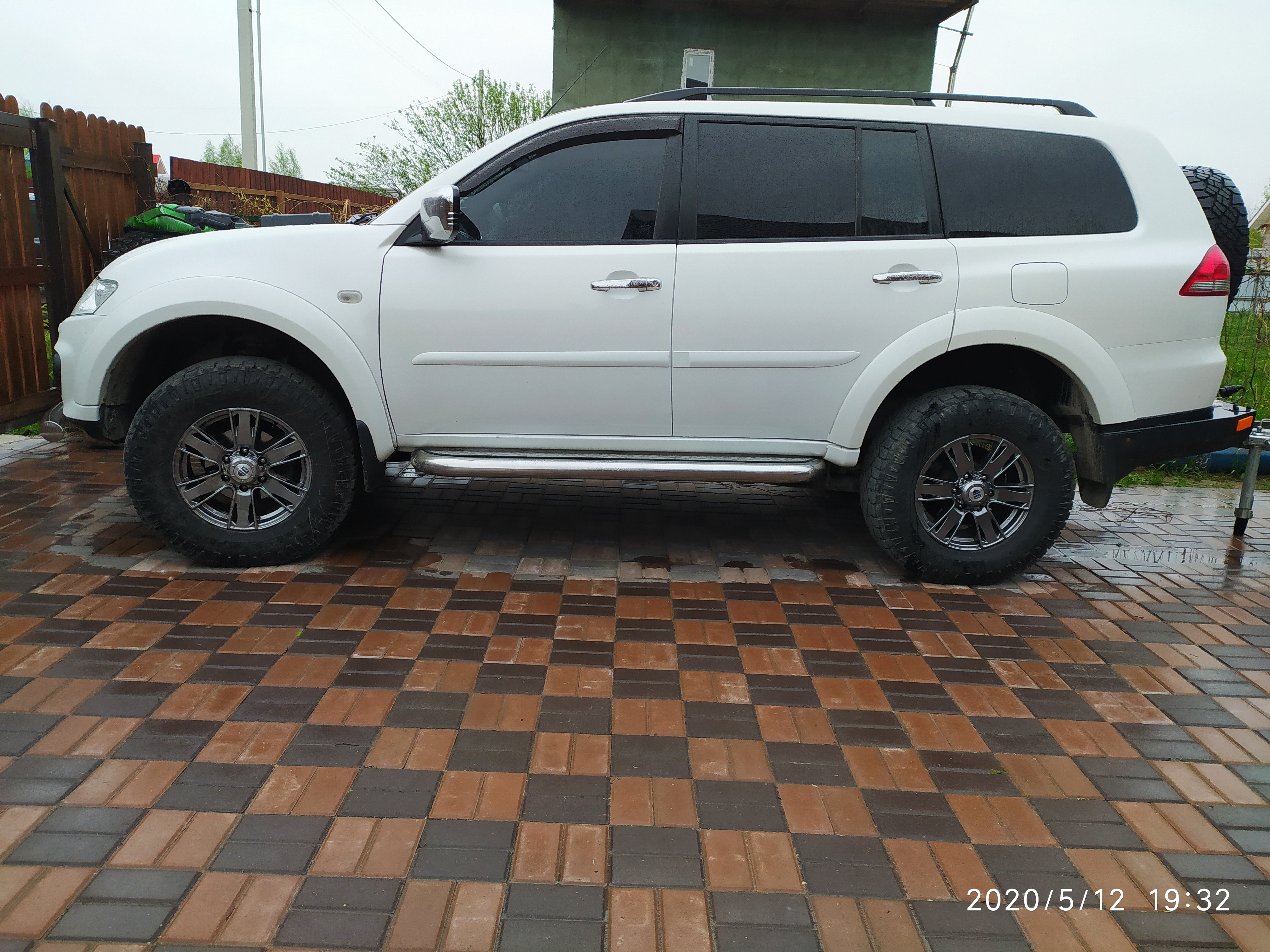

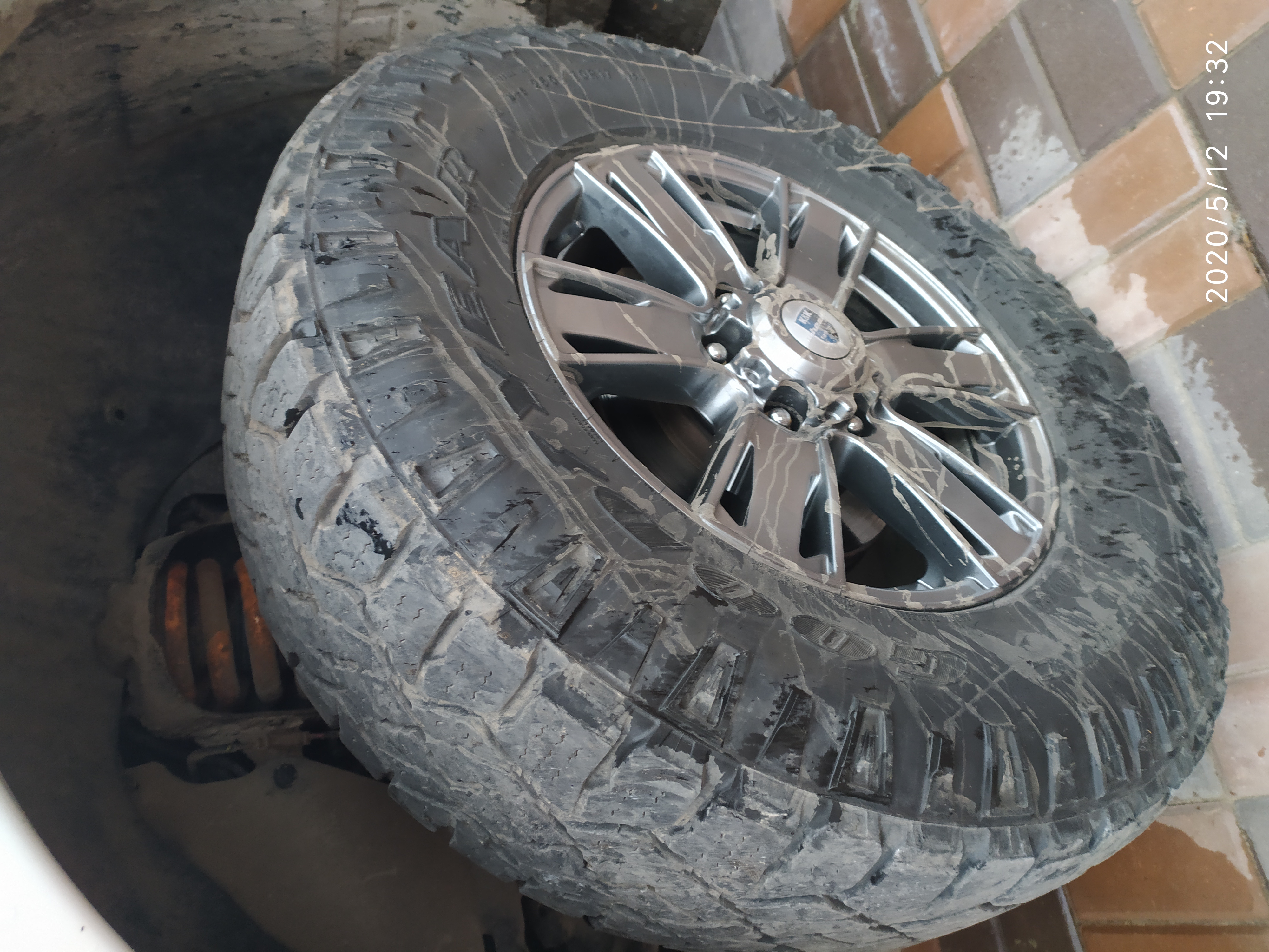

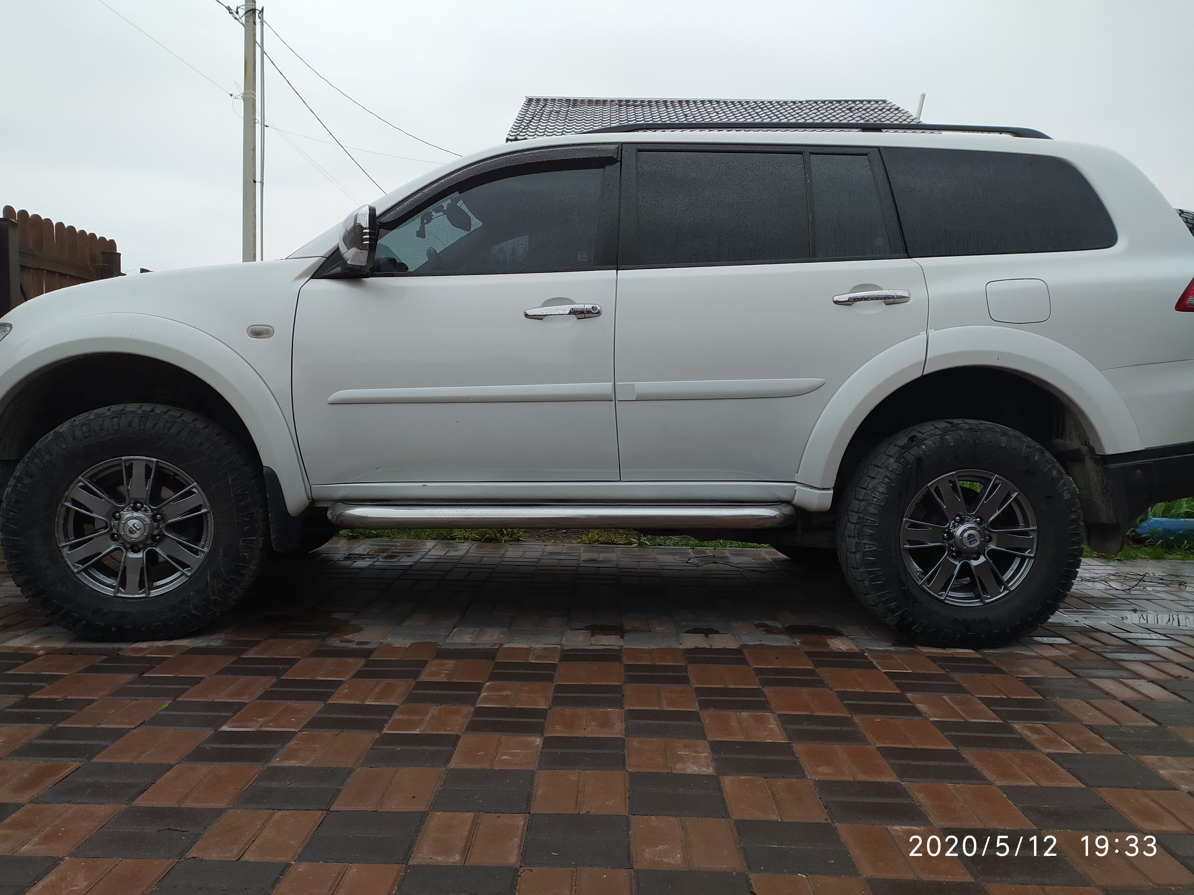

Доброго времени. Скажите, у всех тормоза так себе, читал тут профильную тему, но спрошу тут, так как эта самая активная. Кто нибудь менял направляющие на нержавеющие элементы? По факту менял диски, колодки, всё чистили мазали, хватает не на долго, эфективности нет.
На сухом асфальте не могу добиться торможения в юз. Тут собака выскочила, с трудом остановился, не тормозит в юз и всё.
Понимаю, машина тяжёлая, все дела. имею грузовую вольво весом в 10 тонн, её легко могу в юз затормозить, эта как валенок. Или не там копаю?
Машина чуток люфтована старым хозяином, позубастее резина, другая подвеска, не знаю может это тоже как то влияет.

В юз она и не должна тормозить с АБС.
Но тут как говорится, возможны варианты.
Начни с проверки тормозов, вообще. Тоесть без АБС.
Снимаешь разъём с гидроблока, и погнал, разгон торможение в пол.
Должна юзить.
Если нет. Проверяешь на воздух в системе, если всё нормально, меняешь колодки.
Попадались подделки что не тормозят.

Котяра877 писал(а): Кто нибудь менял направляющие на нержавеющие элементы?
да
SNOOPER писал(а): В юз она и не должна тормозить с АБС
тормозит на заржавевших направляющих ::-D:

SNOOPER писал(а): Начни с проверки тормозов, вообще. Тоесть без АБС.
Должна юзить.
Воздух в системе? тогда педаль бы в пол была бы, а так давлю, но тормоза неэфективные. Но в любом случае принял к свдению.

mall писал(а): да
Разница ощутима?

Котяра877 писал(а): Разница ощутима?
в торможении нет и козалось бы с чего, в том что не закисает естественно да.
