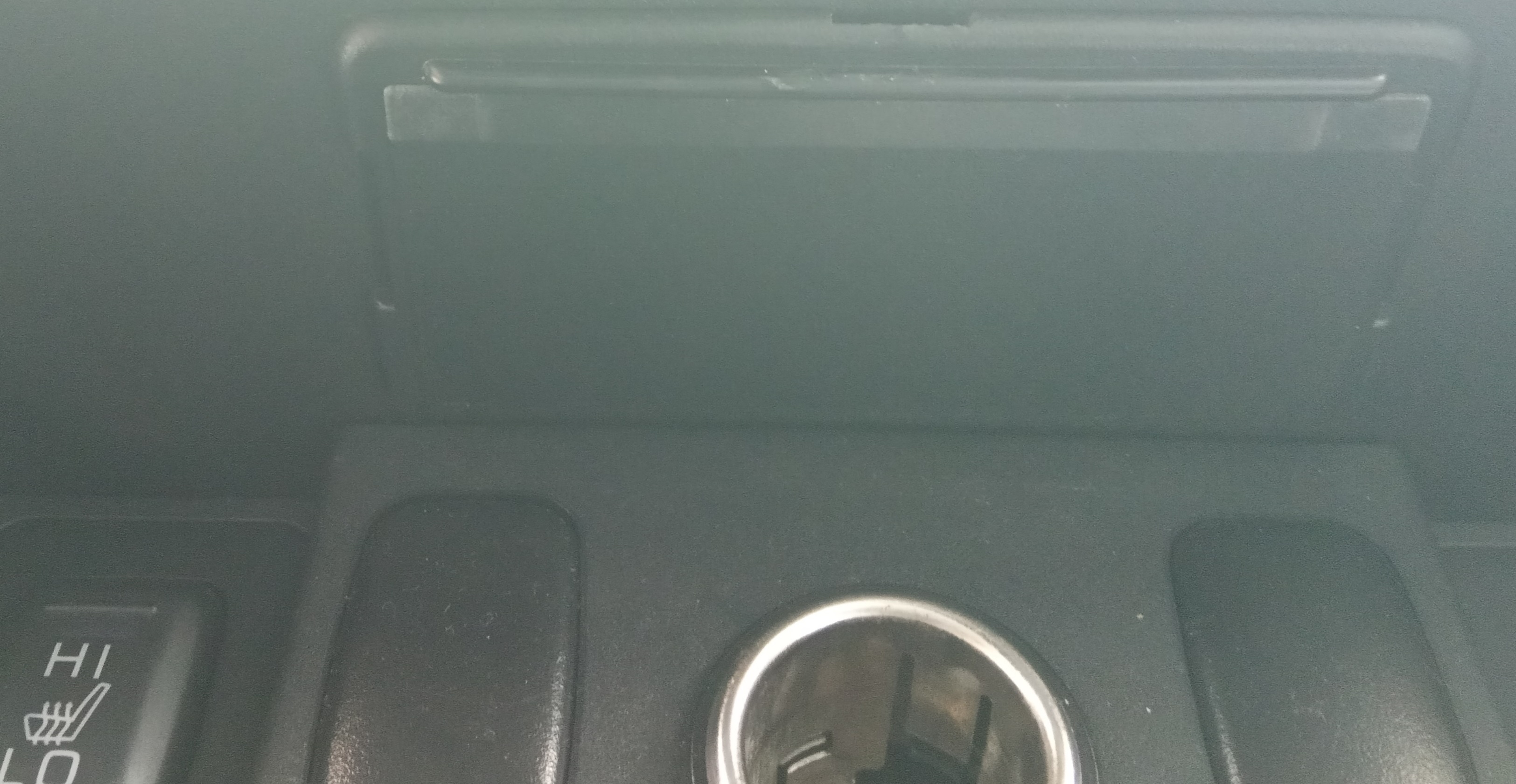

Добрый вечер, коллеги.
Сегодня случайно обнаружил у себя такой лючек/заглушку.
Легко не снялась, ломать не стал.
Интересно, что там должно было быть (т.е., чего у меня не хватает) или для чего это?
То, что в верхней части фото. Остальное не обрезал для понятия местоположения )
Извините за качество фото - пришлось делать "наощупь", т.к. расположение крайне неудобное.

Его нужно выковыривать вниз. В нем ламна подсветки

SNOOPER писал(а): В нем ламна подсветки
лампа подсветки чего? он же "глухой", как мне показалось...
ковырять пока не собираюсь, просто интересуюсь
Сообщения: 57511
Поблагодарили: 4808 раз
Помогите информацией новичку! "вопрос-ответ"-III
Прикуривателя, кнопок, ящечка, да и вообще консоли

SNOOPER, т.е., вы хотите сказать, что через этот "лючек", который находится крайне неудобно, и практически под самой "нишей", меняются лампы подсветки прикуривателя, кнопок и всей остальной консоли? Это задача, как минимум, для проктолога )
Мне уже стало интересно его открыть )))

Он полон эргономических извращений :)
