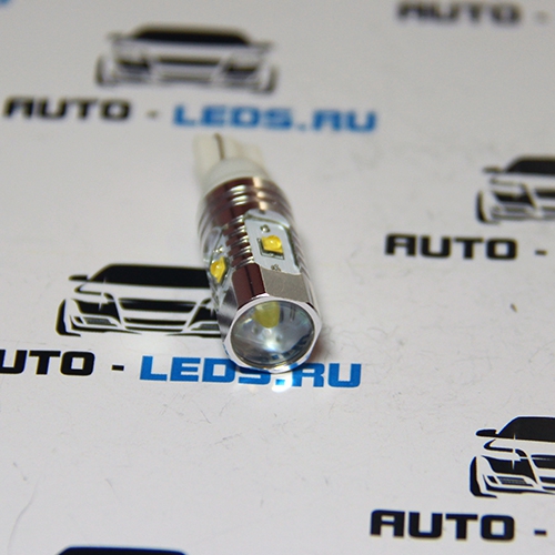

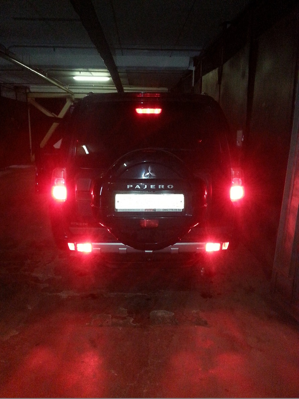

Сообщение Begemot2014 »
Itala писал(а):И у кого какие светодиодные габариты стоят, яркие?
Третий год на двух машинах. Паджеро и Ланцер. Фотки только для внешнего вида с питерского сайта (хорошая была контора - перестали откликаться). На китовом сайте Lighthin есть все. Грузят русской компанией CDEK (мухой летит). На ali выбор хуже, по-моему. Удачи!

Сообщение Itala »
На прадике такие как на 2 фото в заднем ходу стоят (там т10), думал в габаритах будут перегреваться каждый день то. Значит надо будет их купить) вот там где по 2 диода вместо одного, там наверно перегреются уже.
Itala писал(а):На прадике такие как на 2 фото в заднем ходу стоят (там т10), думал в габаритах будут перегреваться каждый день
Зайди на питерский сайт и запиши характеристики ламп. Кстати, эта фирма давала самые нужные параметры, в отличие от большинства китайских и российских продавцов. Таким образом, будешь уже хорошо в теме с цифрами. После этого можно будет смело мучать письмами "дедушку Ляо" с его производством в ближайшем гараже (попытка юмора). Вообще-то они в космос спутники успешно запускают. И четко (производственники) спрашивают, сколько вы хотите, чтобы стоил этот товар. За 1 доллар он проработает макс. год. А за 1000 долларов будет работать практически вечно. Это я сам знаю, точно. Не шутка.
Удачи!

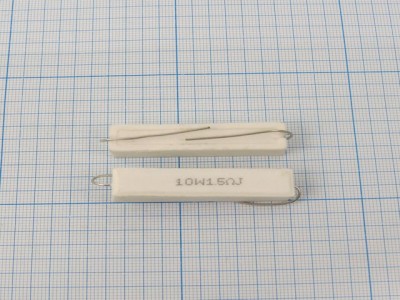

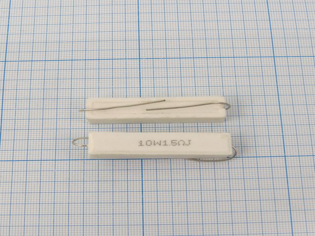

Дд всем! Кто-нить устанавливал такие резисторы Изображение
http://www.aliexpress.com/item-img/2pcs ... 22562.html
http://ru.aliexpress.com/item/2pcs-Erro ... 5,201409_2
в район задних фонарей? Хочу в поворотники установить светодиодные лампы, и без резисторов никак. Поворотники частить начинают без них.
BabyHummer A-328 писал(а):Поворотники частить начинают без них.
Привет! А что не хочешь пойти по пути, указанному ув. Алексеем Svetlyi. Перепайка в ETACS. Цена двух резисторов 40 рублей в магазине Кварц. Результат фантастический. Уже купил еще пару для установки на Ланцер.

Сообщение BabyHummer A-328 »
Честно говоря, забыл про этот способ совсем. ::-[: А вышеуказанные резисторы давно лежат и ждут. :;-): Хотел их на даче в ближайшие выходные установить И резисторы и красные лампы в поворотники. Ну, люблю я американизмы в некоторых случаях ::-D: ::-X: Потом, когда приедут желтые, их поменяю. В общем, ради эксперимента заморачиваюсь ;-)
ЗЫ. Где этот Кварц находится?

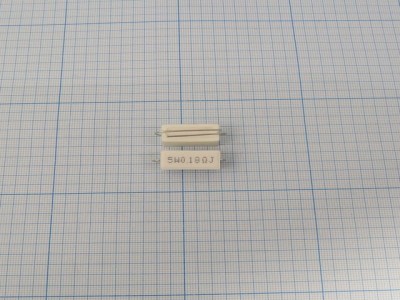

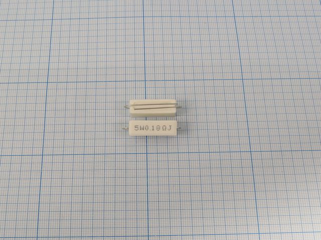

Такое с фотосессией не надо забывать. Кварц есть у метро ш. Энтузиастов (где 4-транспортное недостроенное сверху). Бери пару по 5 вт на 4,7 ом. В параллель два и будет 10 вт и 2 ома. То, что доктор прописал. 10-ваттные не бери, они длинные и не влезут с обратной стороны платы. Успеха!
Begemot2014 писал(а):Такое с фотосессией не надо забывать. Кварц есть у метро ш. Энтузиастов (где 4-транспортное недостроенное сверху). Бери пару по 5 вт на 4,7 ом. В параллель два и будет 10 вт и 2 ома. То, что доктор прописал. 10-ваттные не бери, они длинные и не влезут с обратной стороны платы. Успеха!
Принято. Спасибо! Попробую туда добраться и закупиться. Кстати, а в Чип и Дипе их нету,чтоль? Какого физического размера должны быть резисторы?
BabyHummer A-328 писал(а): Кстати, а в Чип и Дипе их нету,чтоль? Какого физического размера должны быть резисторы?
Может быть и есть. Просто Кварц ближе и у них есть размеры на каждую деталь. 5-ватник, примерно, 25 мм, а 10-ватник уже более 50 мм длинны. Одного мало на 5 вт. Греется после 5 минут аварийки включенной. Испытывали, подгоняли...
