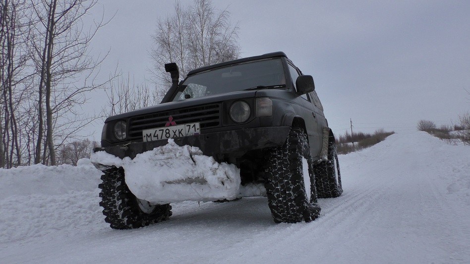

Я почти каждый день езжу под 90-100 (летом, щас пока зимней нема 60-70) и хочу сказать не все так плохоvadim82 писал(а):у нас почти все соревнования в 100-300км от города дислокации, когда влом по тем или иным причинам тащить второй комплект, езжу на Симасксах, так вот когда накачиваешь 2,5+ она выходит на центральную шашку, долбежка становится на порядок меньше, ехать становится по комфортнее, 60-80 держу.
про шум говорить смысла нет, свыше 40км гул стоит как в метро.
